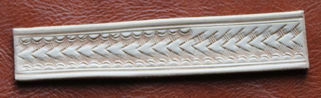

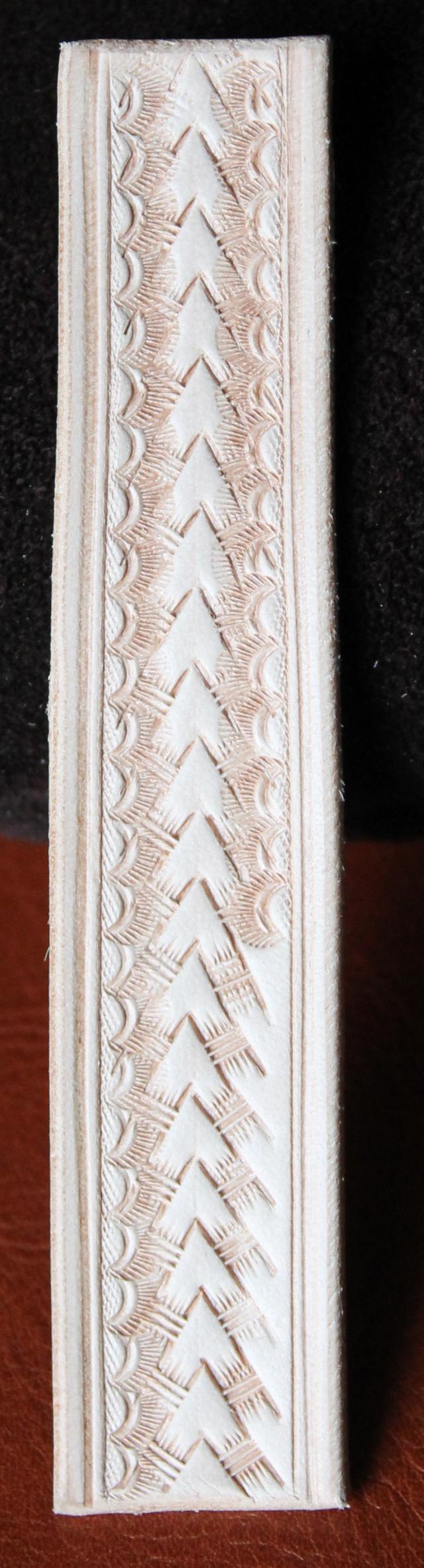

voici un teste que j'ai fait sur un bout de cuir quelconque...
Sur une longueur de 11.3cm en partant avec 0.22cm pour arriver avec 0.20cm a la pointe de la flêche..
Shocked mais vous aviez vu que ce n'est pas parallèle..! Rolling Eyes
Epaisseur 0.24cm ( avant martelage)
Avec les matoirs : X500 , D435 et B803
Le X500 forme la "pointe"
Le D435 borde avec les petits arrondis
Le B803 creuse entre la rangée de D435 et le bord du cuir...
celui ci ayant était ouvert au swivel
Après carving, les dimensions ont bien changées...
11.4cm / 0.228cm / 0.21cm /ep 0.215cm

-bracelet aux dimensions aléatoires (trop long et pas très droit...)
-couture point sellier à l'envers
-problèmes pour avoir une couleur uniforme coté chair: la teinture des tranches a coulé sur le dessous j'ai donc du mettre de la teinture sur le dessous...
A part ces soucis voyant j'ai galère pour couper et surtout faire les bord car je n'avais pas les outils adaptés...
J'ai dans tous els cas eu beaucoup de plaisir à le réaliser...et encore plus en le voyant sur ma montre  Very Happy
Le suivant est cours!
Ci-dessous quelques photos, j'attends vos conseils =)
