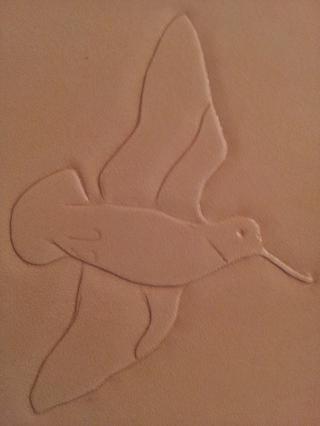

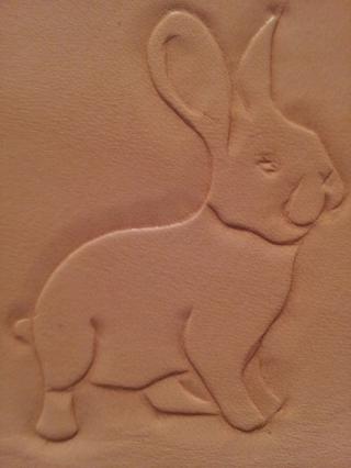

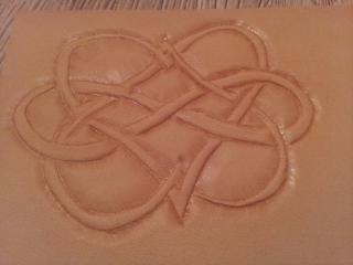

J'ai fait cette apres midi mes 1ers essais et autant vous prevenir tout de suite il sont .... moche !!
J'ai commencé par galéré avec mon swivel tout neuf ! J'ai de ce fait compris pour quoi il faut absolument le travailler avant de s'en servir mais je laisse sa a mon cheri quand il rentrera lundi
La prise en main de ce swivel est " particuliere", le fait d'avoir l'index au dessus change toute les habitude qu'on a et ma beaucoup destabilisé
Ensuite mon cuir qui ne marqué pas forcement donc j'ai un peu forcé donc c'est moche
Puis le repoussage. Je croi que le maillet que ma gentillement acheté mon cheri est beaucoup trop lourd. Puis l'epreuve de trouvé le bon angle pour positionner le matoir !
En bref sur mon 1er essai j'ai galéré tout le long
Puis sur mon 2eme essais sa aller deja un peu mieu
Je vous laisse en juger, meme si je connais deja le verdict
le 1er
le 2eme
Messages: 1 641
MessagePosté le: 19/12/2015, 18:55    Sujet du message: tout 1ers essais Répondre en citant
effectivement le boule dogue français est pas mal réussi... Okay
l'entrelacs, c'n'est pas le plus évident pour commencer...
si le second est mieux que le premier... Rolling Eyes
reste plus qu'a faire le troisième...
Plus ton cuir sera épais, plus tu y arrivera....( 3 / 4 mm )
y a plus qu'a continuer..!
MessagePosté le: 19/12/2015, 18:59    Sujet du message: tout 1ers essais Répondre en citant
Sympa le lapin.
Curieux moi je trouve ca plus facile les entrelacs, ce ne sont que des lignes droites ou courbes qui demandent pas de changer tout le temps d angle avec le swiwel.

hahaha il est tout pourri le 1er !!!  Laughing
Ce cuir la fait 2.5 mm
Le lapin c'est pour faire un porte clé (j'ai pas un gros bout de cuir) pour mon chasseur qui rentre lundi
Candia justement j'ai fait un entrelac en 1er sous tes conseils !!!
Au passage je n'ai qu'un seul matoir pour l'instant ! Le moyen mais sur petit c'est pas facile ...
Dendro le 3eme est la !  Very Happy
Je suis plutot satisfaite !

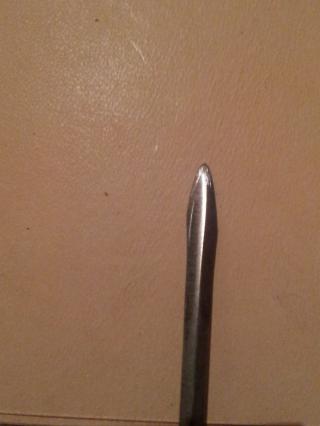

je vous met une photo de l'alene
Je precise que les grand trait ne vienne pas de moi !! Moi j'ai juste attaqué a bidouiller la pointe !
Messages: 2 894
MessagePosté le: 20/12/2015, 20:35    Sujet du message: tout 1ers essais Répondre en citant
Ta pointe me parait trop arrondie, et très peu affûtée. Il faut quand même que cela pique le cuir pour pouvoir y rentrer.
Reprend tranquillement le tuto de Mich', ça va beaucoup t'aider car pour le moment en effet, impossible de percer Wink
Et le côté "pas symétrique", tu pourras le reprendre à l'affûtage justement.
