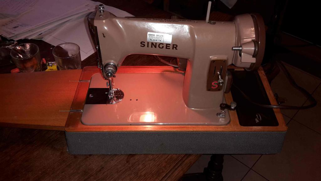

Quelqu'un parmi vous connait-il cette machine ?  Est-il possible d'assembler du cuir avec ?
Merci.

MessagePosté le: 07/12/2015, 22:46    Sujet du message: Singer 185 K Répondre en citant
une  Singer 185 peut coudre du cuir
https://www.youtube.com/watch?v=MBltGez1M70
un moteur pas fatigué
un rhéostat en bon état qui permet de coudre de la petite à la grande vitesse
une bonne courroie et hop, c'est parti sur du cuir
aiguille pointe triangle pour rentrer dans le cuir comme dans du beurre

Voilà, j'ai été chercher la 185 que j'avais repérée sur ebay.  Franchement, pour 10€, je ne suis pas déçu.  Elle semble avoir été bien entretenue par la petite dame âgée qui la vendait à cause d'un déficit visuel grandissant.  Le moteur et le rhéostat fonctionnent bien et la courroie fera encore quelques bonnes centaines de mètres de couture avant de devoir être changée.

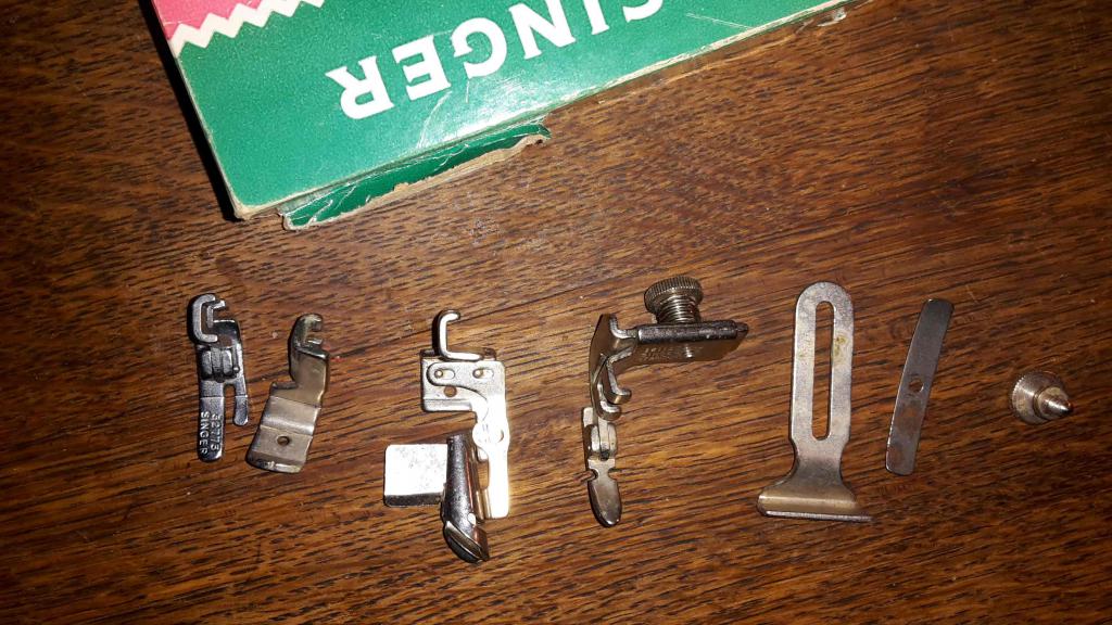

Par contre, pour les accessoires, je vais avoir besoin de vos lumières pour connaître leur fonction...
Messages: 2 878
MessagePosté le: 12/12/2015, 09:45    Sujet du message: Singer 185 K Répondre en citant
Je ne suis pas certaine pour tous les accessoires mais j'essaie quand même
De gauche à droite,
1: pied presseur classique
2: pied peut être pour broder
3: ça ressemble à un accessoire pour poser les bordures (il n'y a bien qu'une seule et même pièce?)
4: petit pied presseur, il sert à poser les fermetures à glissière et tu peux le monter à gauche ou à droite de ton aiguille (il n'y a bien qu'une seule pièce?)
5-6-7: constituent un guide droit, à visser sur ta machine

MessagePosté le: 12/12/2015, 14:31    Sujet du message: Singer 185 K Répondre en citant
Merci Aurelcirk !
Bien vu pour le guide, je sens que ça va me servir.

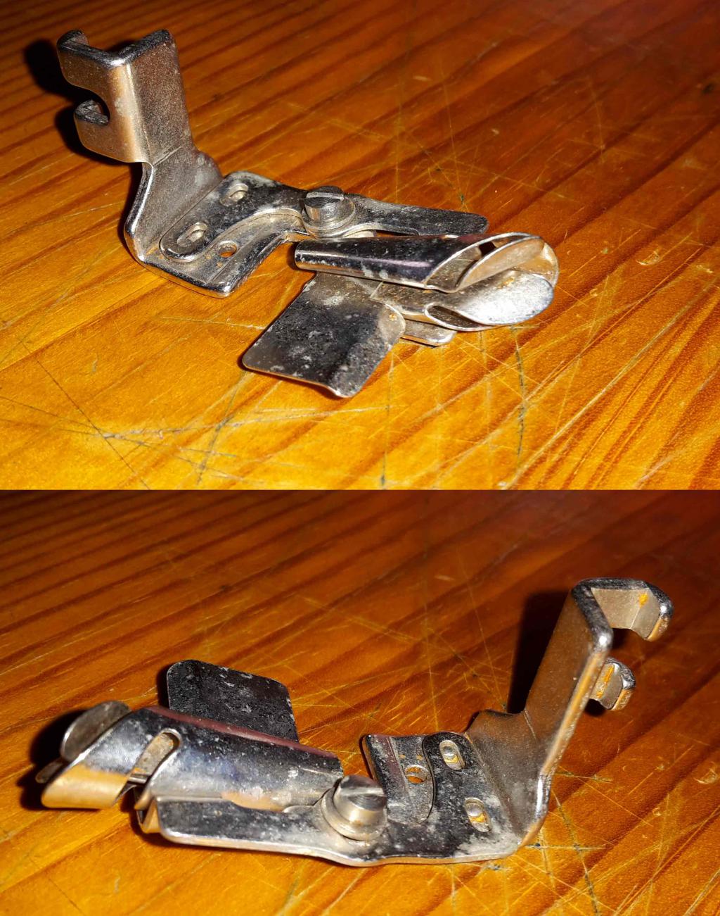

Voici des photos supplémentaires du pied 3.  C'est celui qui me paraît le plus étrange...

MessagePosté le: 12/12/2015, 14:57    Sujet du message: Singer 185 K Répondre en citant
Oui oui, c'est bien pour border  Okay
Je ressors mon sac adeline alors Very Happy
http://img110.xooimage.com/views/7/a/a/pict3660-4d6fc4c.jpg/
Je parle ici de la bordure noir piqué en rouge. On appelle cela également "bordure à cheval".
Je vais te faire un petit schéma...
Il faut une bordure assez fine pour pouvoir passer dans la gorge de ce guide. Je ne sais pas si du cuir passera, ou alors il devra être refendu très fin.
A essayer!
Messages: 2 878
MessagePosté le: 12/12/2015, 15:08    Sujet du message: Singer 185 K Répondre en citant
Le schéma est très simplifié mais tu devrais comprendre Wink
En noir c'est ton aiguille, il faut bien régler le guide à border pour qu'elle arrive bien dans le trou, sinon, casse assurée.
En marron c'est ton morceau de cuir; tu vas le plaquer contre ce guide, dans lequel tu placeras ta bordure.
En rouge, c'est ta bordure qui est donc repliée, afin qu'une partie passe dessus ton cuir, et une autre partie dessous.
Ta machine piquera donc ces 3 épaisseurs.
Apparemment, tu peux régler ton guide en fonction de la largeur à border.
Bon là je dis cuir! Mais peut être que ton guide à border n'acceptera que du tissu !
Messages: 626
MessagePosté le: 12/12/2015, 15:17    Sujet du message: Singer 185 K Répondre en citant
Oui, oui, oui, je comprends bien ton schéma.  Il me semble bien pratique, ce petit pied.  Merci !
