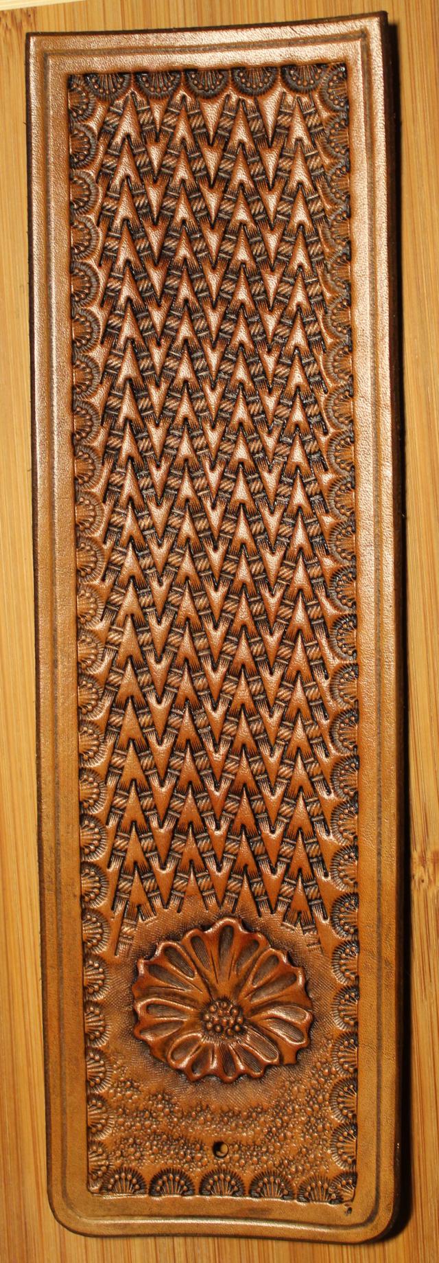

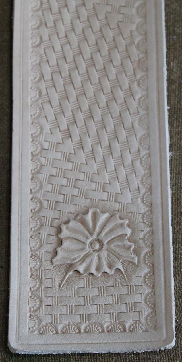

voici une pochette pour transporter son paquet de cigarette à la ceinture...
Le repoussage fini :
Gros plan sur la fleur :
Avec une couche de Gel Antique Tan d'Eco Flo
Avec un passage de Finish Antique de Feibing's
Reste plus qu'a attaquer les coutures....
MessagePosté le: 30/11/2015, 19:09    Sujet du message: Etui pour parquet cigarette Répondre en citant
J aime bien comme tu as soulevé le cuir au niveau de l exterieur des petales.
Tu fais ca avec quel outil ?

MessagePosté le: 30/11/2015, 21:23    Sujet du message: Etui pour parquet cigarette Répondre en citant
coucou,
alors, candia, l'outil pour sur élever les pétale a un nom américain... Rolling Eyes
Et son N° de matricule est le :B2061 dans la gamme "pro" de chez Tandy..
Merci Morphos
Olivier,  on ne se moque pas d'avance STP...
Pak, merci, avec un peu de chance, je me suis planté dans les cotes... Okay
étape crucial, j'attend demain....

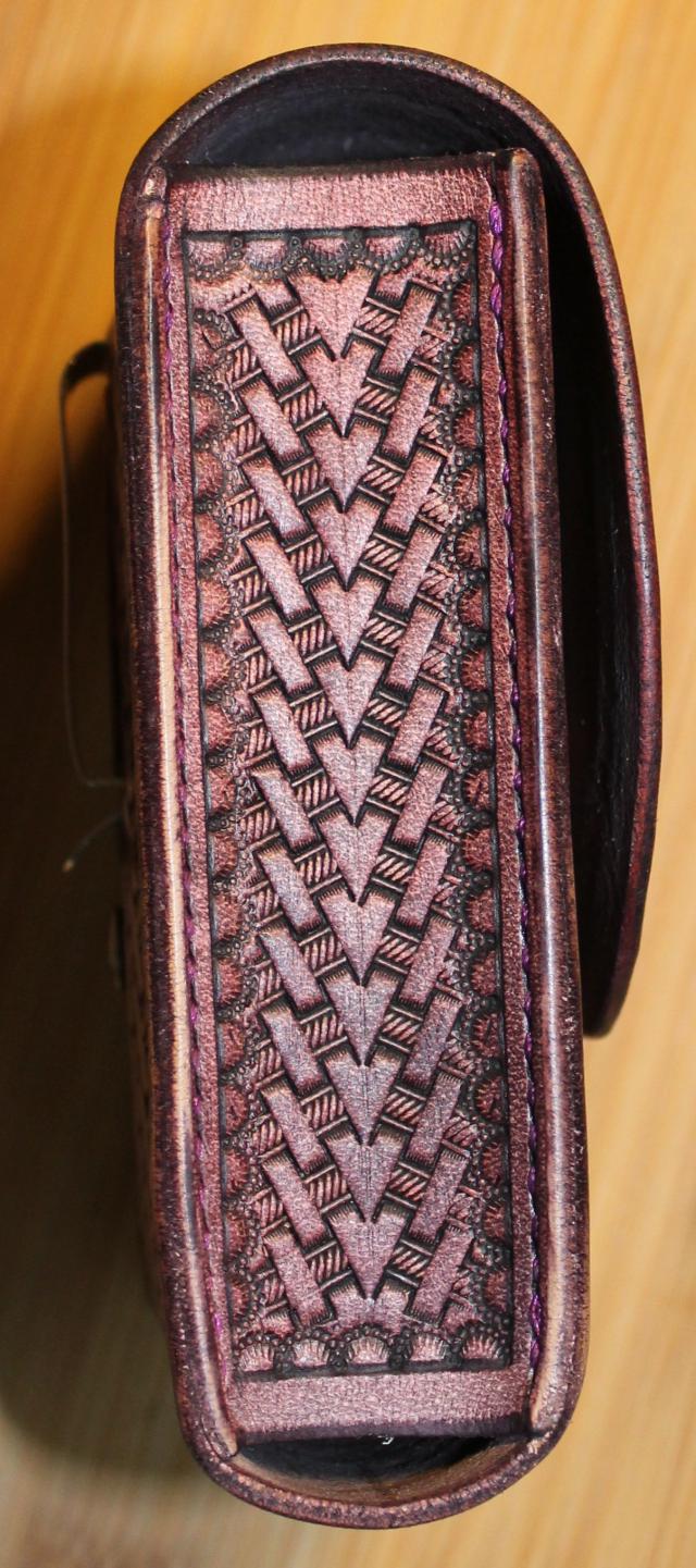

MessagePosté le: 30/11/2015, 21:35    Sujet du message: Etui pour parquet cigarette Répondre en citant
tu t'en sort bien
non, les coutures ne seront pas 90°.
je couds " a plat "
la partie du coté s'en trouvera un peu arrondi...!
un peu comme c'elle ci :

l'outil pour soulever les pétales, c'est l'undercut?

Dendro, est-ce que tu peux m'en dire un peu plus sur la manière dont tu appliques ton antique Fiebing's STP ?

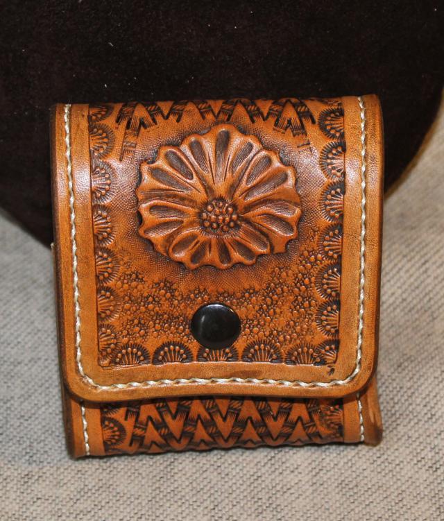

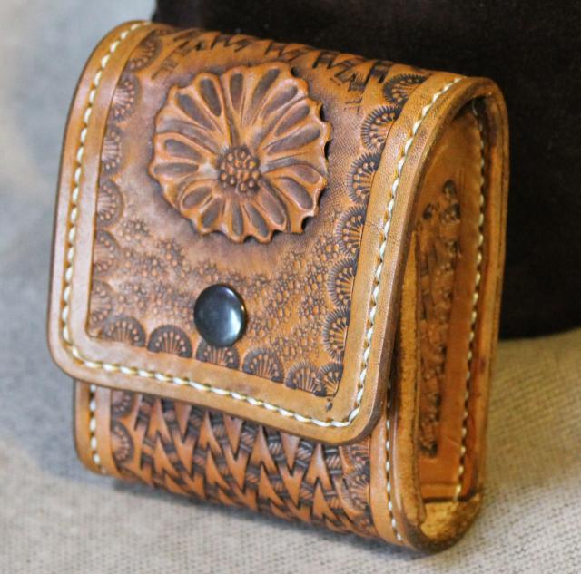

MessagePosté le: 05/12/2015, 16:06    Sujet du message: Etui pour parquet cigarette Répondre en citant
@ Morphos, je l'applique au pinceau ( pinceau pour l'acide utilisé par les zingueurs )
asses rigide...ce qui permet de le faire rentrer partout vite fait!
Puis j’enlève le surplus aussi tôt...
Voila !

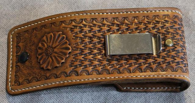

Sinon, j'ai fini la pochette... Confused
j'm'ai bien trompé dans mes mesures...  j'ai refait les cotés,
mais le paquet ne rentre pas dedans....j'ai fait trop minimum..!
Messages: 1 419
MessagePosté le: 05/12/2015, 18:24    Sujet du message: Etui pour parquet cigarette Répondre en citant
Bravo Dendro, ça m'a l'air bien réussi. Tu as fait des points de quel espacement pour quelle taille de fil ?
Et puis si les paquets normaux ne tiennent pas dedans, tu n'as plus qu'à y glisser des paquets de slim, tu sais les toutes fines
claire
Messages: 156
Localisation: Haute-Vienne
MessagePosté le: 05/12/2015, 18:58    Sujet du message: Etui pour parquet cigarette Répondre en citant
Okay la couture est super réussie !
MessagePosté le: 05/12/2015, 19:47    Sujet du message: Etui pour parquet cigarette Répondre en citant
Merci Claire, Tipit, pour l'espacement de la couture, j'ai utilisé une fourche
2mm ( 88044-06 N° de série de l'outil  Wink )
C'est plus dans le sens de la hauteur qu'il y a un légé manque....
 en même temps  Idea  pour fumer moins, des cigarettes plus courtes...  !
Bon, il ne me reste plus qu'a en refaire un peu plus grand ( Mr Cat Bury )

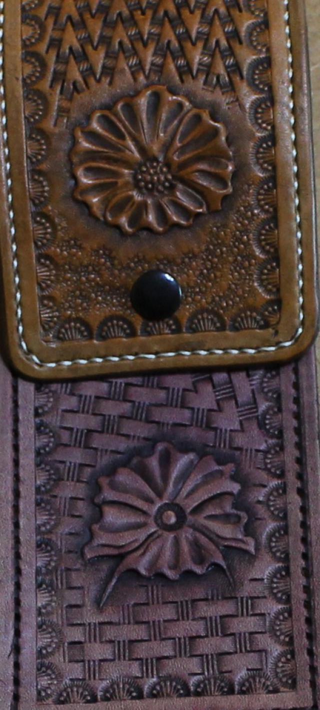

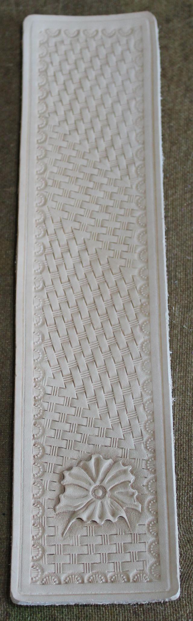

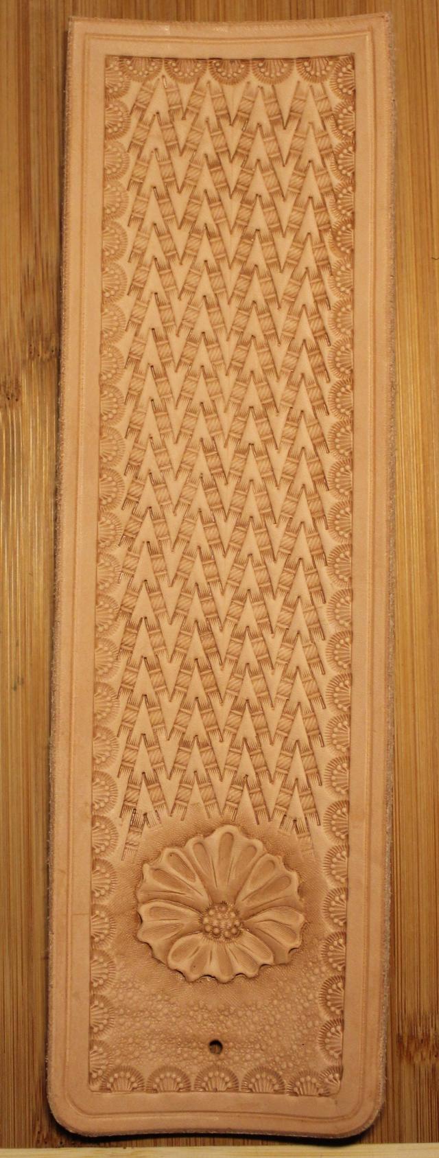

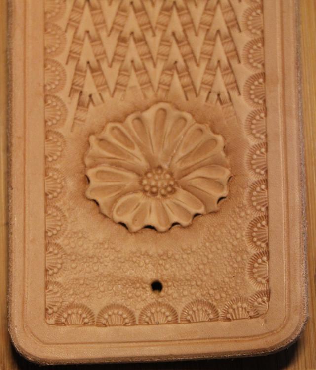

MessagePosté le: 07/12/2015, 12:04    Sujet du message: Etui pour parquet cigarette Répondre en citant
 vous y avez vraiment cru ????
j'en suis trop fière, il me plait malgré sa taille....!
J'en ai donc recommencé un...
changement de cuir, un peu plus fin...
le basket est beaucoup moins bien
mais j'aime bien la fleur
MessagePosté le: 07/12/2015, 17:03    Sujet du message: Etui pour parquet cigarette Répondre en citant
C'est vrai que c'est pas le même mais... à voir à la teinte!
Vrai qu'elle est sympa cette fleur! Pas de saison mais ça fera le printemps! manger

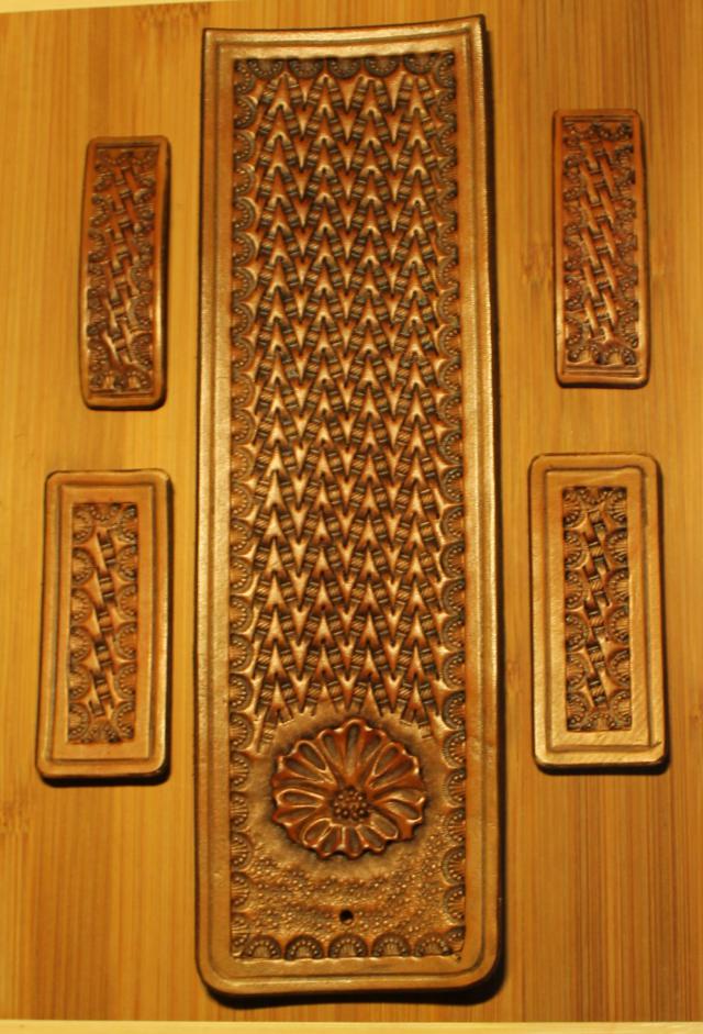

MessagePosté le: 07/12/2015, 18:24    Sujet du message: Etui pour parquet cigarette Répondre en citant

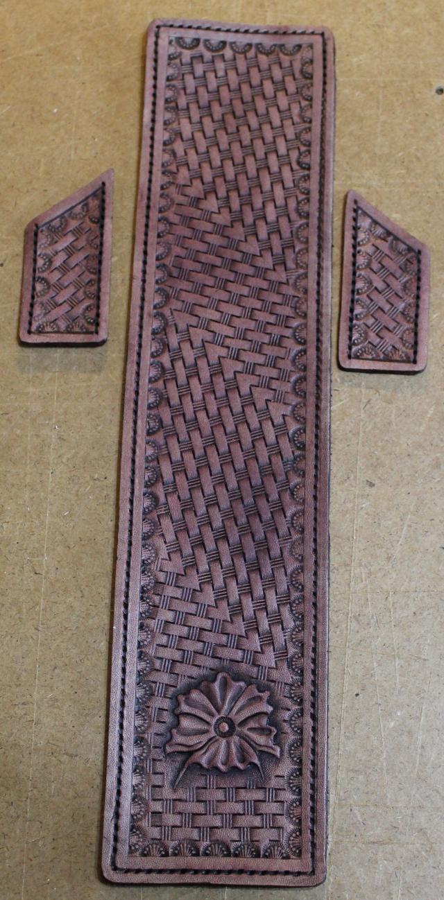

alors je crois que c'est une série " déçu"
pour le premier, ce petit manque de centimètres... Mad
et pour le second,
le cuir un peu fin et qui prend pas assez la couleur...
et pour aller d'un extrême a l'autre, je crois qu'elle sera un peu grande, c'elle ci.... Twisted Evil
mais heureusement, je suis contant de mes fleurs...

MessagePosté le: 07/12/2015, 22:07    Sujet du message: Etui pour parquet cigarette Répondre en citant
Bein c'est surtout qu'on dirais vraiment que ça n'est pas la même couleur sur les deux
Maintenant tel qu'il est, je te conseille, une fois fini hein Idea de passer dessus un peu de cire à patiner et de lustrer avec une brosse (comme les chaussures après cirage) ça va donner une patine Rolling Eyes (bein oui c'est le nom de la cire) et du brillant.
