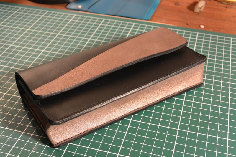

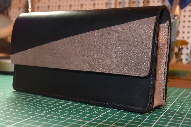

La dernière fois, je vous avais proposé une pochette dont la sobriété atteignait des sommets ! Et bien pas aujourd'hui !!!!
Aujourd'hui, j'ai un petit cuir d'agneau d'une douceur incomparable, et aux reflets magiques... entre le cuivré et le doré... ce n'est pas bling bling, mais c'est tout de meme une pochette de fête !!!!!
Donc, pochette dimension 20 x 10 cm, cuir d'agneau dore/cuivré + cuir de veau gras, boutons aimantés, coutures sellier fil de lin au chinois 532 noir, nourri à la crème de beauté SAPO, tranches travaillée à chaud avec de la edge lote noir et de la cire d'abeille (je ne suis toujours pas contente de mes tranches... et pourtant dieu sait que je ne ménage pas mes efforts) et... euh... je crois que c'est tout...!
Vos avis ? Désolée pour la qualité des photos... je l'ai finit trop tard pour faire des photos en extérieur...

Bravo Rose, sobre et élégant  tu vas faire des jalouses  Rolling Eyes
Comment tu as fais la jonction entre les deux cuirs du rabat ?
J'allais poser la même question...
MessagePosté le: 28/11/2015, 19:39    Sujet du message: Pochette... beaucoup moins sobre que la dernière ! Répondre en citant
la jonction entre les deux cuirs ? euh... comprends pas...... le cuir doré est très fin... du coup je l'ai collé sur le cuir de veau !  et pour le fond du sac, comme le cuir est fin, j'ai rajouté un renfort ! ça répond à votre question ?

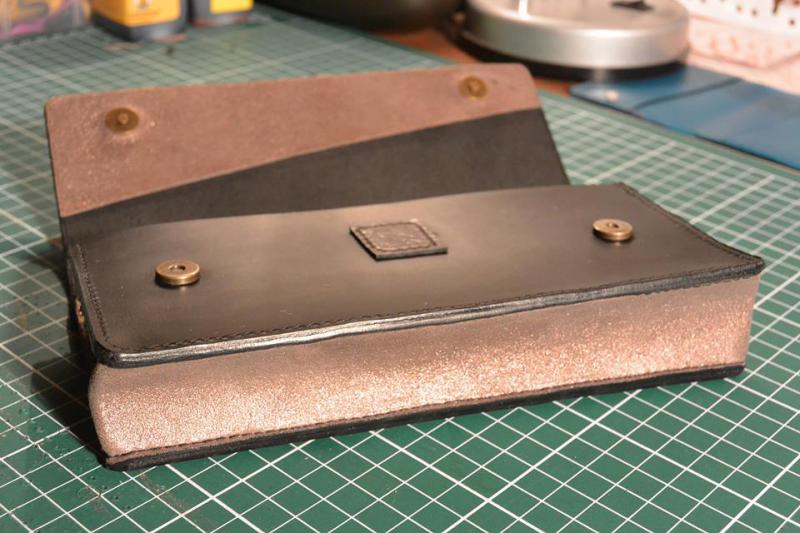

Belle pièce!
Et le petit carré sous le rabat???

Pas si bling bling que çà! Okay
le carré du milieu doit être sa marque de fabrique.
MessagePosté le: 29/11/2015, 17:10    Sujet du message: Pochette... beaucoup moins sobre que la dernière ! Répondre en citant
voui exact !!!! Et ça a aussi pour vertu de cacher la griffe faite par un cutter fou qui s'est envolé, a fait trois loopings avant d'atterrir sur le sac.... Mon homme qui était là a dit "mieux vaut le sac que ta main"... et en moi j'ai immédiatement pensé "j'aurai préféré ma main"......... avant de me reprendre et de me dire que j'avais des pensées stupides ! C'est grave docteur ?

Bon, alors tu as juste collé le cuir doré sur le noir, dans ce cas j'aurais bien vu la couture du fond faire tout le tour  du dos/rabat. De cette manière tu aurais, au moins sur trois coté, sécurisé ton collage.
et peut-être que la couture en fil noir passant sur le cuir doré du rabat aurais été bien
MessagePosté le: 29/11/2015, 22:09    Sujet du message: Pochette... beaucoup moins sobre que la dernière ! Répondre en citant
je pense que ça bougera pas.... j'ai poncé le cuir pour que ce soit chair contre chair... un bon coup de neoprene... ça bougera pas...... c'est ce que j'avais aussi fait pour ma première pochette !
