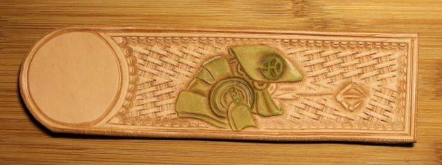

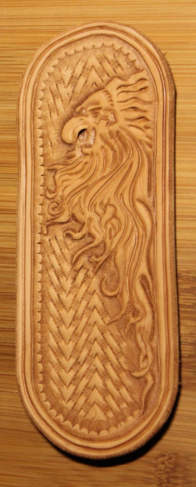

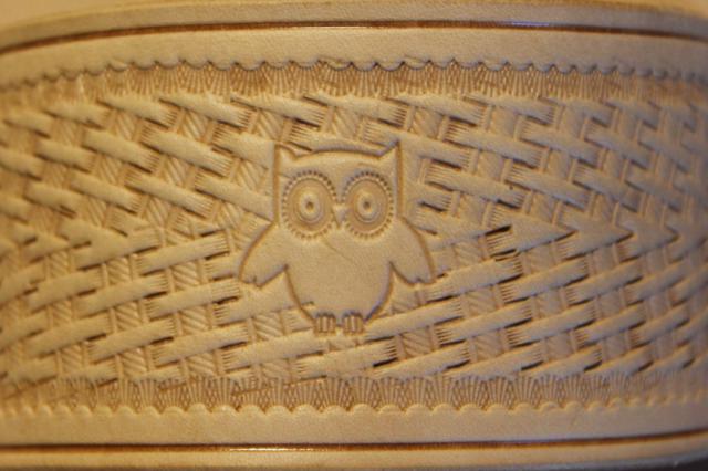

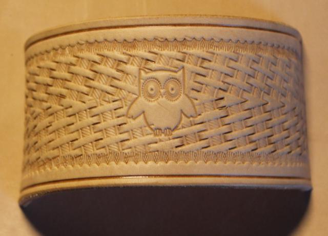

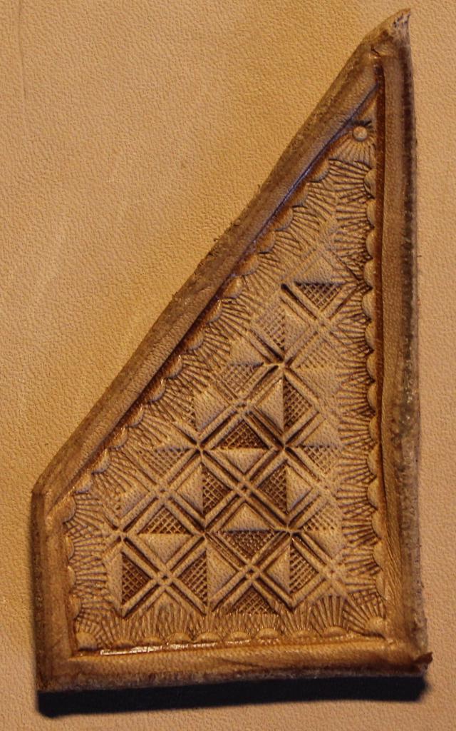

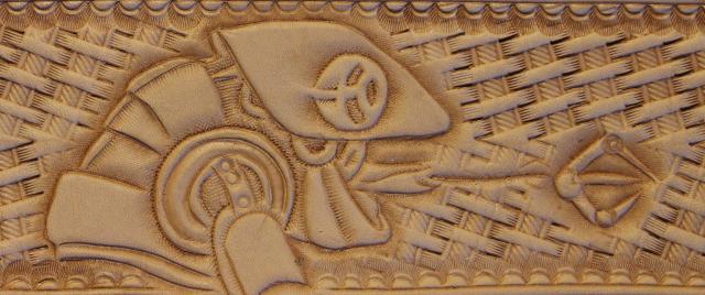

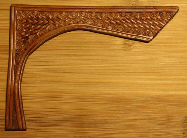

Alors, sur des chutes du cuir utilisé, j'ai repoussé quelques petits trucs histoire de faire des testes...
un Cyber-Caméléon..
celui ci, j’espère que vous le trouvez chouette
et deux teste de matoir par l'occasion..
Voila les pièces nue, me reste plus qu'a les habiller de couleurs....

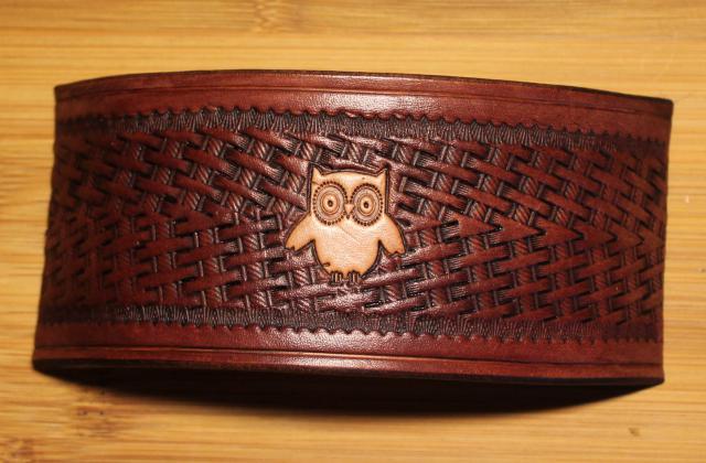

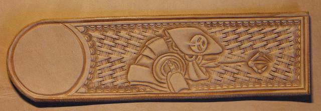

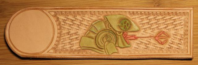

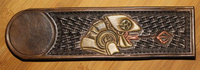

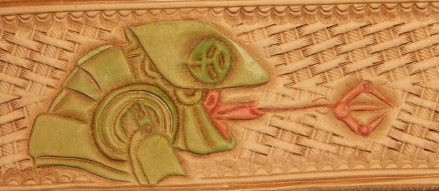

Alors,
la chouette reçois des couches de Block Out
et le caméléon des couleurs

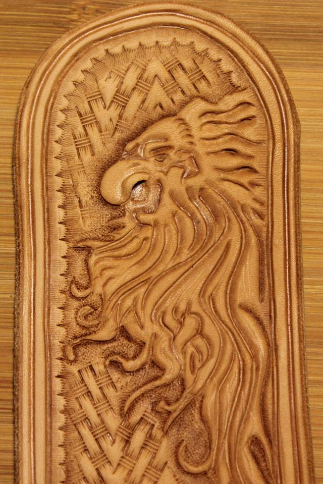

et en attendant, repoussage d'un autre échantillon pour d'autres essayes
la suite au prochain N°

Tu utilise quoi comme teinture, elles semblent comme pastel, tu les as diluées?

MessagePosté le: 28/11/2015, 18:55    Sujet du message: testes de teinture.. Répondre en citant
Coucou Tipit,
C'est de la teinture Eco flo à l'eau...
que  j'ai effectivement diluée, ne voulant pas donner un vert intense...
celui ci a reçu du gel l'antique TAN..puis Antique finisc blak
et celui la de l'huile de lin ...
la, une couche de block out, puis gel antique black..
La c'est du gel antique Mahogany puis finish antique black...

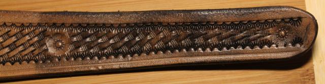

MessagePosté le: 29/11/2015, 19:08    Sujet du message: testes de teinture.. Répondre en citant

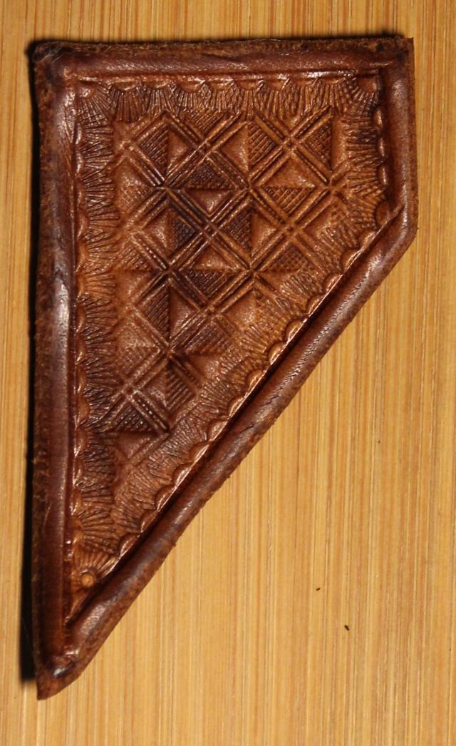

Coucou à vous,

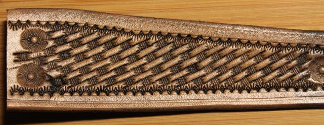

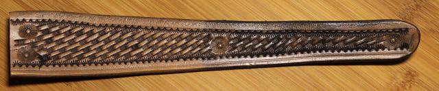

voici un teste entre antiques....
La piece entiere pour voir la différence..
à ma droite :Gel antique Black d'eco Flo
à ma gauche : Antique finish de Fiebing's
les deux produits ont été étalé avec la même rapidité pour éviter qu'ils ne teintent trop le cuir...
le premier donne un aspect bâclé ( du a la rapidité, possible de faire plus propre en prenant son temps)
le second fait plus propre, et j'aurai pu y aller tranquilloux sans différence notoire...
Voila,
MessagePosté le: 29/11/2015, 21:57    Sujet du message: testes de teinture.. Répondre en citant
J ai acheté l antique de ecoflo en pensant obtenir l effet de celle de gauche.
J ai ete tres decu lorsque je l ai passé sur ma piece, je ne vois aucune difference avec de la teinture noire.
Au moins maintenant je sais pourquoi.
Merci pour ce comparatif, c est fort utile.
