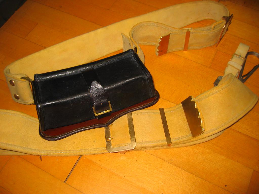

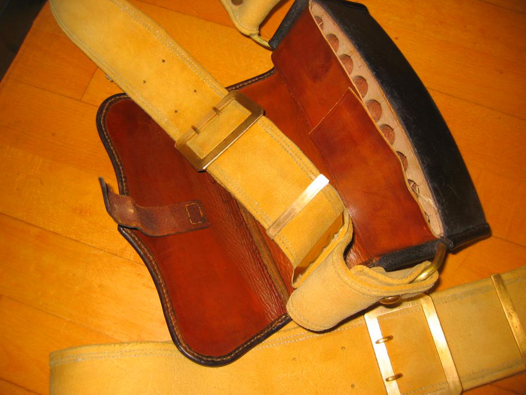

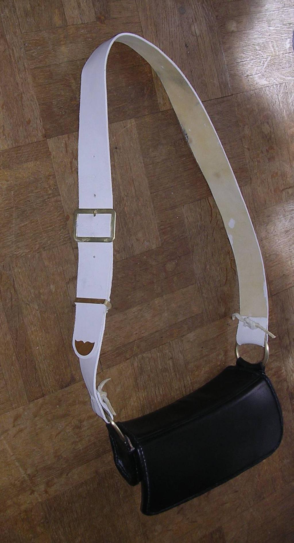

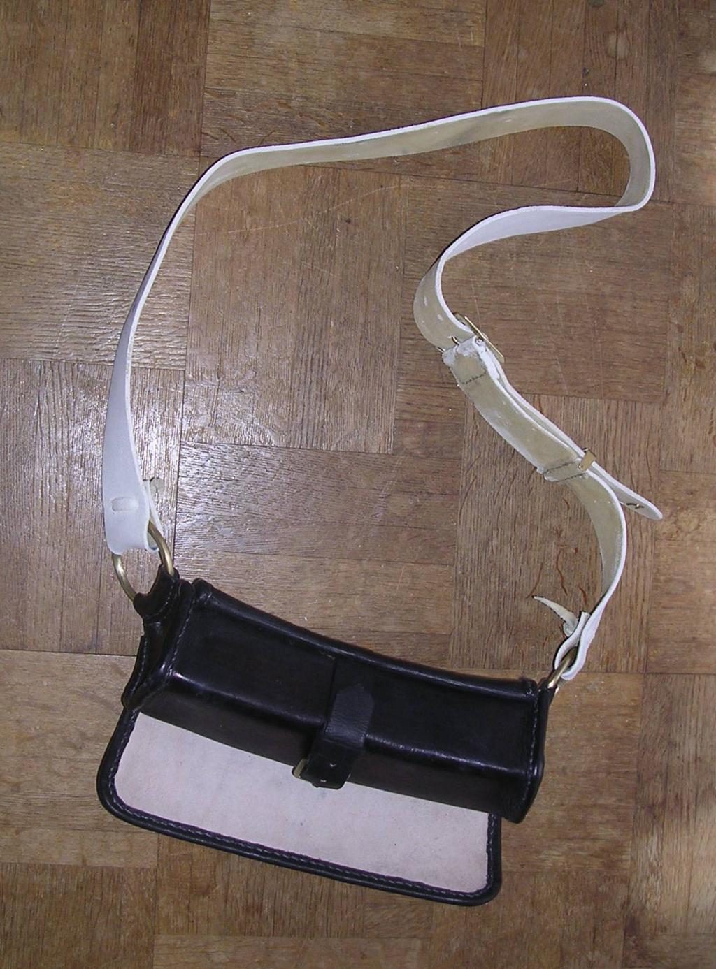

reconstituant un uniforme de hussards, époque Révolution-Empire, mon étude s'est faite sur des pièces d'époques et des règlements.

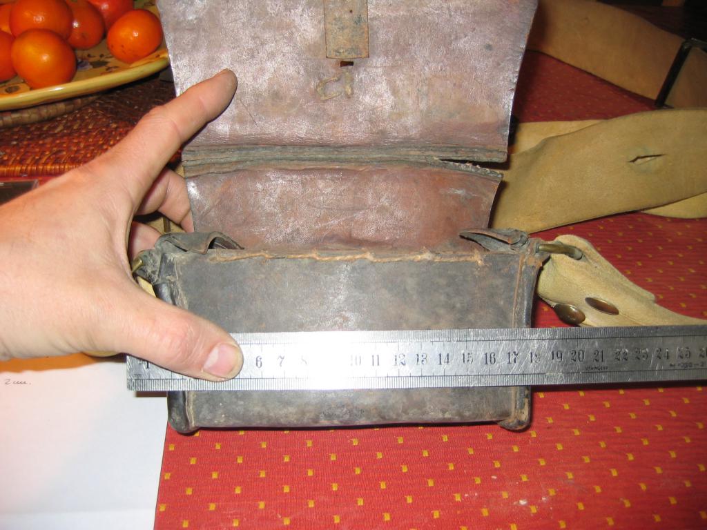

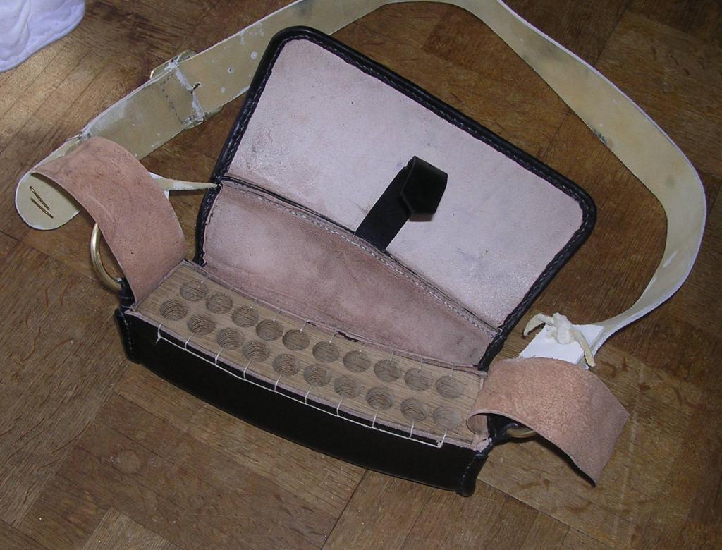

l'objet est la giberne (cartouchière) que j'ai ici reconstitué le plus rigoureusement possible à partir du reglement de 1801 et d'une giberne orignale connue correspondant.

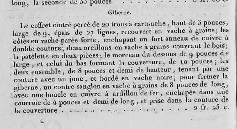

et ci dessous l'extrait de l’ordonnance de 1801 qui s'y rapporte: (document rédigé par l'administration militaire en vue de réguler la fabrication des effets.) ( on notera le côté si précis sur certains détails et si flou sur d'autres)
que signifie le texte : "Coté en vache, paré forte" ?
sur ma reproduction je mets la fleur à l'exterieur car ce n'est pas contre indiqué dans le texte et les objets retrouvés le confirment.
à contrario, voici une reproduction de giberne postérieure, croute à l'extérieure :
ce modèle correspond au règlement 1812 qui est écrit ainsi : 108 infanterie,  l'autre cavalerie legere.
on trouve là le fameux : "paré sur chair" qui est en fait de 1812 et non fin 18eme comme le suggérait ma mauvaise mémoire.
voici une giberne fin Empire, donc de cette période : fleur intérieure.
pour finir si on repart en arrière voici la description du réglement 1786: qui différencie les hussards (fleur externe ) au reste de la cavalerie  (chair externe)
Conclusion:
- sur les 3 réglements on voit le souci de décrire la face de cuir externe en rapport au fait quelle soit noircie et cirée.
- paré sur chair appairait en 1812 : confusion du legislateur qui emploie un terme impropre? paré aurait il une autre signification que celle propre aux métiers du cuir ?
- que signifie : Paré forte employé en 1801 ?
nb, relativement aux observations des pièces de musées, on voit mal ce qui serait à parer puisqu'il n'y a pas grand chose qui soit paré (désépaissit) dans le montage des coffrets de giberne.
Voici donc mes interrogations en me rendant compte de l'emploi hasardeux de cette expression.

On voit bien pour moi dans ce texte, l'action avec le verbe parer, le qualificatif, l'aspect avec l'adjectif parée/paré.
Les côtes en vache seront parés fortement d'une manière importante pour l'enchappure ce retour nécessairement aminci / paré pour la tenue des boucles, bridés, passants. Etc...
Je ne vois que cette explication qui dans ce sens devient compréhensible.

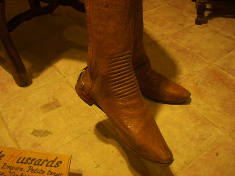

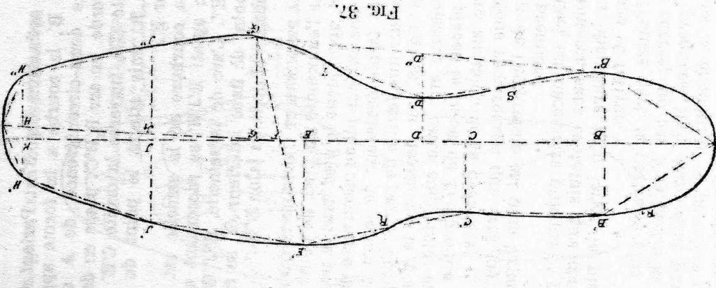

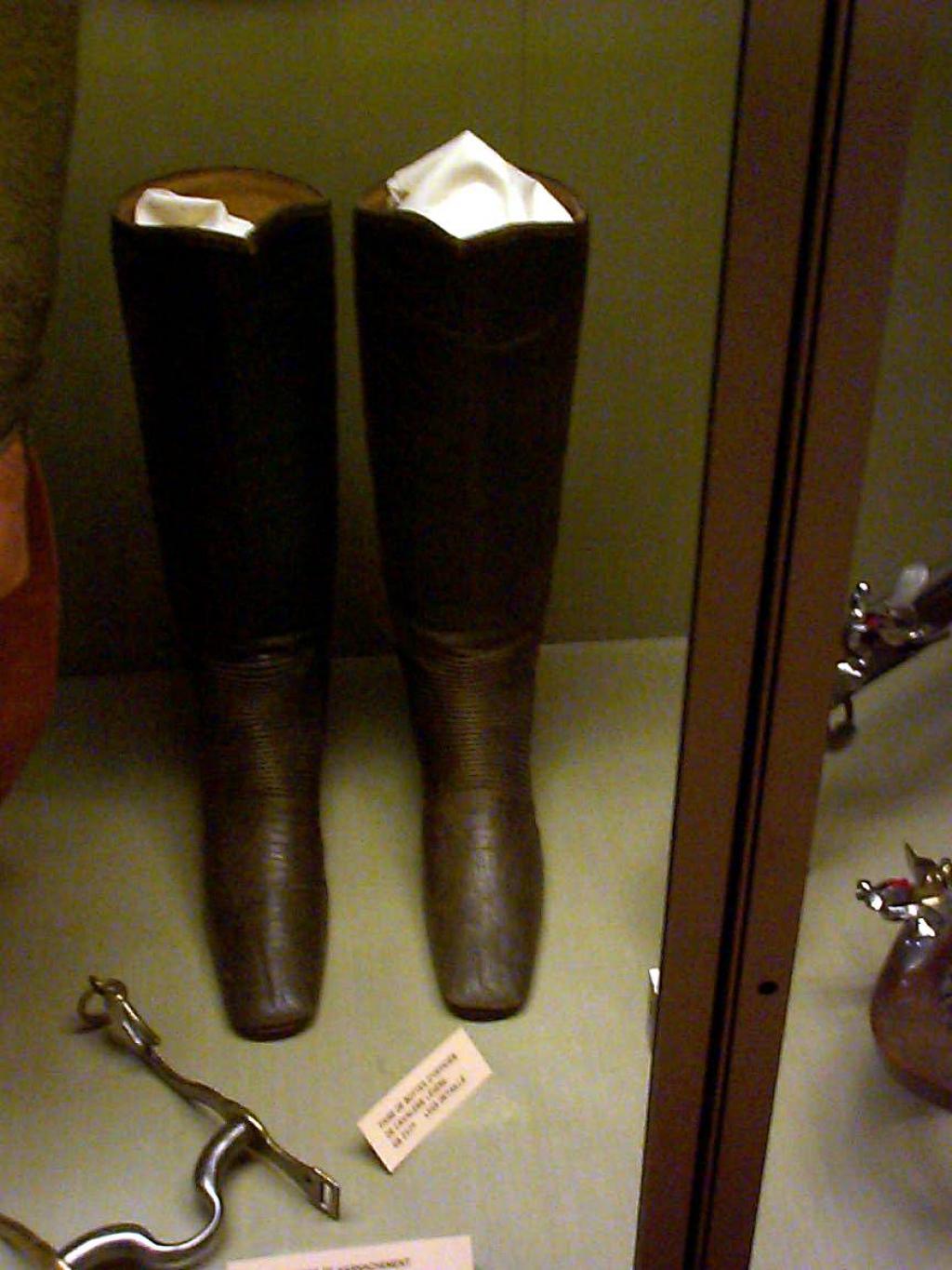

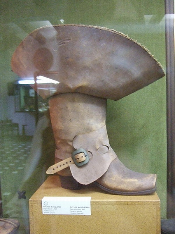

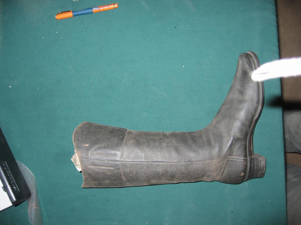

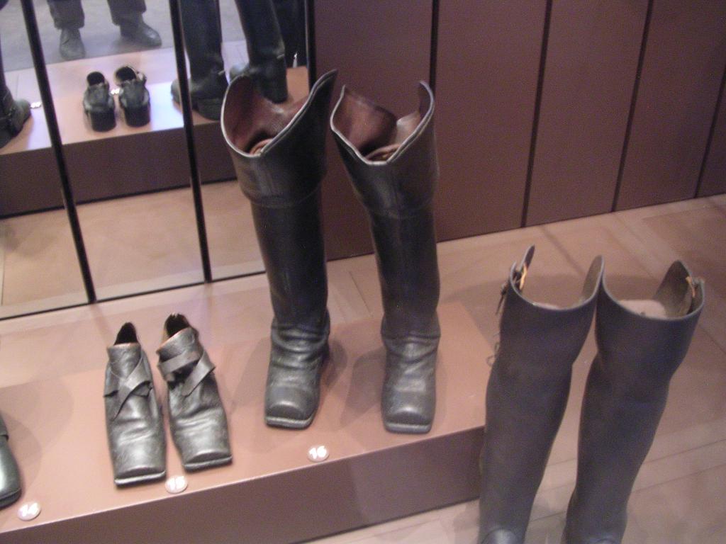

quelques exemples pour illustrer le propos:

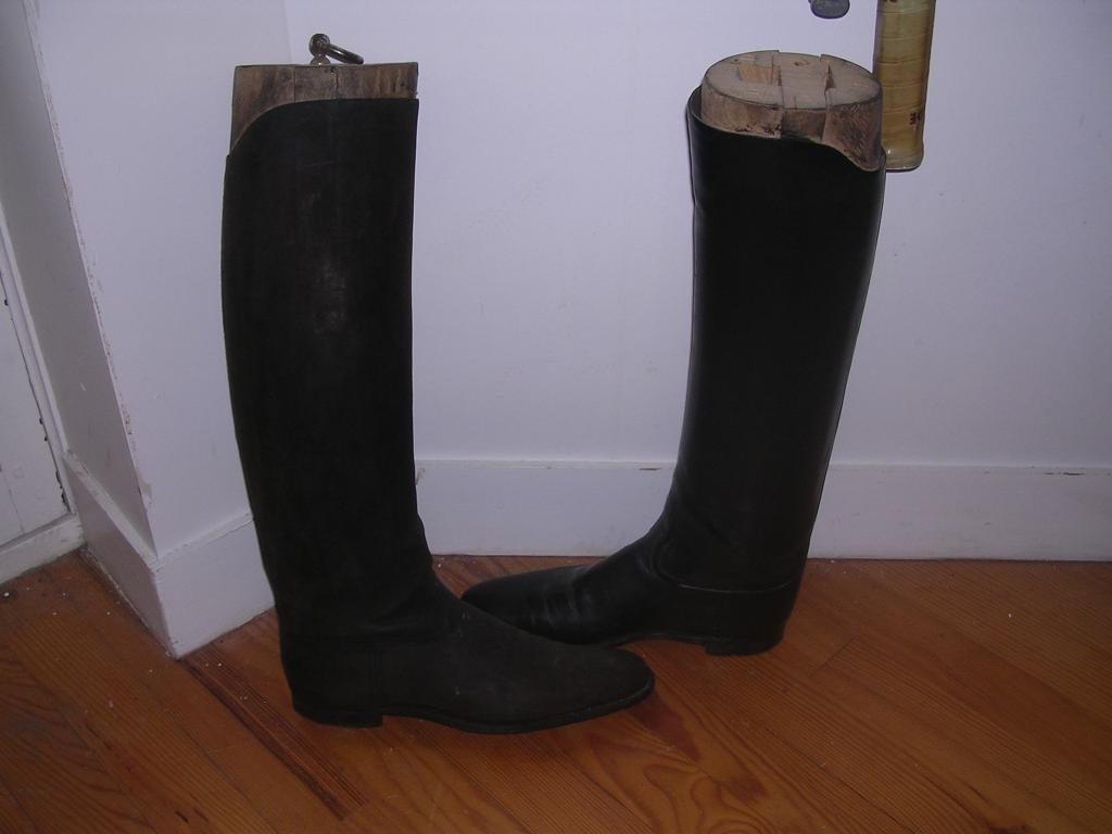

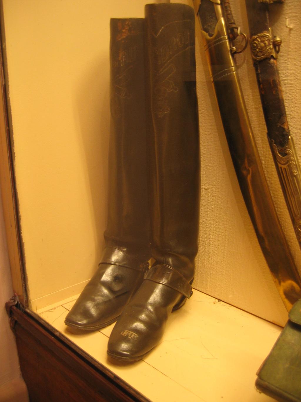

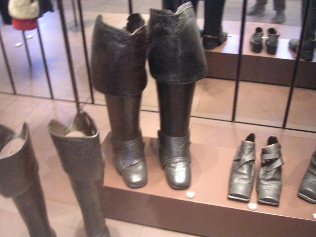

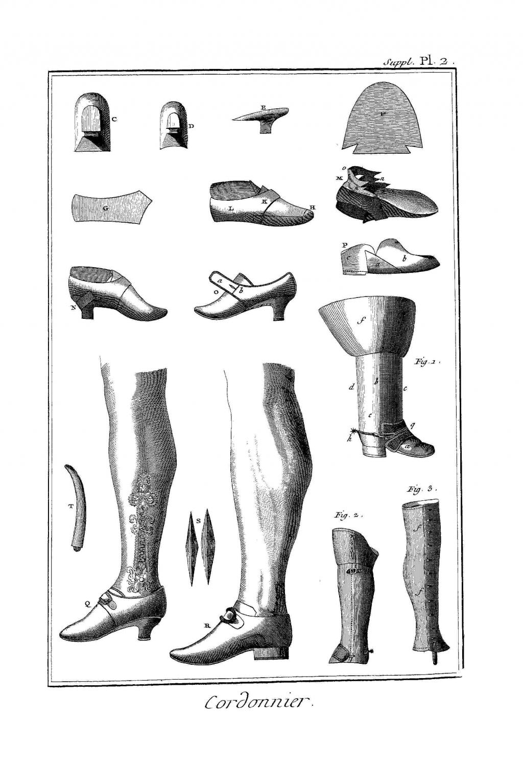

bottes 18 et 17eme
bottes et chaussures 18eme: on voit bien la symétrie.
planches de l'Encyclopédie
des bottes de hussards très "mode" pour tenue de sortie. Empire
botte de hussards plus standard
bottes de hussards fines et bottes de cavalerie lourde
Bottes de hussards avec pieds différenciés. des exceptions
enfin, 2 planches issues je crois de "l'art de la chaussure considérée dans toutes ses parties" donc juste après l'Empire

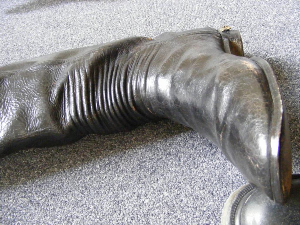

Comme je disais à Tic Tac, cette façon m'est familière.

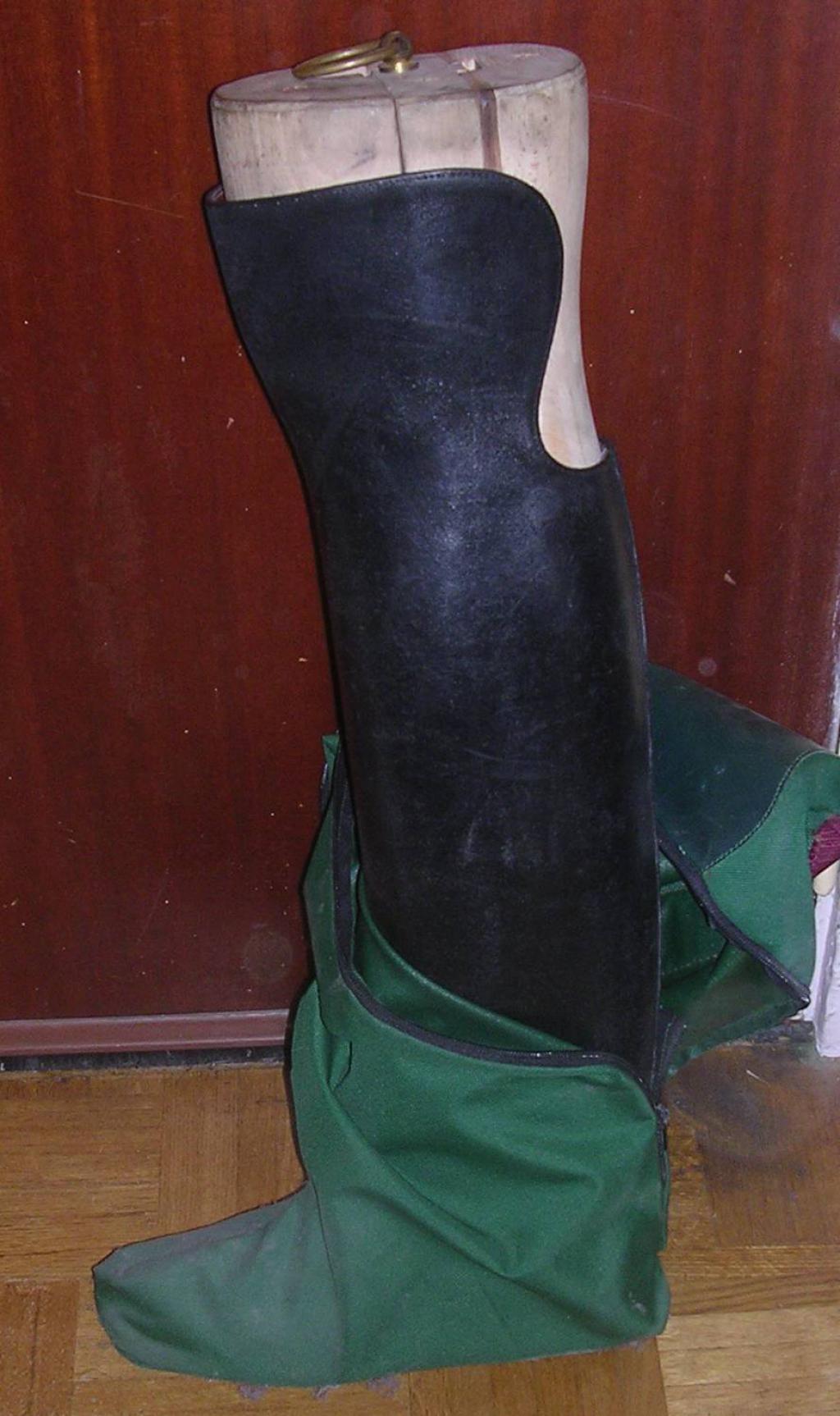

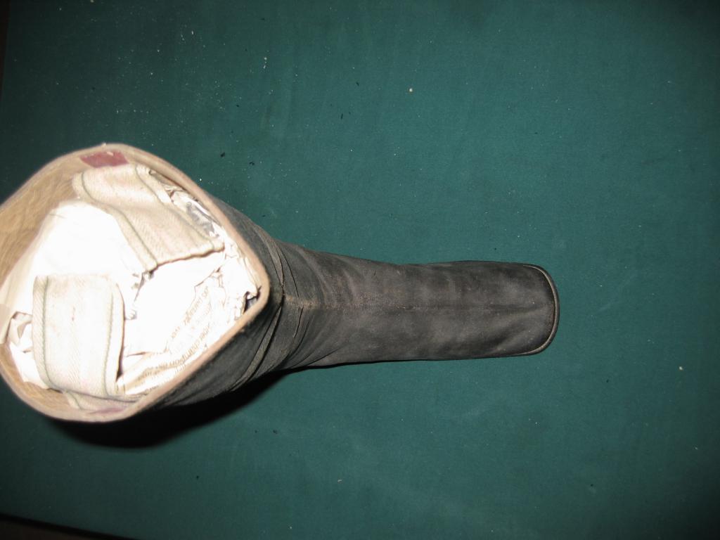

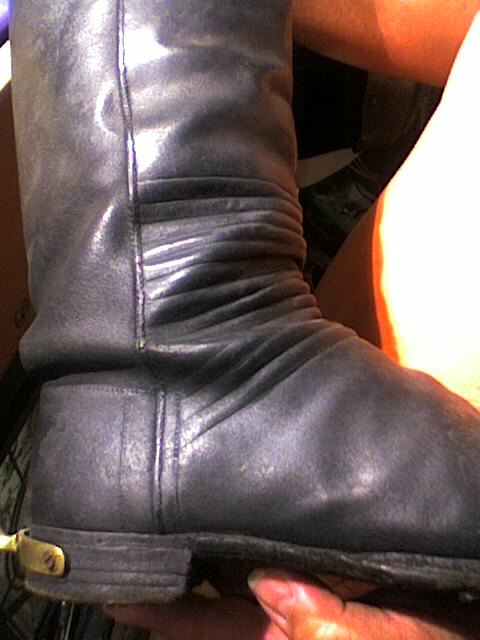

- le reglement de 1812 décrit la botte de cavalerie légère ainsi faite,
- nous avons des bottes de famille de cavalerie légère napoléon 3 debut 20eme, idem (voir photos, sur une des 2 paires j'ai dissou le cirage avec de l'alcool à bruler car il était tout craquelé et elle est devenue mate la croute à nu.) le canon de botte est donc très fin et n'a pas besoin de doublure interne.... de nos jours, je n'ai pas trouvé de peau si fine et si raide.....
- c'est le cas sur ma paire de bottes de vénerie épaisses qui elles sont doublées car la croûte à l'extérieur évite de fragiliser le cuir avec les griffures des ronces. c'est prévu pour.

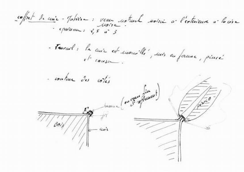

Pour ceux que ça intéresse, voici l'autre description de fabrication des brodequins militaires que j'ai....

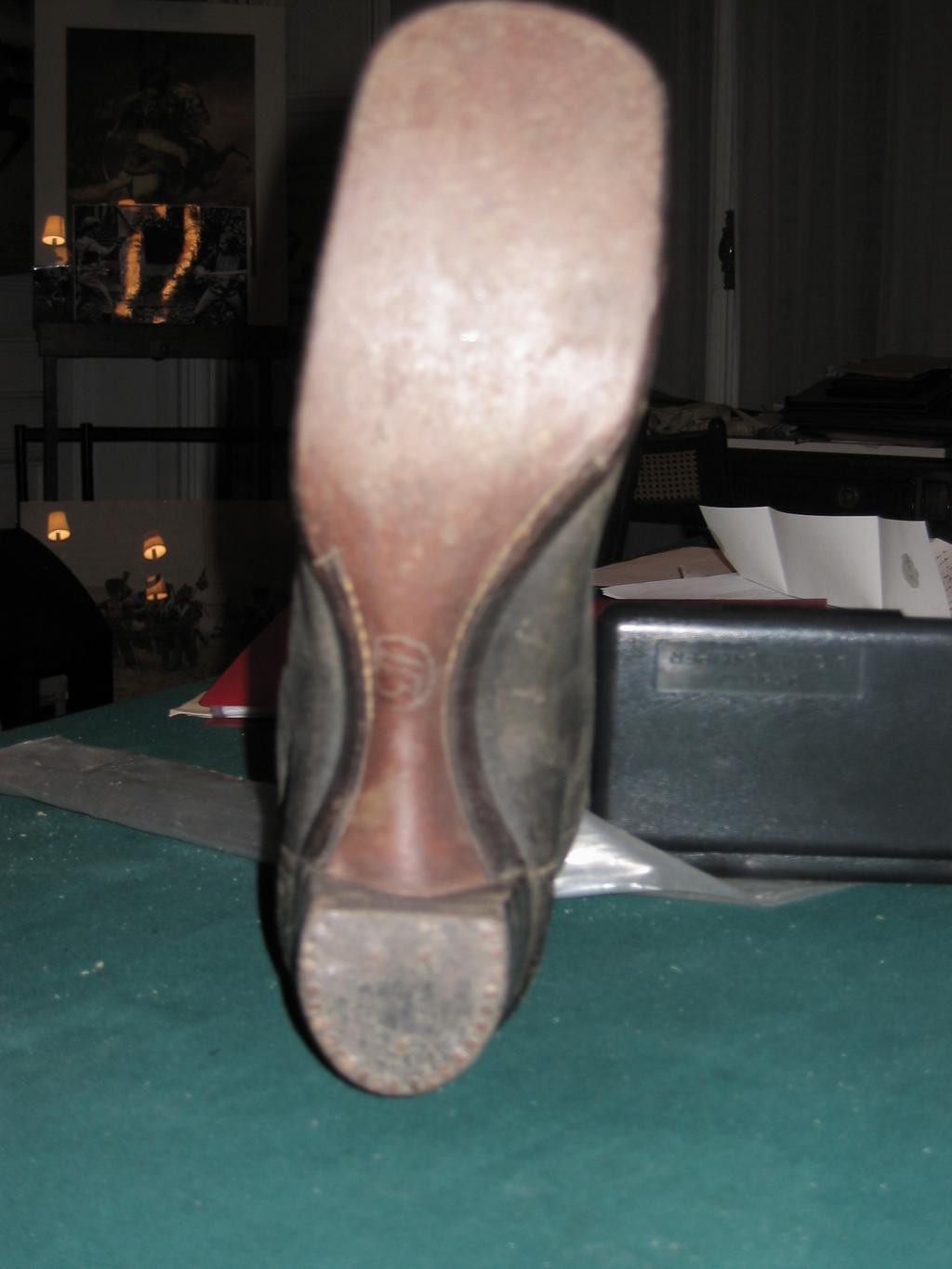

j'ai fait des photos de la collection pour montrer l'étendue des dégats.
les paires sont nommées de A à G. (voir en bas de la photo.)
mis sur un lien pour ne pas surcharger la page.
voir sur ce lien: https://onedrive.live.com/redir?resid=FBA9A91B146900B6%21129
la paire A.
semelle assez convenable mais on voit que le talon commence à se désolidariser legèrement sur les bords.
paire B :
la semelle reste assez bien collée partout, peut on eviter que cela cesse ...
paire C:
idem décollement de la semelle plus marqué que sur A mais aspect plus "déchiré"....
vu du dessous, à la lisière du talon le surplus d'un reste de colle pourrait correspondre à de la vieille colle silicone... ?
Paire D (huilée)
là, le caoutchouc est mort, se craquelle et se déchire en épaisseur et largeur, partout de façon que je pense irrémédiable...
Paire E:
fendillement étrange sous la semelle qui est pourtant plus récente.....
paire F:
debut de désolidarisation du talon
paire G:
la meilleure, semelle solidaire, mais la surface du caoutchouc a un aspect qui sent le durcissement prochain.... silicone ?
Conclusion:
l'évolution est un peu différente selon les paires. certaines, c'est le tout début et dans ce cas, ça m'ennui un peu de désolidariser totalement le talon pour refaire un collage propre..... ? cause des chevilles....
