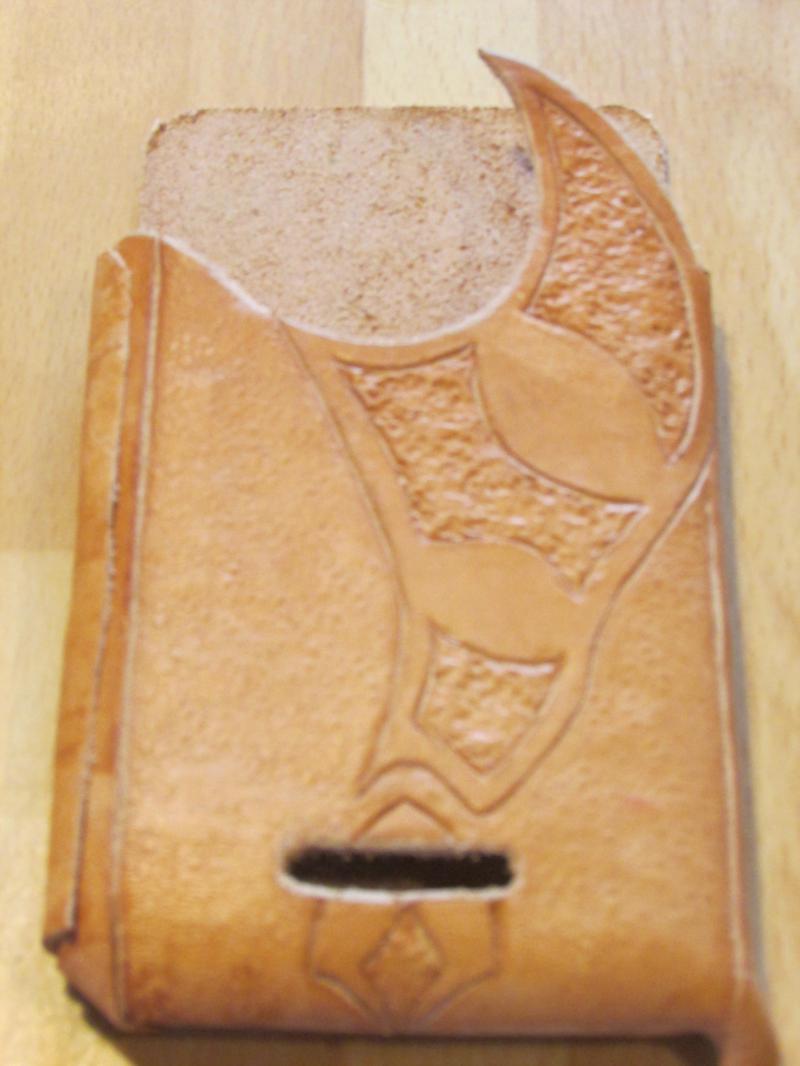

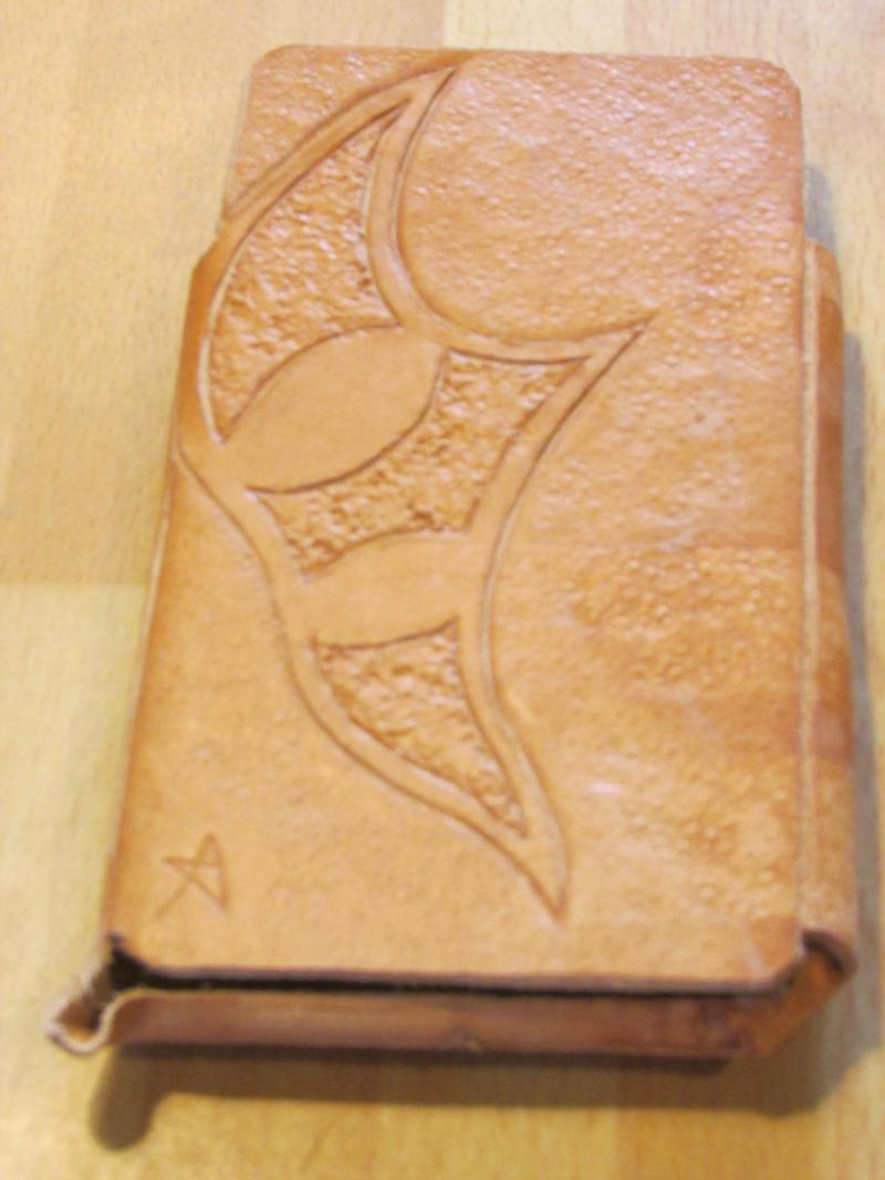

Donc une fois tout ca (re) fait, on passe au moulage...
et voici  un résultat intermédiaire du moulage sur la coque :

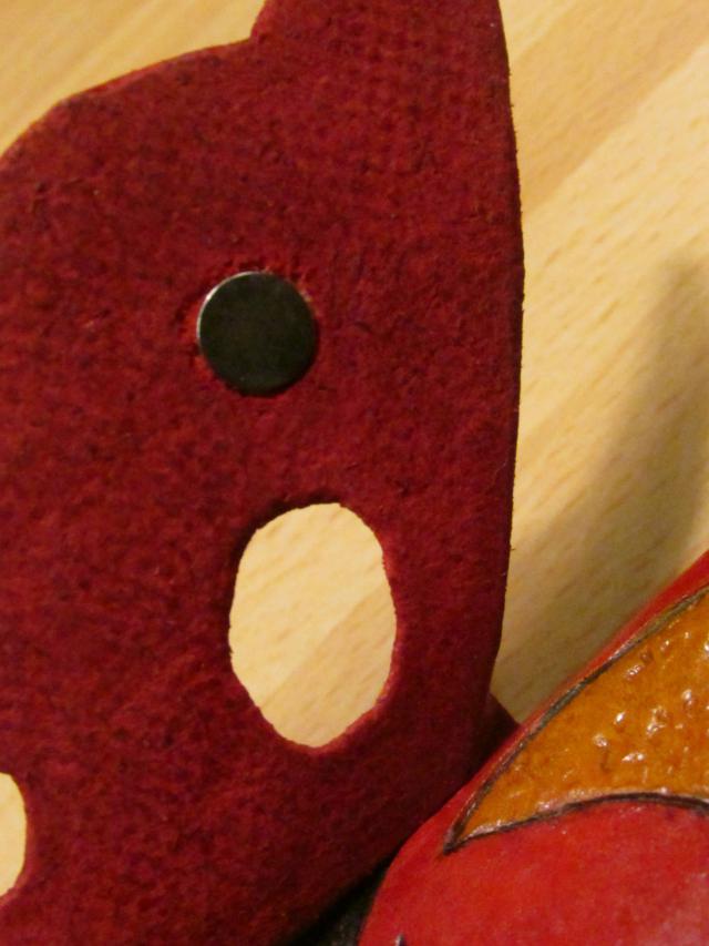

Viens ensuite le positionnement des aimants (Et bien oui, il faut qu'elle tiennes les ailes...)

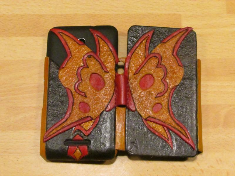

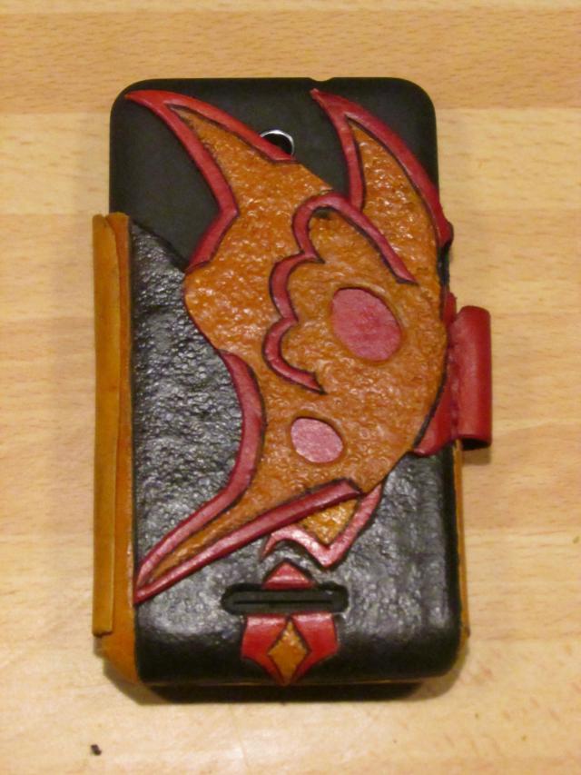

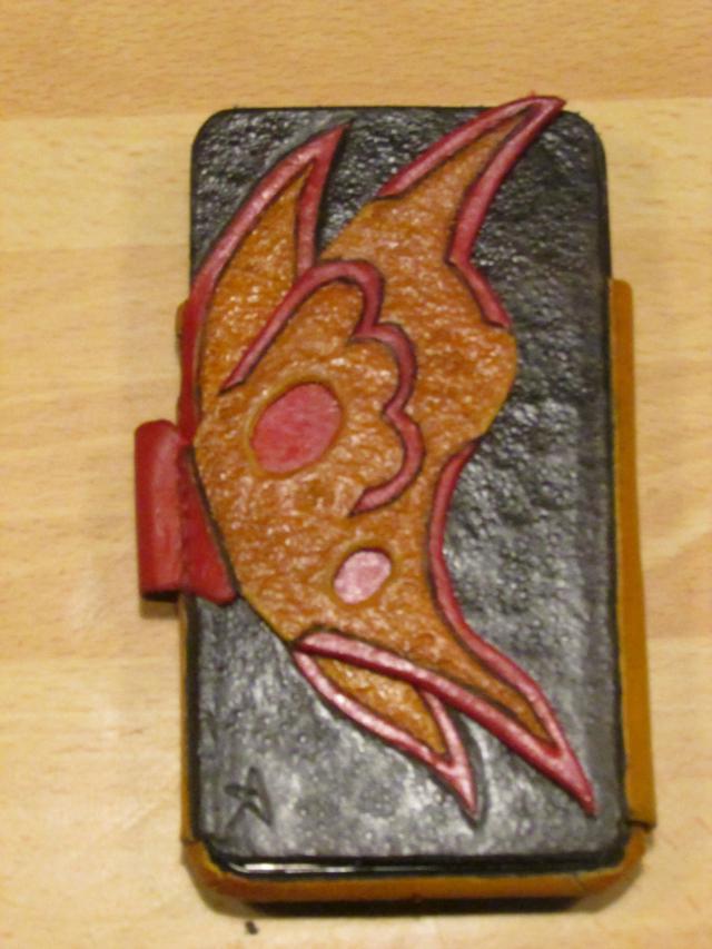

Et voila le résultat final :
Face :
Dos :
Ouvert :
Comme quoi Illipare avait raison, vive les V2 !
(je referais pas ca sur toutes les pièces pour autant !)

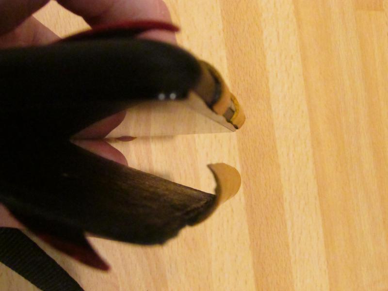

En parlant des amélioration, voici un petit zoom sur le système de fermeture :
Basic, mais grace à la rigidté du cuir, ca tiens juste ce qu'il faut pour ne pas etre chiant à ouvrir et fermer !
A voir dans le temps comment ca tiens (le but est "simplement" qu'elle dur plus longtemps que le téléphone, c'est pas pour ateler les chevaux, ou faire du GN, donc ca devrait aller !)
Vos critiques restent les bienvenues, je ne demande qu'a progresser, donc surtout, soyez durs :-P

Très sympa! Surveille ton téléphone ce coup ci!
Par contre je n'ai pas compris le coup de l'aimant et des ailes....
Messages: 270
MessagePosté le: 18/12/2015, 18:32    Sujet du message: Etui Papillion Répondre en citant
moi non plus ...
sinon, je trouve ça super !!!
