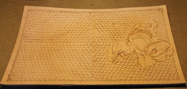

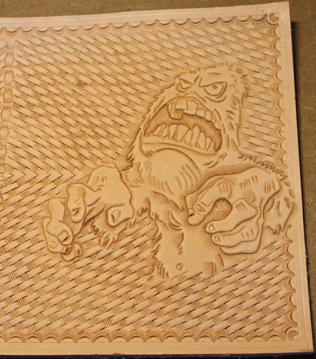

Ayant enfin un peu de temps a consacrer à mon atelier de cuir,
je me suis mis a taper le cuir, comme ça au hasard, les yeux fermés...
et voila ce que cela donne... Rolling Eyes
Bon, ok, j'avoue...j'ai ouvert les yeux quelques fois....

Salut, je trouves que tu bien progressé!
Je n'y connais rien en basket mais en revanche, ton perso a de beaux volumes, et ton repoussage à l'air net Okay

C est splendide.
Tu traces des lignes a suivre pour faire ton fond ?
Messages: 1 603
MessagePosté le: 22/11/2015, 19:29    Sujet du message: le grogneur Répondre en citant
Merci les filles  Embarassed
le cuir y est pour quelque chose...c'est du Hermann Oak...de 3.2 mm d’épaisseur
ce qui donne la possibilité d'avoir du volume
mais ce qui m'a fait partir en biais à un moment pour le Basket..
j'ai donc retracé une ligne  Rolling Eyes  la plus discrète possible  Surprised  pour reprendre le droit chemin...!

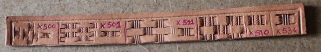

N°1:
le cuir a sont importance, ici, c'est du Herman Oak
( comme pour tout, le prix va avec la qualité...)
N°2:
les outils, les Matoirs
X500 = 7x3 / X501 = 12x3 / X511 = 11x5 / X510 = 11x6 / X534 = 12x7 (le tout en mm )
Ici, j'ai utilisé le N° X 511.
Mais tu vois, il en existe de taille plus grandes comme plus petites...
(Que tu peux voir sur les " couverture de cahier " ( http://cuir-creation.forum-box.com/t6045-couverture-de-cahier.htm?q= ) que je suis en train de faire pour mes nièces )
Pour un bracelet de montre, je pense que le X 500 sera plus approprié.
En suite il te faudra un " Border " pour faire les bordures
