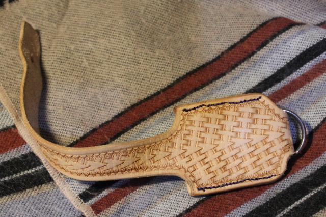

 alors, en voyant celui fait par seregon77,
je lui ai dis "moi je ferais ceci cela "
donc, je l'ai fait..
le cuir est un peu trop fin a mon gout, et j'ai oublié de prendre en compte les coutures... Confused

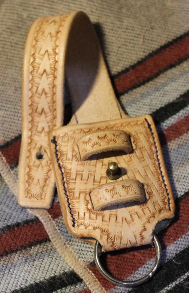

MessagePosté le: 20/11/2015, 22:37    Sujet du message: porte clefs Répondre en citant
alors je l'ai fait sans trop réfléchir réellement... Crying or Very sad
je suis parti du tien en y ajoutant mes idées... Idea
j'ai mis des cotes au pif..
j'ai même oublié qu'il y aurai forcement des coutures... Mad
par contre les deux passants sont effectivement un peu trop proche pour
une utilisation régulière...et le bouton n'est pas des plus adapté non plus
le mieux serait les petite pièce utilisée en harnachement dont je ne sais pas le nom...
MessagePosté le: 21/11/2015, 09:30    Sujet du message: porte clefs Répondre en citant
"le mieux serait les petite pièce utilisée en harnachement dont je ne sais pas le nom...", tu parles peut être des crochets de bride?
"j'ai même oublié qu'il y aurai forcement des coutures...", Et nous on ne peut pas l'oublier cette couture! un fil ton sur ton aurait fait, mais là on peut pas louper les défauts.
Sinon l'ensemble est sympa!!! Okay

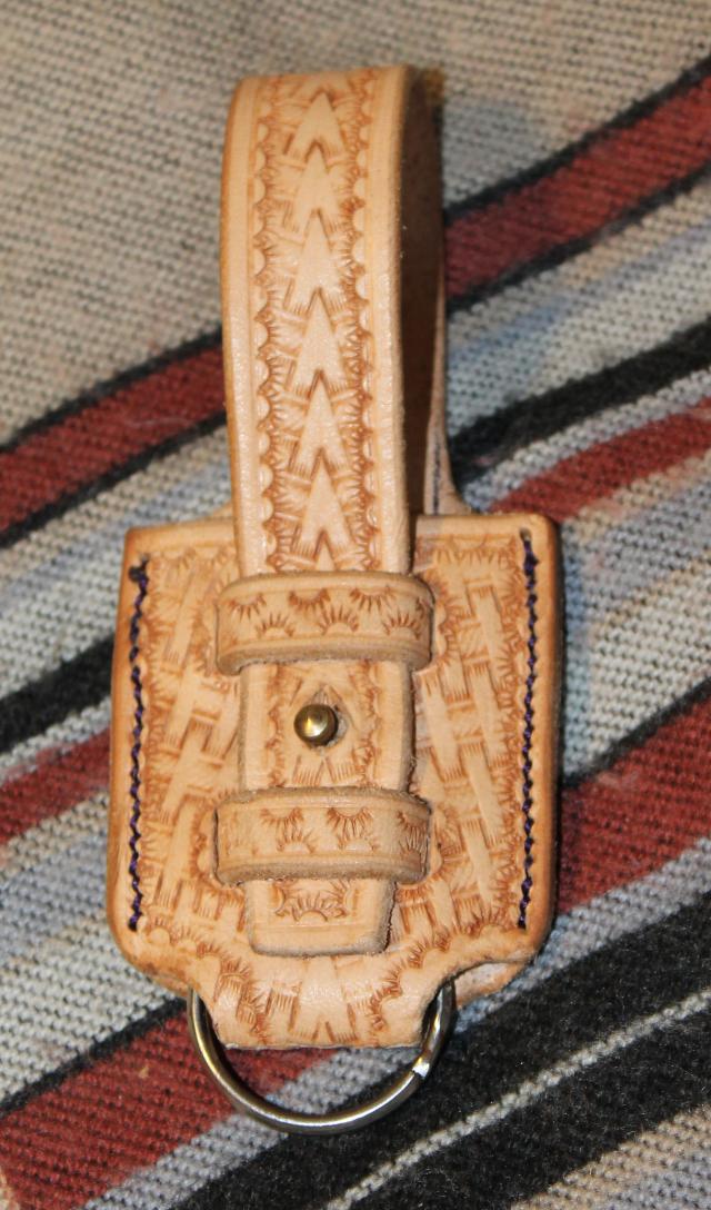

MessagePosté le: 21/11/2015, 12:38    Sujet du message: porte clefs Répondre en citant
Oui Luc la main froide...  le nom de la pièce doit être ça..
Rolling Eyes  Pour la couleur du fil, je voulais voir ce que donnait ce nouveau fil...
Quitte à ce que la pièce soit foiré...autant faire des testes en plus...
Il sera peut être gardé en "prototype" ou démonté pour pièces...
Je le recommencerais en réflechissant a l'avance une fois que je me serais procuré
ces petites attaches... Rolling Eyes
Si vous avez des tuyaux... Wink

MessagePosté le: 21/11/2015, 12:42    Sujet du message: porte clefs Répondre en citant
Je voudrais juste savoir les dimensions de ton porte clefs si possible.
MessagePosté le: 21/11/2015, 12:51    Sujet du message: porte clefs Répondre en citant
Oui, c'est possible...
et c'est la question que je voulais justement te poser....
le "carré" fait 5 cm x 5 cm
la languette fait 16 cm x 2 cm
les passants font 1 cm de large et sont espacés de 1.5 cm
Je pense que si j'en refais un, il serait plutôt de 6 cm de large x 7 cm de haut
et les passants un peu plus espacés...2 cm / 2.5 cm
et la sangle/languette adaptée a la ceinture ( avec un petit jeu quand même )
seregon77
Inscrit le: 22 Jan 2015
Messages: 106
MessagePosté le: 21/11/2015, 16:39    Sujet du message: porte clefs Répondre en citant
Les dimensions des miens :
Le rectangle 4cm sur 3cm
La lanière 1,5 cm et 12 cm de long
et le passant 1 cm de large.
