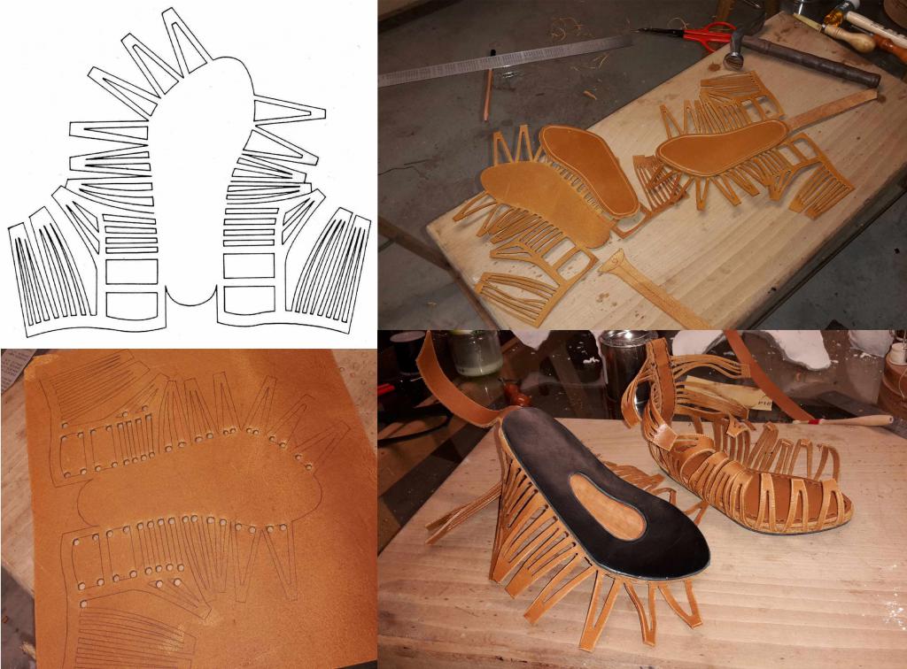

J'ai commencé par les caligae, ces chaussures que portaient les légionnaires à l'époque.
Ça commence comme ça :

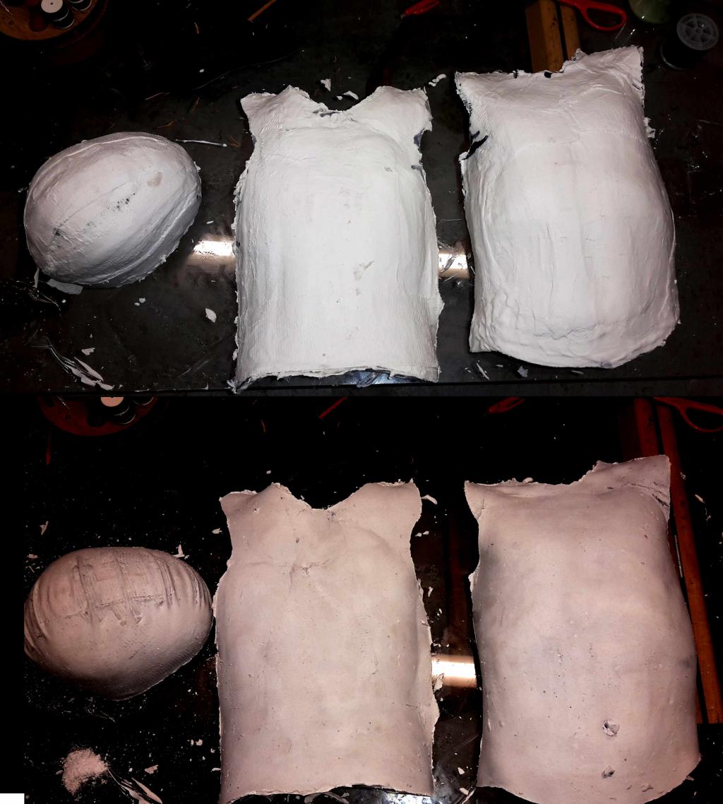

J'ai enchaîné par un moulage de torse et un autre de tête en bandes plâtrées en vue du travail de moulage du corps d'armure.
Le positif va être travaillé tant au niveau symétries que stylisation musculaire.
En fait, ça va être drôle de voir ce petit corps de poulet avec des muscles exacerbés.

Où as-tu trouvé le patron des caligae STP ?
Messages: 541
MessagePosté le: 12/11/2015, 20:26    Sujet du message: Ave Imperator ! Répondre en citant
Là.

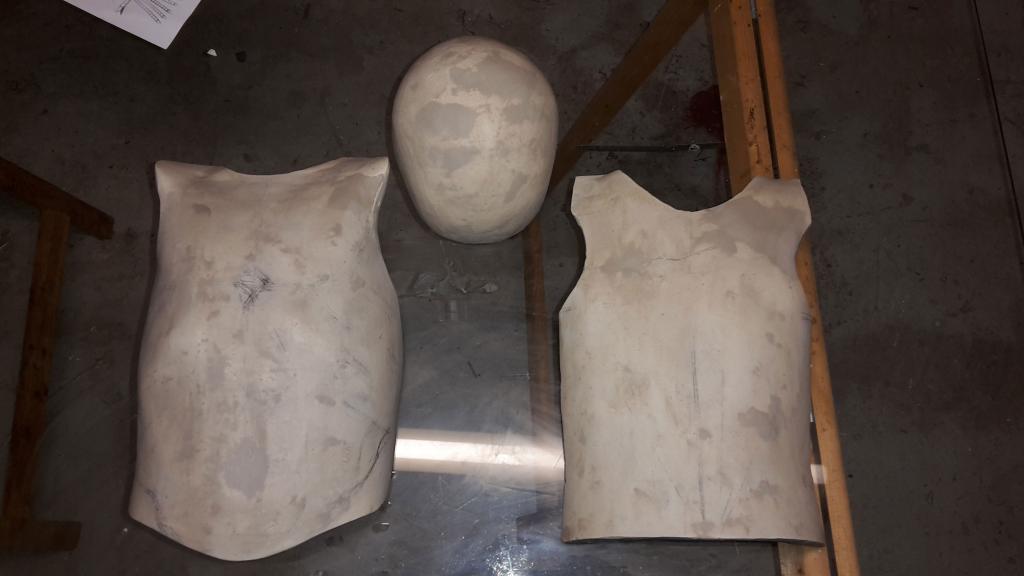

MessagePosté le: 13/11/2015, 18:00    Sujet du message: Ave Imperator ! Répondre en citant
Joli projet pour le jeune homme.
J'en profite pour donner un conseil. On peut construire le plâtre en 1 fois. On entoure le buste de la personne avec des bandes plâtrées, au moins 3 épaisseurs. On coupe, on démoule du corps et on assemble face et dos. On laisse sécher. Ensuite, on place le plâtre debout sur une surface non adhérente, plastique, vinyle, formica ou autre.
Si on veut éviter que le plâtre et le moulage ne collent ensemble, on peut enduire l'intérieur du moulage avec de l'eau savonneuse après l'avoir laissé sécher, ce qui va créer une pellicule isolante. On prépare du plâtre dans un bassin qu'on place au centre du plâtre et on projette celui-ci à l'intérieur avec les mains sur le moulage. On enduit l'intérieur d'une couche d'environ 5 cms, ce qui évite d'emplir le moulage, d'où gain de temps, de poids et de matière.
Quand le plâtre est sec et démoulé, on le ponce et si on veut un résultat miroir, on finit par un fin ponçage mêlé de talc. Le talc va emplir les moindres trous. Mais ça, c'est pour du travail de luxe.

C'est à peu de choses près la technique employée ici, sauf que je trouve plus facile de travailler sur deux pièces séparées que sur une seule, ne fut-ce que pour le moulage du cuir.  On peut coucher les pièces et les travailler séparément...  Sinon, je dirais que "l'on ne PEUT pas enduire le moulage avec de l'eau savonneuse", mais que "l'on DOIT enduire", sous peine de devoir recommencer la manœuvre  Twisted Evil .  Pour ma part, j'isole avec un mélange de savon noir et d'huile végétale que je fais chauffer légèrement pour le mélange.  Le savon pénètre dans le plâtre et, ainsi, l'huile reste bien en surface.
Une couche de 5 cm, par contre, je trouve ça trop épais pour un moule de mise en forme et de modelage.  Je réserve cette épaisseur pour le positif numéro deux qui recevra le cuir.

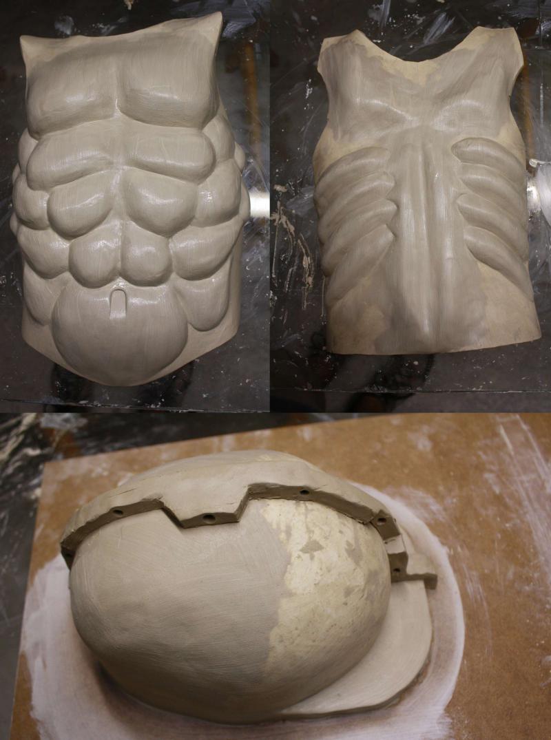

Retouche en symétrie des positifs de modelage.
Correction des reliefs, dépressions et bulles à la glaise avant le travail de modelage proprement dit.
Messages: 541
MessagePosté le: 14/11/2015, 20:14    Sujet du message: Ave Imperator ! Répondre en citant

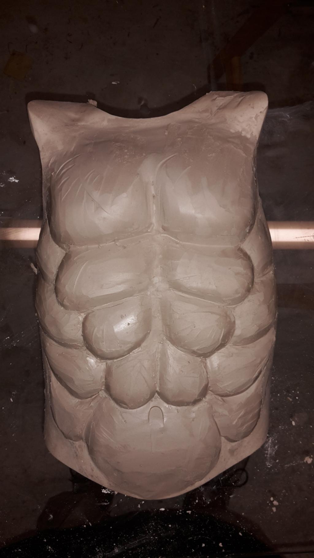

Ébauche de la face avant.
J'arrête pour aujourd'hui, j'en ai un peu marre...

Le degré de finition étant suffisant pour le cuir, les pièces sont prêtes au moulage numéro 2.

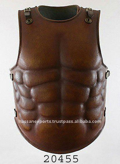

Et ben, Hâte de voir la suite !! Par contre le buste .... le mec à des abdos aussi gros que les Pecs' ... à mon avis il faudrait corriger cela. (ou c'est la photo) ??
Messages: 541
MessagePosté le: 16/11/2015, 19:44    Sujet du message: Ave Imperator ! Répondre en citant
Merci.  Presque fini les positifs qui accueilleront le cuir.
C'est le principe de la lorica musculata ou "armure musculeuse".  Ils en exacerbaient la musculature au-delà de la réalité afin de la rendre plus impressionnante au détriment de la réalité anatomique.  J'ai personnellement encore un peu forcé les traits étant donné qu'elle est destinée à un enfant de 7 ans et que c'est une panoplie de carnaval.  Je trouvais ça plus drôle...
Sinon, je suis parti de ça :

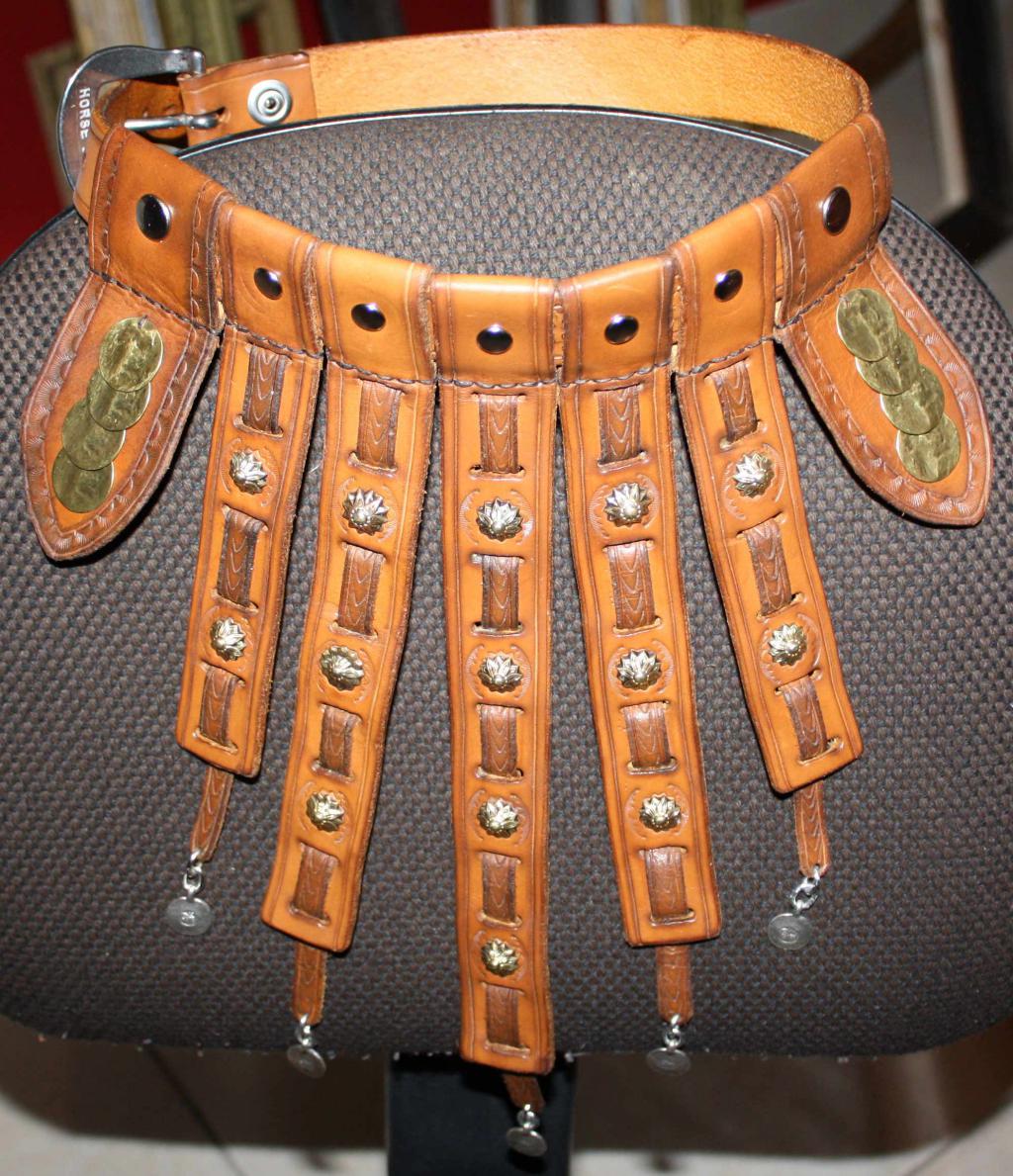

Ça fait du bien de sortir un peu du plafonnage pour revenir sur du cuir...
Le balteus ou protège coucougnettes.
