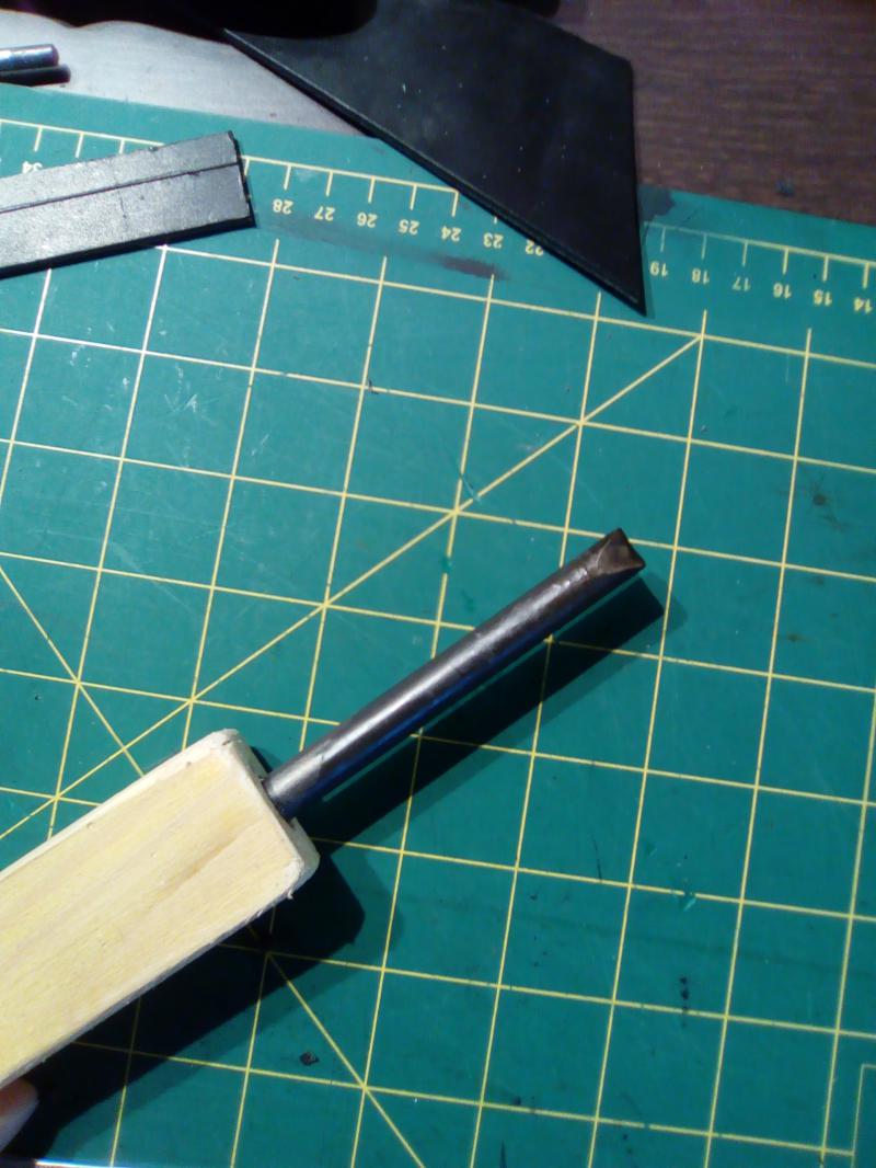

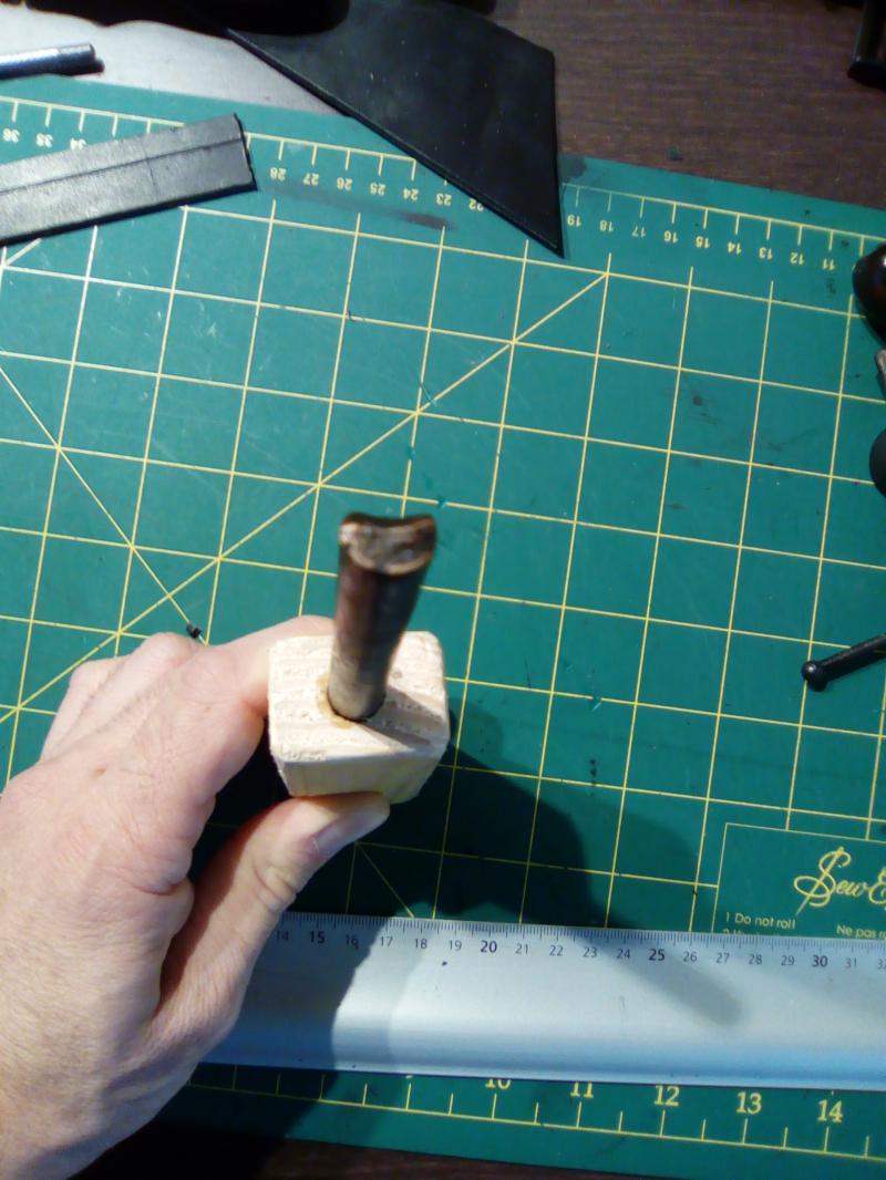

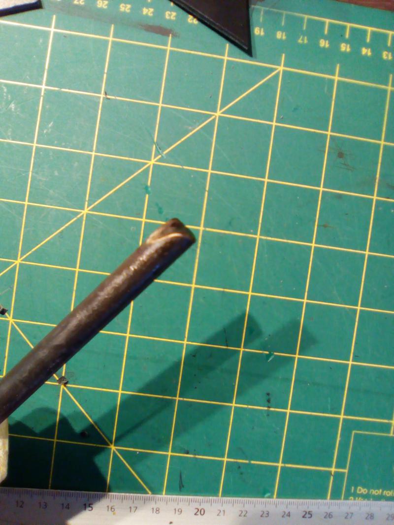

A lire ce topic, je vois beaucoup d entre nous qui flippent du cout d un fer pour les tranches. Perso,hors de question de mettre une fortune qund on peut fabriquer. Jai une lampe a souder a 9E pour chauffer une barre acier de 10mm(pour l inertie) limée en forme et emmanchée dans un bout de bois pour pas se bruler les mimines. J etale ma cire en frottant la tranche,puis je passe ce fer DIY sur mes tranches.avec un peude pratique il est facile de trouver la bonne temperature,celle qui fond la cire qu on voit boire par la tranche,sans cramer le cuir  Okay
Je finis en refrottant un peu avec mon pain de cire,et je lustre.

On pourrait voir une photo de ton fer stp ? J'ai pas mal envie de m'essayer mais moi aussi en faisant un fer fait maison.

pas de souci.attention, haute technologie!  Very Happy
j'ai fait une forme a la lime ronde. Arrondi pour suivre l'arrondi de la tranche, et arrondi en longueur pour permettre a l'outil de glisser et de "pousser" la cire fondue vers la tranche. Pour le prix engagé (0€!!), je suis satisfait du resultat.
