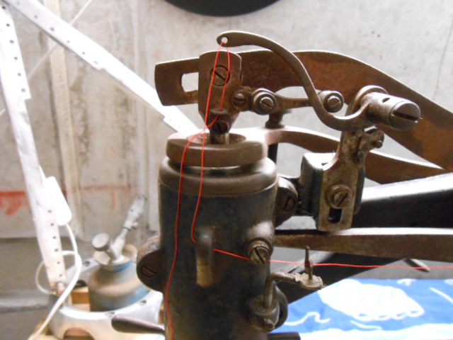

bonjour à tous
Connaissez vous cette machine? Elle a un entrainement manuel et aussi un pédalier.
Quel est son domaine d'application?
Merci à qui me renseignera.

C'est une Polytype qui se décline sous plusieurs marques dont Elastic, j'ai ouvert un post sur un autre forum
http://www.forum-outils-anciens.com/t8379-Ma-nouvelle-machine-coudre-de-typ…
C'est une machine de bottier à l'origine je crois.
Elles est à toi ou penses-tu l'acheter.
Attention pour trouver les pièces (navette porte-canette surtout).

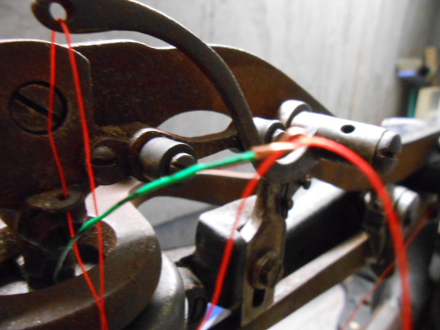

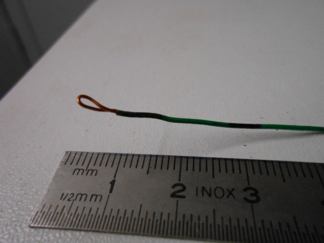

j'en ai achetée une mais sans le porte canette, j'ai pu en trouver un mais la machine ne coud pas, le fil du dessous n'est pas "happé" par le bec du porte canette. Vérifie bien que tous ces éléments soient présents, fais un essai sur un bout de cuir comme çà tu verras ce qu'elle coud et comment on passe le fil car le cheminement est un peu compliqué, le fil passe dans la grosse tête, il te faut un tire fil.

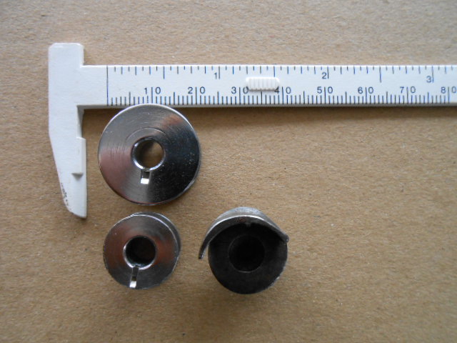

Après quelques mois de recherches, j'ai trouvé un porte canette pour un ami d'Orly qui a une machine de ce type.
Maintenant, il lui faut une ou des canettes : Diamètre 15 MM épaisseur  ou hauteur  9 MM
Si vous avez ça je vous remercie de me contacter.
Ces canettes sont plus petites que celles de 29k3 ou 29k51

si tu n'en trouves pas la solution que j'ai adopté c'est de rogner une canette métallique de plus gros diamètre et polir jusqu'à atteindre le diamètre souhaité.
Il suffit d'un touret à polir et d'un tournevis.
