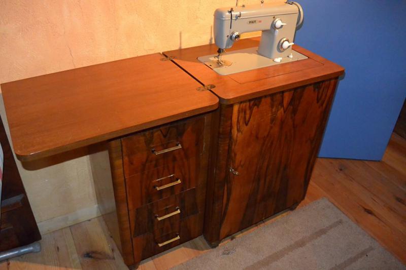

Alors voilà, j'ai eu l'occasion d'avoir une pfaff 260 pour presque rien... Dotée de pleins de canettes, et de pleins de pieds presseurs qui ne me servent pas à grand chose (fronce, ourlet, reprisage etc....)
J'aimerai savoir quel type d'aiguille il me faut acheter, et surtout quel pied presseur pour coudre du cuir (bah oui hein sinon à quoi bon ?) et enfin, ou l'acheter ?
Je suis complètement perdue dans l'usage... j'aurai donc surement pleins de question au fur et à mesure !!!!!! Help me pleaaaaase ! Crying or Very sad

C'est possible de coudre du cuir avec une machine standard ?
Messages: 2 825
MessagePosté le: 10/11/2015, 19:46    Sujet du message: Bon je suis en train de devenir folle.... Répondre en citant
La peausserie fine peut passer en général, et un peu plus épais avec une machine un peu âgée.
Il y a même certaines machines qui passent de bonnes épaisseurs de végétal sans problème (y'à une vidéo qui traine sur le forum)

Je vais aller voir merci ! Sinon en surfant de forum en forum, j'ai vu un pied à rouleaux spécialement conçu pour le cuir... c'est ça qu'il faut ?
Messages: 885
MessagePosté le: 11/11/2015, 08:24    Sujet du message: Bon je suis en train de devenir folle.... Répondre en citant
Je crois que le "rouleau" presseur est surtout utilisé pour de la couture type maroquinerie voire peausserie.
Pour les machines ordinaires "familiales" il suffit d'acheter des aiguilles pour le cuir et pour peu que ce ne soit pas trop épais, de toute façon l'espace en le pied presseur levé et la base va forcément limiter l'épaisseur, on peut coudre mais tout doucement.
J'ai une vieille machine d’Allemagne de l'est, j'ai cousu sur un cuir nubuck d'environ 3 mm sans problème.

je crois savoir que sur certaines familiales ont peut adapter un pied en teflon.
