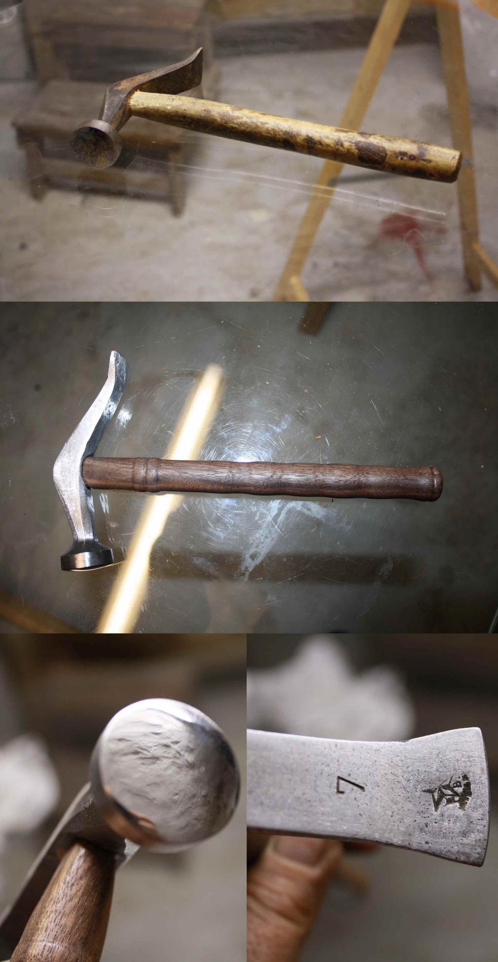

Hier, en brocante, je suis tombé sur un petit marteau et j'ai senti qu'il m'appelait  Very Happy , du coup, je lui ai fait sa toilette.
J'aime bien les vieux outils, ils ont de l'expérience pour nous donner des coups de main...
Quelqu'un connaîtrait-il la marque qui a cette étoile comme logo ?

voilà un beau marteau à battre , idéal pour mater les coutures , par contre il faut que tu ""ponce"" la pane ronde jusqu'à ce qu'elle soit lisse comme une peau de bébé ,pour ne pas laisser de marques sur ton cuir , tu peux aussi faire le ""bec"" qui sert aussi à lisser !!
pour la marque je regarderais sur les miens si il y en a une de visible/lisible !!!
Tu t'en sers comment, du bec, STP ?
Messages: 6 826
MessagePosté le: 22/07/2016, 14:10    Sujet du message: Réhabilitation Répondre en citant
comme d'une lisette sauf que tu as le poids en plus , ou pour amener un cuir que tu colle dans une gorge ou contre un autre cuir , la prise en main donne beaucoup d'assurance je trouve et puis le poids change pas mal de chose dans l'application , mais c'est que mon avis et je travail comme ça depuis une dizaine d'années , la lisette et bien pour les peausserie fragile ou la force n'a pas lieu d'être , mais sur de grosse épaisseur c'est bien d'avoir du poids en plus !!
par contre il ne dois pas y avoir d' angle vif et il doit être absolument lisse de partout , pour ça je les passe à la ponceuse et ensuite polissage miroir comme pour le reste de mes outils de coupe en particulier !!!
