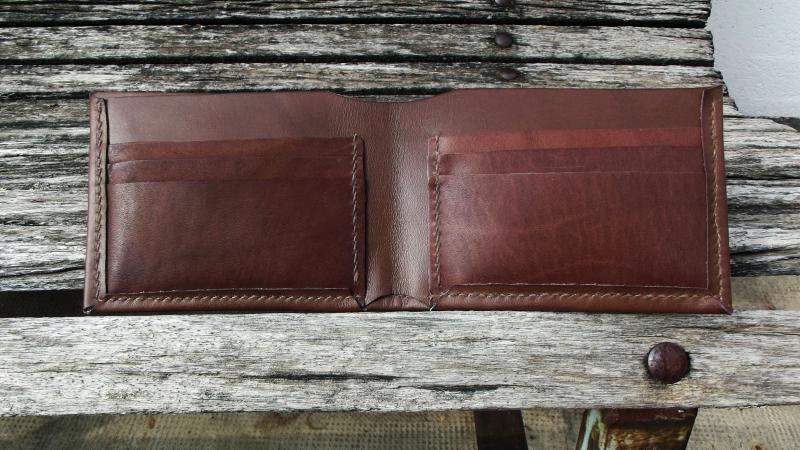

Voici un petit porte-cartes/portefeuille en veau box (tanné chrome ?) il est doublé de tissu "vintage" dans le porte billets. Vos avis ?
Messages: 2 894
MessagePosté le: 16/10/2015, 15:22    Sujet du message: Porte cartes/portefeuille Répondre en citant

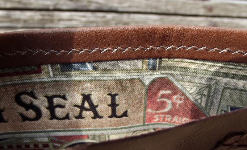

Le tissu à l'intérieur à l'air de rendre super bien. Pas de photo de l'extérieur?
Sinon moi j'ai toujours un peu de mal avec ce type de rembord (peu esthétique à mon goût).
Il faudrait peut être qu'il soit moins large ou plus proche de la couture (pas encore trouvé de solution^^).

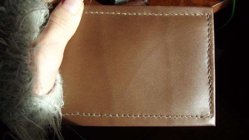

Voilà pour la photo de l'extérieur, c'était un peu galère, il n'est pas encore fait il a tendance à rester ouvert
Messages: 4 800
MessagePosté le: 23/10/2015, 07:04    Sujet du message: Porte cartes/portefeuille Répondre en citant
En fait tu as fait "juste" un ourlet et non un rajout à cheval. Tu as dû bien galérer mais le résultat est pas mal du tout!!! Okay

pas mal !! je trouve les bords retourné plus sympa quand ils sont prit à l'intérieur !! , c'est quoi la taille de ton fil ? il me parait un peu gros !!??
sinon la doublure  Okay original

Comment cela pris à l'intérieur Fil ? La taille de mon fil c'est du 0,62mm de chez campbell's... Il me parait un peu gros aussi sur ce cuir, mais c'est le plus fin que j'ai.
Pour l'ourlet j'ai un peu galéré en effet, surtout avec ce cuir très raide, mais en fabriquant une "plieuse" avec deux tasseaux et des charnières ça va, c'est gérable.

en faite ton rempli tu le fais avant et tu dépose ensuite le dessus et tu fais la couture , c'est en faite un bord remplié !! tu me suis ??
pour le fil du lin cablé en 832 pourrait suffire ou 632 même , mais bon il est quand même bien sympa ton étui !!   Okay
Messages: 2 894
MessagePosté le: 23/10/2015, 21:13    Sujet du message: Porte cartes/portefeuille Répondre en citant
Oui, d'accord avec la technique de Fil, comme ça tu n'as pas la tranche apparente de ton rembord, et celui ci sera moins large. Par contre, il y a une nécessité de parer le rembord, pour ne pas qu'il soit trop épais.
Une couture plus proche du bord donnerait également à ce porte feuille une finition plus fine.

Mais avec cette technique il y a quand même la tranche du bas des porte cartes non ? Ou alors je suis à la ramasse et je n'ai aps bien compris ? Je ne comprend pas vraiment la technique décrite en fait.
Messages: 2 894
MessagePosté le: 23/10/2015, 21:41    Sujet du message: Porte cartes/portefeuille Répondre en citant
Sur le haut intérieur du porte feuille (là où tu montres le tissu) on dirait que ton rembord est fait de cette façon (rembord replié).
Il faudrait que tu puisses faire de même partout (côtés et bas du portefeuille). Comme ça la tranche de ton cuir est masqué partout.
Mais ça doit pas être si facile à piquer à la main, un joli taf en perspective!

Ah non c'est un simple repli de partout, seulement sur la partie doublée l'épaisseur est moindre donc ça ne se voit pas. Je pensais faire un bord comme tu le décris mais le cuir était bien trop rigide même en le parant au maximum. Il ne fait déjà que 0,6mm d'épaisseur à la base mais il est super rigide (c'est du veau box, ce n'est pas ce qu'on utilise pour les chaussures? )
Un peu comme du "carton".
Du coup je n'ai pas réussi à le plier deux fois sur lui-même
