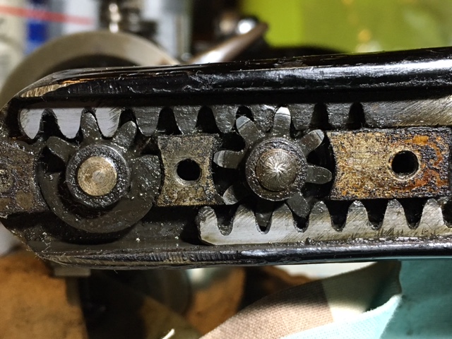

Les crémaillères ont l'air plutôt en bon état
Et enfin après plus de 2h de bidouillages et réglages :

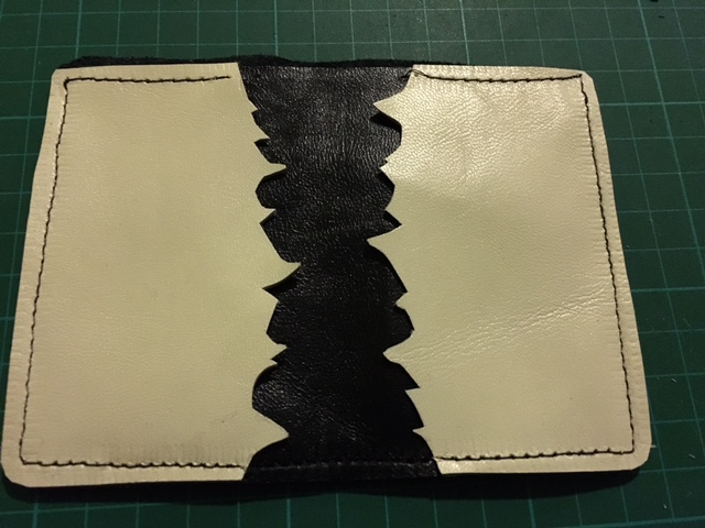

Premier article cousu machine:

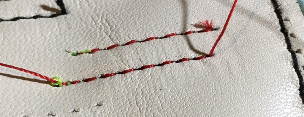

Mon problème c'est coudre droit.
La vis de blocage de rotation est vissée, et pourtant sa coud vers la droite.
Si je ne tiens pas ça tourne carrément sinon ça tire doucement à droite et si je corrige eh bien c'est pas droit ^^

MessagePosté le: 22/10/2015, 19:19    Sujet du message: Remise en route 29k3 Répondre en citant
tension trop forte du fil supérieur.
Coudre sans le fil et  voir ce qui se passe.
regarder le pied de biche

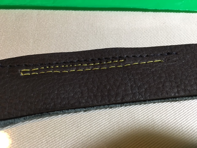

MessagePosté le: 02/11/2015, 08:34    Sujet du message: Remise en route 29k3 Répondre en citant
Je vais fzire une mini vidéo pour montrer ce qui se passe
Sinon ma dernière production :
On voit au niveau de la couture française que le fil blanc est rectiligne mais qu'il s'écarte de la jonction...

pas mal pour une première , tu as parer les bord avant couture ? et tes prises de montage sont de combien ? en théorie ils doivent être de 0,5 et parer pour ne pas donner cette impression de """bourreler"" au niveau des jonctions .
