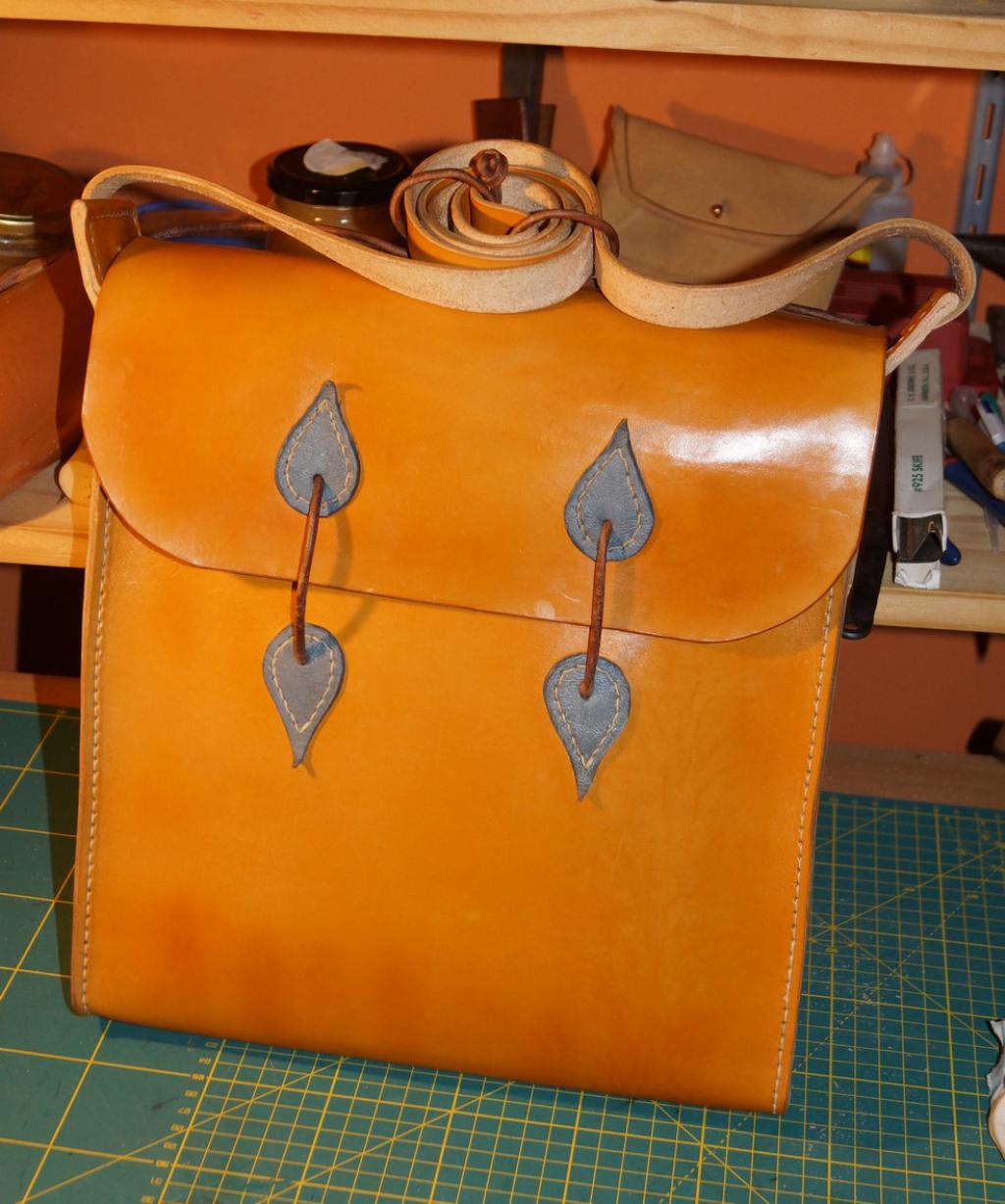

Bonjour Tithouan,
Je viens d'essayer votre recette sur une sacoche. C'est GÉ - NIAL ! Le rendu glacé est top (obtenu avec un peu d'huile de coude) et le toucher super agréable. Et ça ne modifie absolument pas la teinte. Et l'odeur !! J'ai adopté la sacoche pour transporter mon ordi, et je vais tester sur le long terme, pour voir l'entretien que ça demande. Mille mercis pour cette recette !
