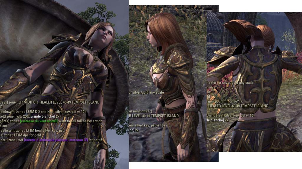

J'ai pour envie de faire une très grosse pièce, ça me prendra des mois, mais je souhaite faire une armure complète pour femme. Il s'agit de l'armure de la sainte d'or de the elder scrolls online.
Je vais joindre des photos pour que puissiez comprendre et voir.
Alors voila, j'ai des idées, mon esprit se tourne vers la conception 3D dans ma tête, mais j'ai quand même besoin de vous.
Je souhaiterai savoir si l'on peut conserver un repoussage lorsque l'on moule.
Je vais sans doute mouler certaines parties sur un mannequin avec des boobs   Donc pour faire le creux entre, une idée? un truc lourd?
Je souhaite aussi savoir, du cuir gras serait il d'actualité sur certaines partie afin de ne pas "gèner" dans les mouvements?
La teinture étant à base d'eau, aurai je des soucis avec le moulage qui se déforme?
Puis je mouler certaine partie à la mains ou tout autre objet?
Un produit spécial pour que le moulage tienne? une technique? ou ce n'est pas nécessaire?
Merci à vous tous !
