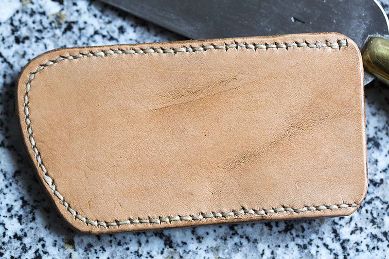

Bonjour tout le monde,
Après avoir terminé mon fameux carquois (et oui j'en parle encore Wink ), je me suis dit qu'il fallait que j'habille mes outils de coupe.

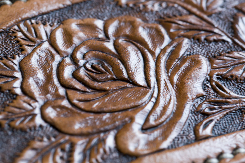

Voila pour commencer, un étui pour mon couteau à parer, et pour changer, je me suis lancé dans du floral, une première pour moi  Shocked
Cuir tanné végétal, repoussage aux matoirs et gel antique med brown.
Les petits soucis:
- je ne sais pas comment j'ai fait, mais je suis partir en couture avec un fil trop court  , donc reprise avant la fin
- Une aiguille qui casse en court de couture
- J'ai voulu mettre de la cire à patiner à la fin, en lustrant à la brosse, mon gel antique est tout parti  , il a fallu que j'en remette en dernier sur le roses  Confused
- Je ne suis pas encore un pro  Rolling Eyes de la finition des tranches
A vous lire
La face avant:
Le dos avec la couture pas terrible, mais sans pince Evil or Very Mad

Pas al du tout pour une première.
Messages: 6 826
MessagePosté le: 24/09/2015, 11:47    Sujet du message: Pour mon couteau à parer et mon demi-lune MAJ Répondre en citant
et bien tut'en sors avec les honneurs car pour une première y a bien pire !!!!!
après pour la couture tu devrais essayer d'être plus régulier sur la taille de tes points (t'as une roulette ou griffe ??) pour avoir grâce à Ludy pu essayer les griffes je trouve que pour faire l'apprentissage d'une belle couture régulière ça peut aider grandement après quand on maîtrise bien on peut toujours s'essayer à la roulette et à l'alène !!!!!!
autre détail tu devrais teinter le derrière aussi !! mais c'est que mon avis/goût
Messages: 1 381
MessagePosté le: 24/09/2015, 11:58    Sujet du message: Pour mon couteau à parer et mon demi-lune MAJ Répondre en citant
Merci Morphos  Okay
Phil, merci aussi, j'ai bien une roulette (pas de griffe mais j'y pense), mais pas de pince, elle est toujours chez Mich', il faut que l'on trouve un moment pour une rencontre Rolling Eyes .
Sur la face du dessin, les points sont bien comme il faut (enfin je trouve Cool ) sur l'envers c'est mon geste, et l'épaisseur, un peu plus d'1 cm, et sans pince, pas facile d'être droit (qui a dit c'est pas une excuse ) Very Happy
Le dos est lui aussi passé au gel antique, mais je ne sais pas pourquoi, il l'a moins pris, pourtant c'est le même morceau de cuir

MessagePosté le: 24/09/2015, 14:01    Sujet du message: Pour mon couteau à parer et mon demi-lune MAJ Répondre en citant
bonjour,pas mal du tout,fait attention a ta couture pour la prochaine fois,et essaie de finir tes tranches,cela gache un peu ton travail,qui est bien executé,les gens verront toujours les défauts qui faussent le reste du travail,meme si il est d'une bonne execution,ce n'est pas toujours des plus facile,et j'en sais quelque chose Okay

MessagePosté le: 24/09/2015, 14:23    Sujet du message: Pour mon couteau à parer et mon demi-lune MAJ Répondre en citant
Bonjour Christian,
Tu as raison sur tous les points bien sur , couture et tranches, je l'avais signalé. Pour la première cela ira peut-être mieux avec la pince, pour les secondes, faut encore que je trouve le truc

MessagePosté le: 24/09/2015, 14:32    Sujet du message: Pour mon couteau à parer et mon demi-lune MAJ Répondre en citant
pour la couture, il y a surtout l'entrainement ...
pour les tranches, pour qu'elles soient bord à bord les poncer (perso j'emploie le dremel, c'est pas catholique mais ça marche) les teinter puis les enduire à mort de cire d'abeille et passer au polissoir.
(Philippe Destouches)

Super outil! Je ne rajouterai rien aux commentaires des collègues concernant la couture.
Ton repoussage est superbe!

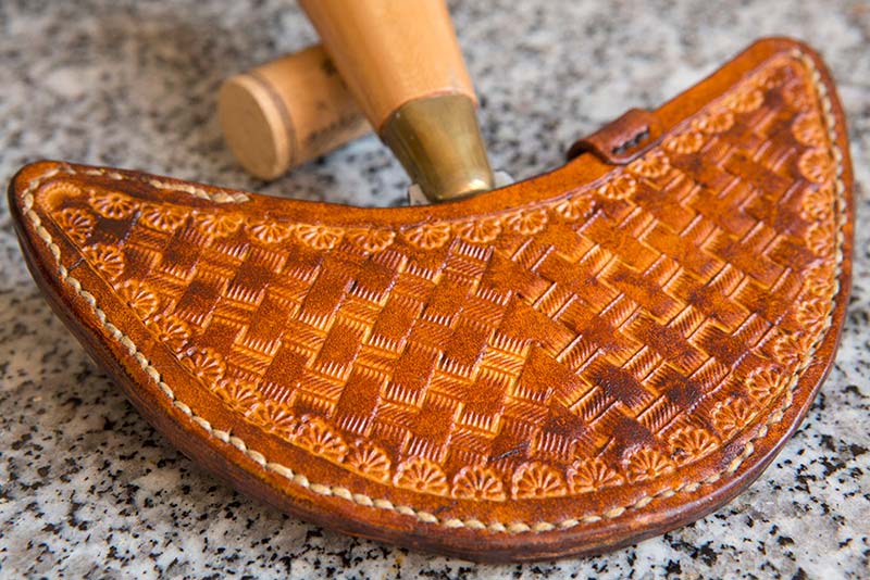

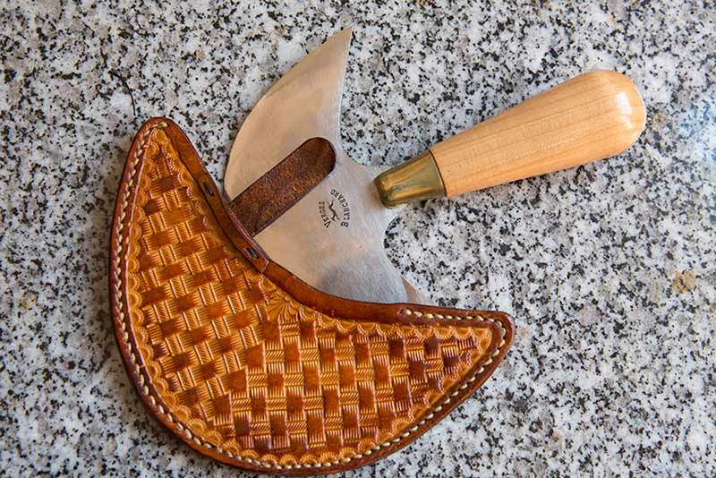

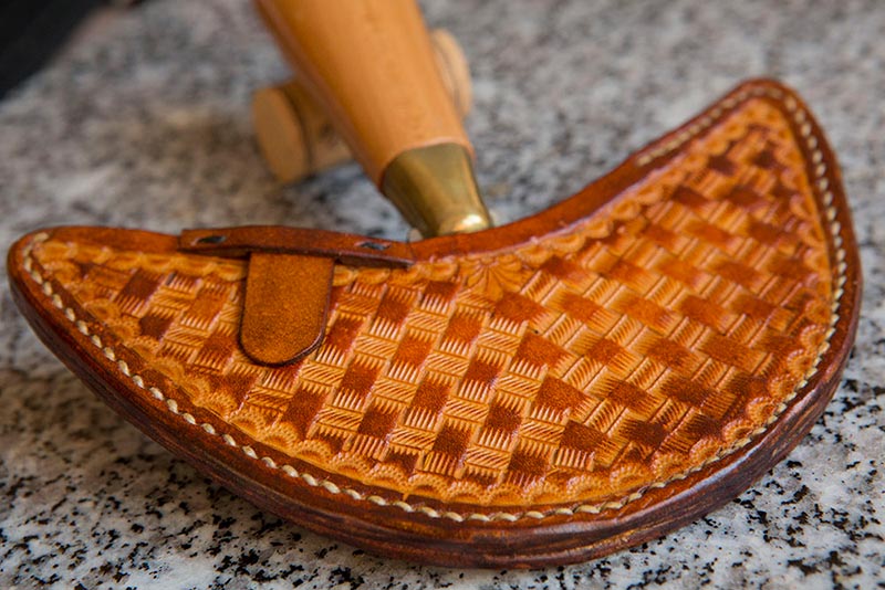

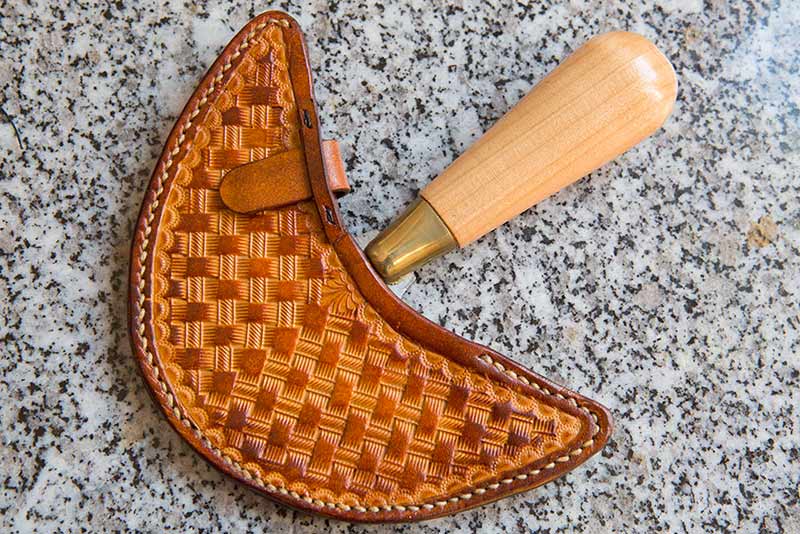

MessagePosté le: 27/09/2015, 16:46    Sujet du message: Pour mon couteau à parer et mon demi-lune MAJ Répondre en citant
Voila, après avoir habillé le couteau à parer, le demi-lune est venu se plaindre, je lui est donc fait un costume  Very Happy
Mais voila, j'ai voulu faire un basket sur les deux faces. Le couteau est un 125, bein après le basket, le costume avait gagné 1cm, résultat, recoupe, et j'ai bouffer mes bords, mais pas partout pareil
Surement que je ne tenais pas le matoir parfaitement verticale....
Les deux face avec le même motif, seul le bord change, en appliquant les explications de Thé' et Dendro
Ensuite un essais de dégradé en teinture, avec du jaune, du tan et brun boisé. Là aussi c'est pas ça , je me contente sur une face mais la seconde pas glop  Rolling Eyes voir loupée
Ensuite satin shene et cire à patiner.
Bon c'est pas grave, c'est pour moi, mon premier basket, premier essais de dégradé, j'aurais qu'à refaire tout ça plus tard
Les photos,
1, 2 et 3 une face, 4 l'autre face, juste pour voir, et la troche de la couture coté verso

Messages: 1 603
MessagePosté le: 27/09/2015, 19:50    Sujet du message: Pour mon couteau à parer et mon demi-lune MAJ Répondre en citant
l'est vraiment chouette ce "costume"...
Ravi d'avoir pu retranscrire ce que Thé' et Mich' m'ont expliqué lors de notre derniére rencontre... Okay
Ensuite un essais de dégradé en teinture, avec du jeune, du tan et brun boisé. Là aussi c'est pas ça , je me contente sur une face mais la seconde pas glop voir loupée
Rolling Eyes La prochaine fois, essaye avec du vieux.... Laughing

Messages: 1 381
MessagePosté le: 27/09/2015, 22:15    Sujet du message: Pour mon couteau à parer et mon demi-lune MAJ Répondre en citant
Bein je ne sais pas Philou, je les vois moi les photos.
Dendro, merci du conseil , mais comment tu fais toi pour ne pas avoir une taille de plus entre avant et après le basket ?
Je repense à ta pochette ou toutes les pièces ont du basket, comment tu fais pour que ça ne se déforme pas ?

Messages: 1 381
MessagePosté le: 27/09/2015, 22:50    Sujet du message: Pour mon couteau à parer et mon demi-lune MAJ Répondre en citant
alors au démarrage, tu fait un trait verticale et au centre, tu démarres au centre et plutôt en haut, ensuite tu pars vers la gauche et la droite, et aussi en descendant.

Messages: 4 457
MessagePosté le: 28/09/2015, 06:19    Sujet du message: Pour mon couteau à parer et mon demi-lune MAJ Répondre en citant
Très beau costard!!!
Thierry, selon le cuir, son humidité ou la puissance de frappe, lorsque tu repousses le cuir se déforme (on repousse les bords). C'est pour ça qu'on ne repousse pas une pièce taillée pile à poil...
