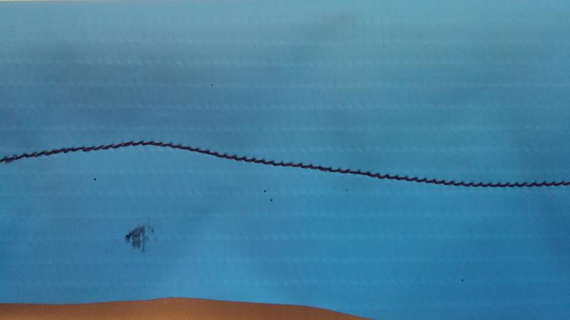

Ce n'est pas du cuir mais une bâche plastique que je coud, les 2 épaisseurs font environ 1mm.
Le pied semble bien poser à plat, je vais rechercher le fil de discussion dont tu me parle.
Et oui, c'est sûr que nos femmes ne se tiendront pas aussi bien que ces machines quand elles auront le même age

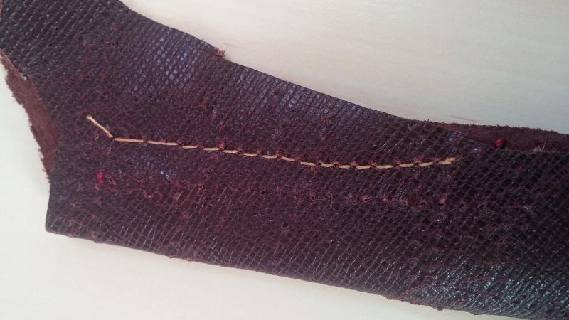

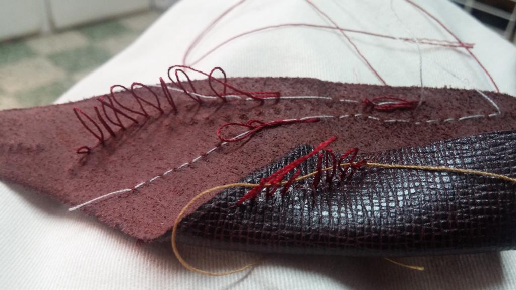

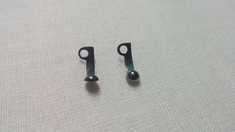

J'ai remplacer ma bille ressort sur le support de navette, depuis, voila que ça donne !
Avec du fil de petit diamètre, ça le fait un peu moins (les bouclettes se coincent sous les points qui prennent).
Je précise que ma tension semble correct en haut comme en bas. Le "take-up lever" (je ne connais pas le nom en français) semble également faire son boulot correctement.
J'ai l'impression que le fil se coince entre la navette et la bille ressort.

on est loin d'une tension correcte.
La tension du fil marron est trop faible.
Si la tension du fil supérieur est serrée au maximum, il faut desserrer la tension du fil sortant de la canette.

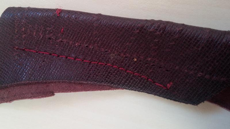

Je viens de refaire plusieurs dizaine d'essais de tension en serrant à fond en haut, en desserrant en bas, fil plus gros en haut, en bas, fils de même diamètre ... rien n'y fait, ça boucle.
Je me permets d'insister sur le fait que le fil de bobine semble se bloquer entre la navette et le ressort bille.
Édit : je précise que les boucles sont toutes très longues genre 2 cm chacune.

Hier soir, j'ai fini par remettre l'ancien ressort bille (celui de gauche sur la photo), c'est étonnant, ils n'ont pas tout à fait la même forme, l'ancien est plus cintré.
Après quelques réglages, il reste quelques sauts de points (comme avant) mais c'est beaucoup mieux.
Fil de bobine
Fil de canette
Ce qui confirme mon idée, le fil se bloque entre la navette et le ressort bille, ce qui l'empêche de se tendre et fait de grosses boucles.
Reste à trouver pourquoi ...

non, ce que j'appelle ressort bille est la petite pièce vissée sur le porte navette (comme sur la photo du lien)
https://www.college-sewing.co.uk/assets/catalog/parts/82177.jpg
Pour le reste, j'ai des aiguilles et une navette neuves, avec un bon réglage de tension, ça va pas mal.
Cependant, ça m'embête d'avoir acheté cette pièce pour rien, surtout que les quelques points sautés viennent peut-être en partie de ça ! https://www.college-sewing.co.uk/assets/catalog/parts/8610.jpg

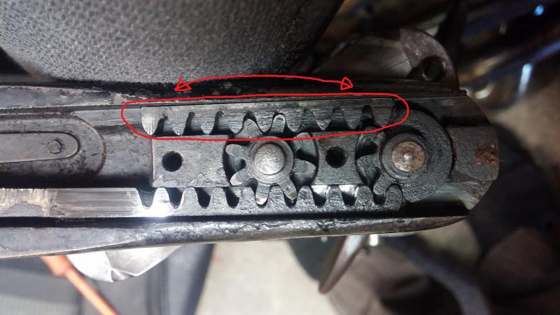

Le saut de points est dû, en général, à un jeu important du porte porte canette qui traverse le bras.
Il est actionné par un pignon à 3 dents qui s'use avec le temps.
Pour le vérifier, il faut démonter la plaque au dessous du bras pour accéder à la boite à crémaillères.

Merci pour le conseil sewing, j'avais cru comprendre que le pignon dont tu parles (dans la boite à crémaillère) n'est plus fabriqué en neuf donc s'il est usé, il n'y a pas de solution Crying or Very sad .
As tu regardé la vidéo que j'ai posté 6 messages plus haut, elle monte bien le jeu (anormal ?) du pignon.

Mais, pas besoin de  sortir les crémaillères pour regarder ; il suffit de renverser la machine et de retirer la plaque.
Ci-dessous un pignon foutu - introuvable sur le marché

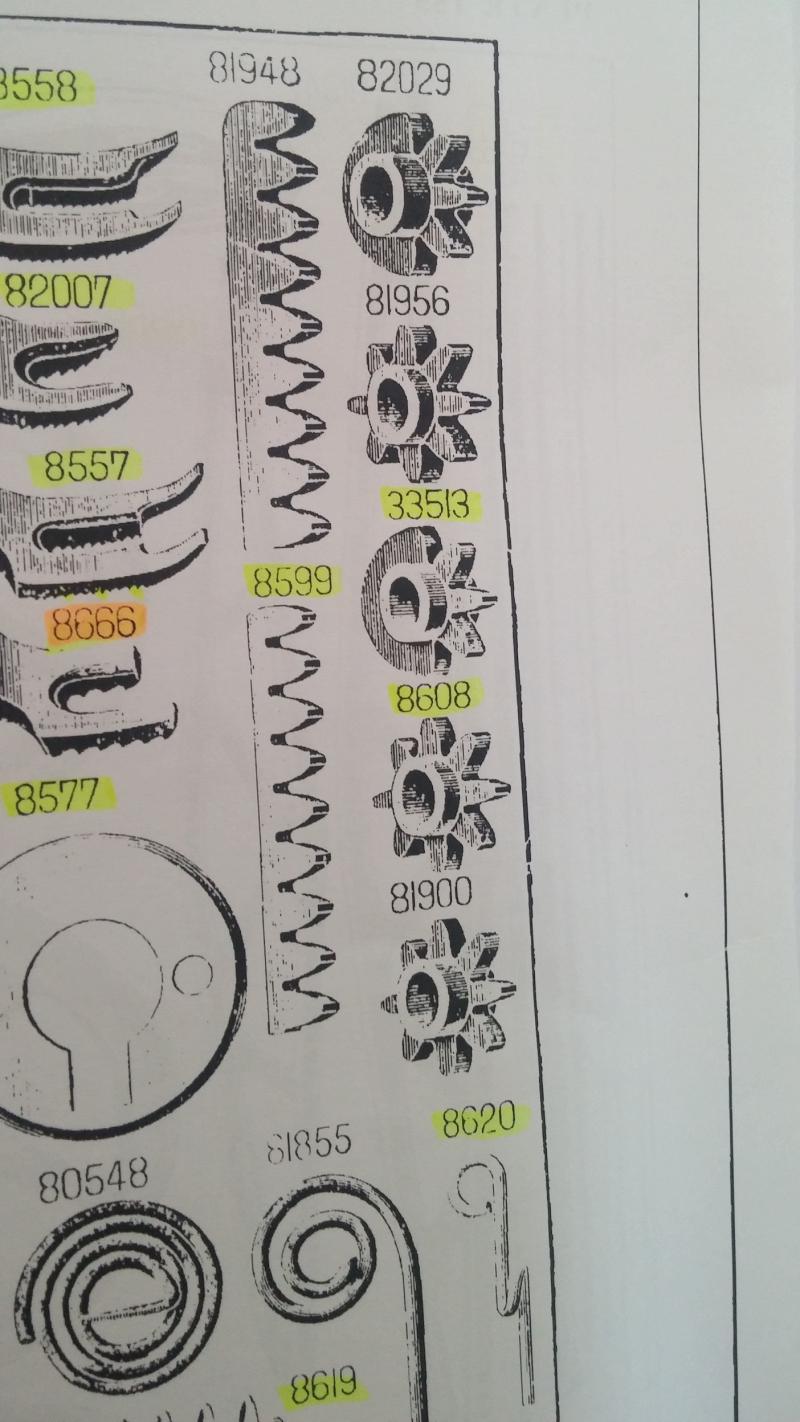

D'après la doc que j'ai, c'est celui qui est référencé 33513, le 82029 est spécifique à certaines 29k mais pas la k3.

C'est sympa de ta part, j'ouvre l’œil de mon côté également mais je ne pense pas que ces pignons aient été montés sur d'autres machines que les 29k. De plus, comme évoqué plus haut, ce pignon est monté sur les machines suivantes : 29k1;2;3;4;10;11;17;18;22;23;31;32 avec une vis spéciale et 33 aussi.
Pignon différent sur : 29k12;13;14;15;16;30.
A savoir que mon document s'arrête à la 29k33 donc je n'ai pas les plus récente mais sur les 29k71 et suivante, ce n'est pas le même non plus . Sad

Youhou, je suis trop content de moi !
Ça me démangeais alors j'ai ouvert cette boite à crémaillère et effectivement, le pignon est bien mangé. Cependant, j'ai vu que les dents de la petite barre en rouge (ref 8599 Rack) n'étaient pas usées d'un côté puisqu'elle n'entre pas en contacte avec les pignons. J'ai donc retourné cette barre, graissé le tout et c'est impec, plus de jeu et plus de saut de points ! Trop content le gars .
Et maintenant, nickel ! Enfin, reste à trouver pourquoi ça va de travers mais plus de saut de points.

Votre pignon 3 dents est un peu usé, mais, ce n'est pas dramatique ; celui que j'ai présenté, lui est "bouffé", les dents sont pointues, il a fait son temps.
Précision : il est fixé sur l'axe par une goupille et non une vis.
Mettre un peu de graisse et vérifier de temps en temps, maintenant que vous l'avez ouvert une fois.

sewing38
Inscrit le: 28 Déc 2011
Messages: 489
MessagePosté le: 03/10/2015, 03:36    Sujet du message: Petits soucis 29k3 Répondre en citant
si ça coud de travers : regarder les dents du pied presseur
Messages: 7 021
MessagePosté le: 03/10/2015, 07:43    Sujet du message: Petits soucis 29k3 Répondre en citant
