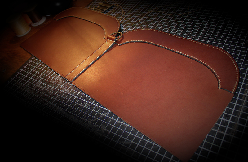

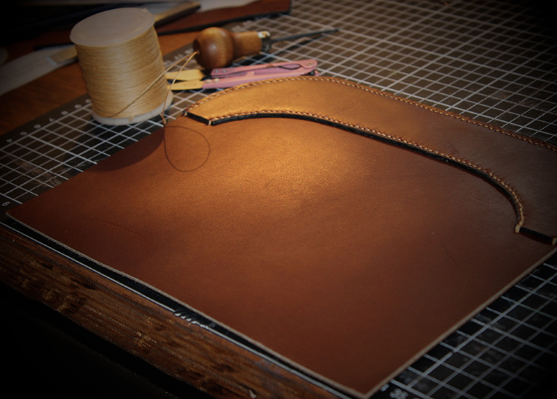

Tout est dans le titre !!!!! je vous mettrais des photos au fur et à mesure ! Déjà, le début, et le milieu !!!!

MessagePosté le: 16/09/2015, 19:09    Sujet du message: Sac en cours de création !!!! Répondre en citant
Eh bien Rose, plus rien ne t'arrête ! J'aime beaucoup la couleur et tes photos, c'est très doux. J'ai hâte de voir ce qu'il va donner fini
ps: Peut-être un peu épais les pièces cousues dessus vers la fin de la couture ?

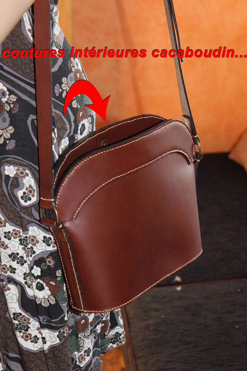

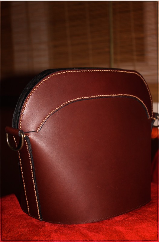

MessagePosté le: 16/09/2015, 19:55    Sujet du message: Sac en cours de création !!!! Répondre en citant

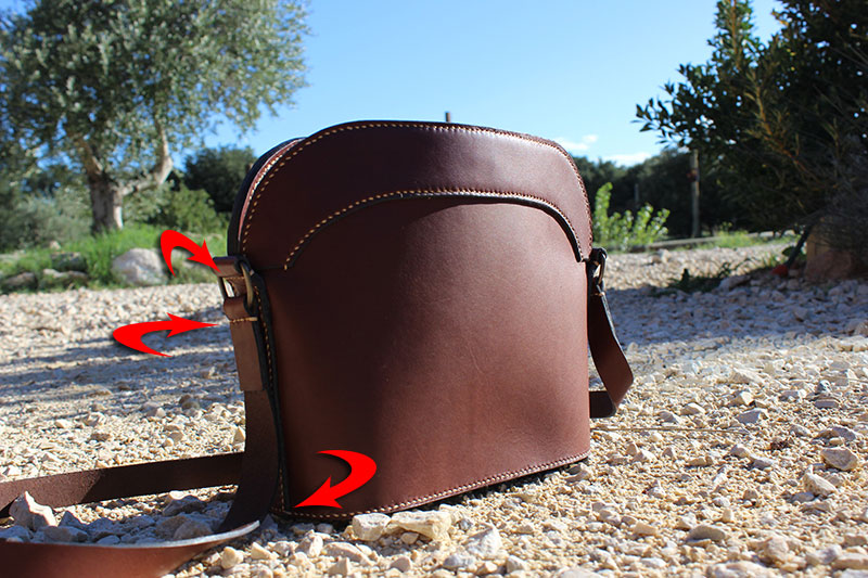

Et bien moi je suis très très déçue par ce modèle... j'ai suivi le patron à la lettre... et je trouve en effet que la parementure est très très épaisse (et pourtant j'ai suivi les épaisseurs préconisée), et le système de fermoir est tout à fait désuet, et je doute que cela ferme grand chose au vu de l'épaisseur (un simple bouton aimanté à l'intérieur)... Par ailleurs, c'est tellement épais en haut, que j'ai eu énormément de mal à percer droit, du coup, l'endroit est joli, mais voilà la catastrophe à l'intérieur........ bref... déçue...  Crying or Very sad   Crying or Very sad   Crying or Very sad  (un peu envie de pleurer là....)
Bon une photo des 3/4 (manque le fond et la anse) ainsi qu'une couture sur les côtés
Ya moyen à votre avis de teindre le fil à l'intérieur pour camoufler un peu l'horreur ?

MessagePosté le: 16/09/2015, 21:30    Sujet du message: Sac en cours de création !!!! Répondre en citant
si c'est du lin  oui normalement , tu aurais peut être dû parer les bord afin d'en diminuer l'épaisseur , et puis tu devrais marteler  tes coutures ça atténuerais les marques de perçage , sinon j'aime bien la couleur ainsi que la forme !!!
et puis dis toi qu'après tout ce que tu as fait de réussi cela ramène un peu sur terre quand on loupe un peu un truc que l'on avait peut être pensé faire aussi bien que tout le reste  et là je sais bien de quoi je parle !!!! il y a des fois ou certains paramètre qui font que tous ne ce passe pas comme on l'avais prévu ! ( la dureté du cuir , l'épaisseur , ect ect ) j'ai uns sac sur ma table de travail à moitié pas fini ou l'inverse comme tu veux
mais voilà y a un truc qui a merdé et je sais qu'il ne sera pas comme je le voyais dans ma tête du coup il attend ...............pourtant les autres me dise houa il est super !!! mais moi je sais il ne l'est pas et même si ça ne ce voit pas moi je ne vois que ça !!!!! alors ne soit pas trop dur avec toi et repense à ce que tu sais faire y a trois mois !!!!!!! tu verras que finalement ton sac il est très bien !!!! non ??????
t'inquiète pas y en aura d'autres , c'est aussi ce qui nous permet d'avancer en faisant toujours un peu moins d'erreurs  !!!!

Tu râles, tu râles...! Mais ce n'est pas un modèle facile que tu as là!!! Je ne vois pas les coutures à l'intérieur mais je suppose que les deux coutures latérales que l'on ne voit pas doivent être super pas évidentes à faire!

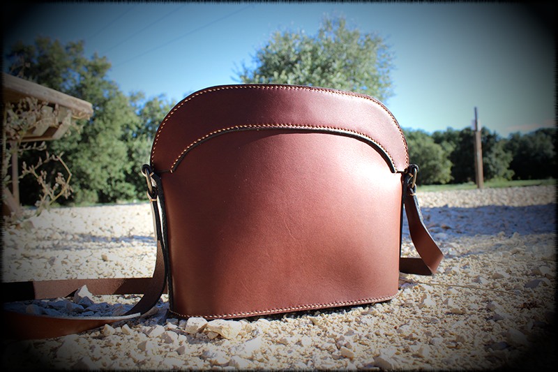

MessagePosté le: 17/09/2015, 18:14    Sujet du message: Sac en cours de création !!!! Répondre en citant

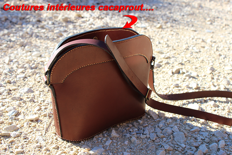

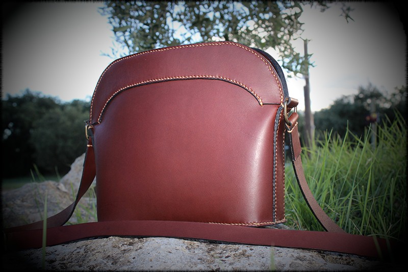

bon bah voilà...... terminé....! c'est con... Il est chouette ce sac, et je m'en suis plutôt bien sortie (sauf ces pu... de coutures intérieures  Shocked )... à refaire, mais différemment (plus fin au niveau des parmentures, et un système de fermeture différent)
D'abord je vous montre le soucis... si quelqu'un a une idée de la manière dont je pourrais améliorer ça (le camoufler...  vous allez hurler, mais je pensais aux stylos peinture qui permettrai de teindre le fil sans tacher le cuir... ça doit être une idée abominable mais je n'en ai pas eu d'autres...)
Dommage parce que le modèle une fois fini est plutôt sympa :
Vous en pensez quoi alors ?

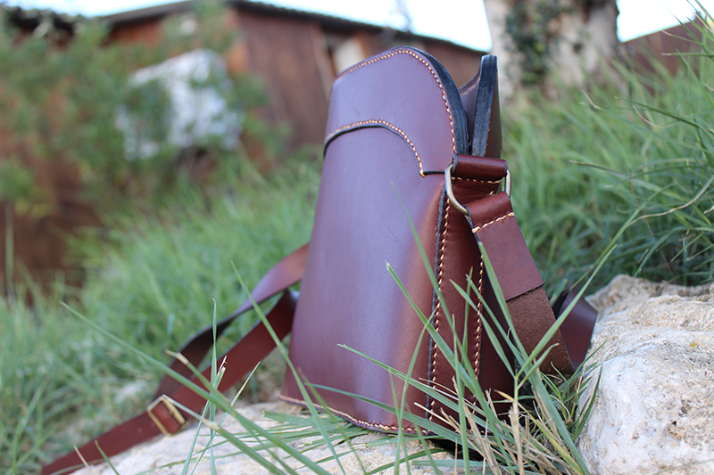

Encore une faute de montage: la couture de la sangle = timbre poste ou moins "glamour" papier toilette! On ne fait pas de couture perpendiculaire à la traction...
tes coutures intérieures: mouais! C'est vrai que ça se voit un peu mais chapeau quand même, y a de l'épaisseur! Tu devrais faire une petite couture sur des chutes et faire tes essais de teinte.
Sinon, les patrons en effets faut souvent les arranger à notre sauce...
MessagePosté le: 18/09/2015, 06:21    Sujet du message: Sac en cours de création !!!! Répondre en citant
je n'ai pas compris du tout ce que tu veux dire pour la sangle... tu m'expliques ?

Il est très chouette ton sac Okay évidemment si tu sais que tes coutures intérieures sont cacaprout, tu ne vois que çà.

J'aime beaucoup le modèle fini aussi
Rose, ce que Luc veut dire c'est que l'on ne fait pas de couture perpendiculaire au cuir en principe (ou parallèle à l'anneau, ça dépend comme on voit les choses) car au dela de pas être très joli -à mon goût du moins-, ça a tendance à être un point de faiblesse car cela se comporte comme les pointillés entre deux feuilles de papier toilette quand soumis à une grande traction.

MessagePosté le: 19/09/2015, 06:24    Sujet du message: Sac en cours de création !!!! Répondre en citant
sérieux ???? Pour être sur d'avoir bien compris, ces coutures là sont à proscire ? Même celle en bas de sac ?
Mais du coup on fait comment ? rivet, vis chicagos ? ça fait un peu grossier non ? Décidement ce bouquin... Il y a un chapitre complet pour expliquer comment bien faire ce type de coutures.... pffffff....
MessagePosté le: 19/09/2015, 06:43    Sujet du message: Sac en cours de création !!!! Répondre en citant
mais j'ai du mal à comprendre parce que tous les modèles de sacs que je peux regarder ont ce type de coutures pourtant... j'ai été sur des sites de maroquinerie de luxe
vuiton :

Et parfois on voit qu'en effet les coutures perpendiculaires sont proscrite au profit de rivet... alors quoi... deux écoles de pensées ?
Attention hein ? je ne mets pas votre parole en doute... c'est juste que je ne comprends pas bien... et mon but c'est de m'améliorer !!! (en même temps, une couture moins, moi ça me va bien !!!! ah ah ah !!!! j'ai des cornes sur le côté des doigts à force de coudre !!!)

salut , moi qui fait beaucoup de réparations la plupart du temps quand une femme amène son sac chez moi c'est parce qu'avec le temps c'est même couture ont finis par lâcher !! (faut dire que on sait tous (nous les garçons) que les femme trimbale une enclume ou un piano dans leur sac ou l'équivalent en poids !!!) l'idéal c'est de faire une couture le long de la tranche , tu démarre à ton dés et tu fais un M pour finir sur l'autre côté !!
c'est compréhensible ???
après vu la taille de ton cuir il va s'en passer du temps avant que cela lâche , car je le trouve vraiment épais !!!!
une petite idée comme ça  tu attend d'avoir une machine à coudre et après tu met une petite peausserie à cheval sur ta bordure pour cacher ta couture que tu fais tenir avec une couture bien droite faite à la machine !! tu ne serais pas si loin je te dirais de venir à l'atelier pour le faire avec la mienne !!!

très sympa comme modèle, un poil épais en effet je trouve.
Petite remarque sur le fait que tes coutures ne soient pas en face de l'autre côté.
J'ai déjà abordé plusieurs fois ce sujet, tu as utilisé une technique de sellier harnacheur sur un article de maroquinerie, d'où peut-être un rendu qui n'est pas adapté (je ne dis pas qu'il ne faut pas faire cette technique mais de savoir que justement en maroquinerie cousu main, on perce souvent en deux fois car on a besoin d'un rendu esthétique des deux côtés car ils sont visibles, ce n'est une règle en soi mais un constat technique de ma part, utilisé par nombre de maroquiniers de renom).
Le plus souvent, on perce d'un côté (à l'extérieur, celui qui se voit le plus) à la griffe à frapper, on assemble puis on perce à l’alêne par le côté opposé (à l'intérieur) pour retomber dans le trou fait par la griffe sur le côté opposé tout en faisant la couture. (en suivant la ligne de couture tracée au préalable sur les deux pièces à assembler)
Ainsi on a un repère visuel pour avoir une couture bien alignée des deux côtés et il ne "reste" que la régularité dans l'espacement de tes points à gérer.
J'espère avoir été clair.

Queina , oui tu as bien compris on démarre au D on monte et on fait le petit v qui permet de passer sur l'autre côté et l'on redescend pour finir devant le D de l'autre côté , mais l'idée du M c'est pour ne pas avoir un fil /une couture tu peut très bien le faire en ogive aussi !!!!

Ta réalisation me fait touché du doigt de nombreuses difficultés auxquelles je vais me frotter sitôt l'aiguille en main Wink
Je tente une explication sur la couture de la sangle coté boucle, et pourquoi la couture transversale n'est pas suffisante.
Imagines l'expérience suivante;
Tu remplaces ton cuir épais par un cuir très fin ou du tissus.
Tu fais la même couture que tu as fais ici.
Et tu mets en traction, comme si tu avais "l'enclume" dans ton sac.
Tu vas voir que la couture fait très vite "la gueule" ))
Maintenant, tu rajoutes deux coutures longitudinales et tu refais l'expérience de traction.
Et tu vas voir que ça se passe beaucoup mieux au niveau des contraintes.
Tu remarqueras que le premier lien que tu as mis pour le sac LV, la sangle est piquées sur les cotés et donc, tu n'est pas dans le même cas de figure.
Autre chose, a mon avis, ta couture est trop proche de la boucle et l'épaisseur de la boucle contraint un peu la couture.
Elle serait 5mm plus éloignée, ce serait mieux.

Merci pour ces explications, mais pour moi, et vu l'importance du sujet, je pense que quelques images seraient les bienvenues.
Autre chose
Comment fait on pour coudre une couture courbe si on utilise une pince de bourrelier qui a des bords droits?

le fait que ta pince soit droite ne change rien quand tu coud en rond par ex tu fais suivre ta couture et la partie à coudre ce trouve toujours centré sur tes mors de pince !!
