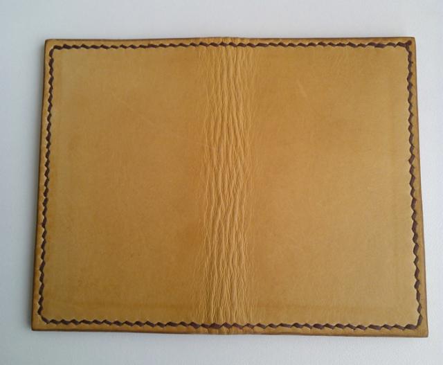

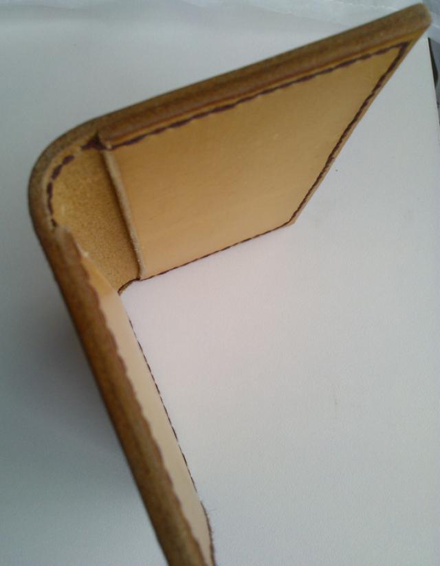

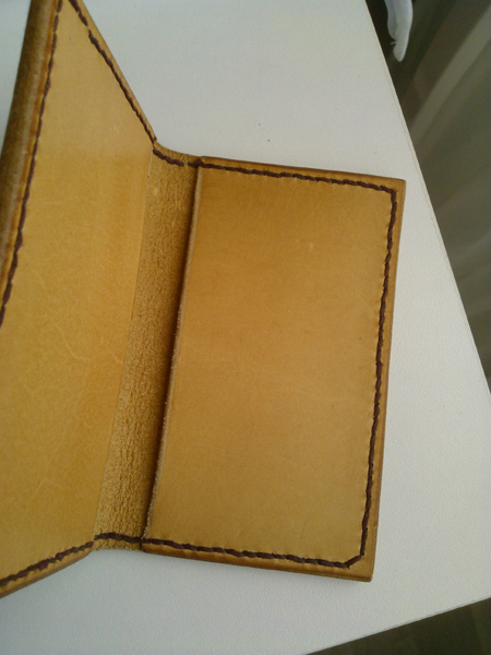

bon je poste quand même ce porte carte (Merci Tithouan pour tes patrons) malgré toutes mes  erreurs  coupes, choix de fil, cuir trop épais 1,9mm environ  etc...  mais bon.... vos conseil ,remarques (même si je pleurs après ) je prend je suis là pour ça apprendre ,faire,refaire, bon arrête ton blabla et fait péter les photos ok
info
cuir 1,9 mm en gros
teinture huile de cuisine 2 a 3 passages
fil 332 câblé au chinois
griffe couture blanchard n°8 deux dents
tranches peu mieux faire
intérieure un peu triché ok car on vois moins la cata des coutures interne qui en photo accentue le coté montagne russes et broderie
j'aurai du passé la reinette en interne mais j'ai oublié ,j'ai marteler les coutures mais bon c'est pas top ,pour la tranche du haut (la ou on met les cartes j'ai essayer de lisser mais tous était monter et cousue donc pas pratique donc a retenir pour la prochaine fois.
en gros voila quoi.... bon il y à d'autres trucs à redire  mais bon je vous laisse la parole et prend mon bouclier je suis prêt
Gros bisous baveux à tous ;-)
MessagePosté le: 12/09/2015, 05:47    Sujet du message: test porte carte 1 Répondre en citant
Joli pour un premier porte carte !!!!! Je ne suis pas une spécialiste vu que je débute comme toi... que les autres n'hésite pas à me reprendre si j'ai tord !
- tes angles sont droits, et si j'ai bien compris, c'est mieux les angles arrondis pour éviter que ça ne corne dans la durée
- perso j'aurai fait une ouverture pour mieux choper les cartes quand tu en as besoin...
tes tranches sont très réussies... moi j'ai beau essayer, je galere pour les tranches !! bravo en tout cas ! Et faut pas pleurer... c'est comme ça qu'on avance !!!!  Okay
ritano94
Inscrit le: 25 Déc 2014
Messages: 122
Localisation: villejuif
MessagePosté le: 12/09/2015, 08:08    Sujet du message: test porte carte 1 Répondre en citant
Bonjour Rose,
Merci c'est gentil (j’économise des mouchoirs )  tu débute comme moi ben  je préférerai le contraire car j'ai vue tes créas et c'est autres chose comme résultats
pour les angles oui il devais être arrondie ou casser a la base comme sur le patron , petit oublie mais vue la non régularité des coutures c’était impossible à faire après
attrapé les cartes oui je suis d’accord aussi (ouverture ??) j'avais tester avec une sorte de fente mais j'aime pas trop car ça le rendais hyper mou (et des tranche à faire en plus arf ) autres solution un petit arc de cercle inversé (style sourire) mais j'ai pas trouvé de gabarit à la taille et a main levé heuuu non merci pas encore prêt.
les tranches oui c'est galère et c'est long mais le tuto de Paulo ma bien aidé après on fait a ça sauce selon le résultat.
en voulant justement lisser les arrêtes déjà abat-carré mauvais angle avec la lisette en bois j'ai marqué le cuir (face avant ) donc re teinture mais on les vois quand même , heureusement que c'est qu'un essaie , des détails certes mais  c'est bien on apprend  on verra pour le prochain avec le même cuir hélas mais bon c'est pas une excuse.
le seul truc que j’aime bien c'est ça couleur obtenue avec l'huile de cuisine car thé café c'est moins bien (merci lahulotte)
Bon je ressort mes mouchoirs, et bouclier pour les autres si ils passent par là.
