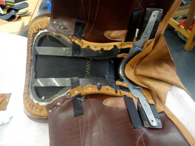

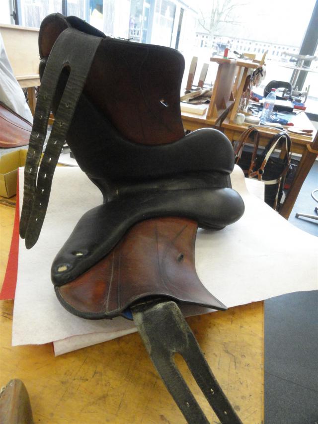

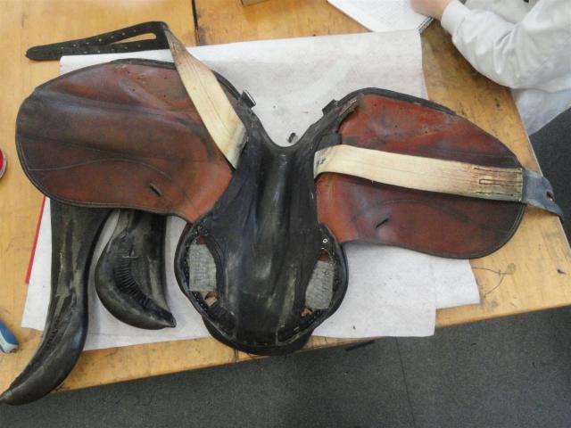

Il te faut d'abord enlevé les panneaux, je ne sais pas si tu sais faire un laçage mais les panneaux tiennent comme ça, il te faudra le refaire exactement pareil, le laçage c'est long et fastidieux, plus facile à défaire bien sûr! Et pas le choix il faut enlevé les panneaux en entier et pas seulement devant, tu va comprendre pourquoi, voici une photo pour mieux t'expliquer, ta selle se présente comme ça en dessous:
Une fois les panneaux enlevés voilà ce que ça donne:

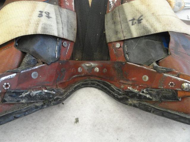

Ensuite il te faudra enlevé cette peau que l'on appelle "cache misère" et qui porte bien son nom, le problème c'est que tu doit l'enlevé par l'arrière et pas en entier, cela t'évitera de devoir le remettre car c'est un peu casse-tête, laisse donc la partie avant et soulève-le:
Ensuite tu aura accès au crochet, le tien à sans doute cassé car cela tiens bien en général:
Sur cette photo on vois bien les crochet les deux pattes sont rabattues de chaque côté et avec une agrafe en plus, par contre ne prend pas en compte que le cache misère à été enlevé, mais ce n'était pas la même réparation, ici j'ai changé un siège donc il m'a fallut tout enlevé. Toi tu dois enlevé la partie arrière uniquement comme sur la précédente photo normalement tu devrais avoir accès aux 2 crochet.
Ensuite cela reste simple à changer enlève les anciennes pattes qui sont peut-être encore là puis tu n'a plus qu'a mettre le nouveau crochet, en l'enfonçant gentiment, à la main puis au marteau, rabat les deux pattes, attention au sens!
