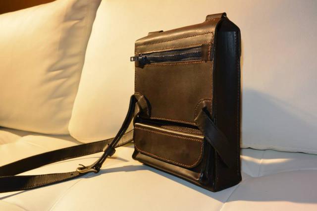

pour rappel, je parle de ce sac qui m'a fait m'arracher tous mes poils de tête :
Je suis donc en train de regarder sérieusement à m'équiper d'une machine à coudre ! J'ai lu tous les messages du forum à ce sujet... mais plus je lis, et moins je comprends...

Merci Filcordo, je comprends mieux les questions d'entrainements... De base je me suis lancé dans le cuir, parce que le repoussage m'intéressait... mais très rapidement, je me suis dirigée vers la maroquinerie... et j'ai la soif d'aller vers des pièces de plus en plus compliquée !!!!
Je me retrouve donc un poil limité avec ma pince sellier et mes petits doigts... la sacoche que j'ai fait par exemple... je me suis régalée à l'imaginer, la dessiner, la découper, l'assembler... mais j'ai juste pété un plombs pour la coudre... je n'en pouvais plus... en gros 1 journée pour tout ce qui m'a éclaté, et 8 jours de coutures..... arghhhhh....  Crying or Very sad
Faire des sacs, des cartables, des besaces... Voilà pourquoi j'aimerai une machine !!!!! Cela t'aide un peu à comprendre le besoin premier ?
