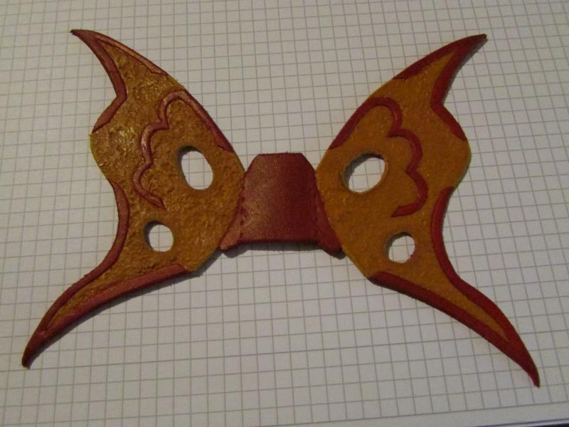

Bonjour les gens,
Alors voici ma seconde réalisation, et sa "malheureuse" petite histoire...
Voici donc ma seconde pochette pour téléphone portable dans un concept tout à fait différent de la première [url]

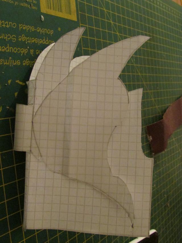

Le "patron" / maquette :
[url:3423ab6e66=http://cuir-creation.forum-box.com/image/110/d/9/8/img_4009_x-4c7c730.jpg.htm]

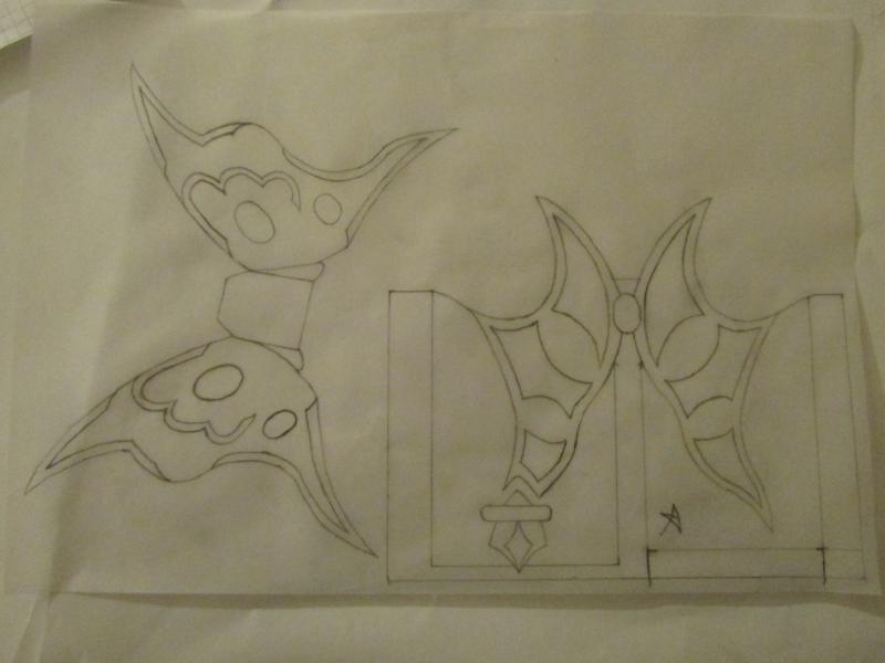

Voici ensuite le projet posé sur papier (calc):

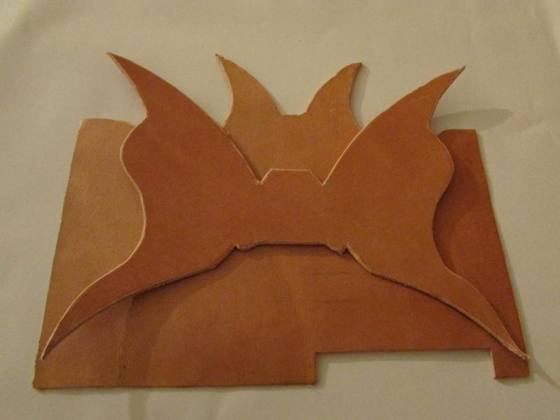

Puis les deux pièces "pré-assemblées", et à plat (jusqu'ici, tout va  à peu près bien !) :

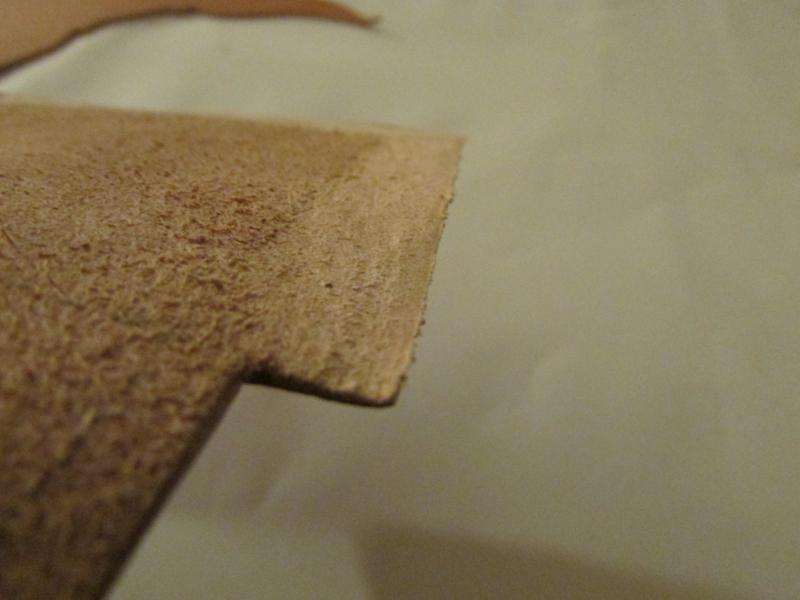

On passe maintenant à ma découverte sur cette réalisation : le parage  (mon premier vrai, parce que sur les chutes ca compte pas...)
Outil pour ce parage : un Opinel

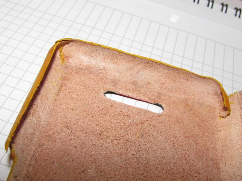

Second essai de cet étui : un léger moulage pour bien coller à la coque :
Vu que je l'ai fait sans trop y réfléchir en amont, je ne suis pas mécontent du résultat, même si je pense pouvoir faire beaucoup mieux sur la gestion des angles arrondis...

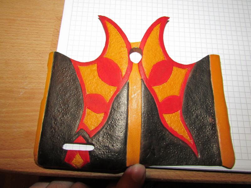

Enfin voici les deux pièces une fois repoussé et teintée :
et
Et voila tout ce que je peux vous montrer...
Pourtant j'ai assemblé les deux pièces avec deux petites coutures (7 points chacune) le long du corps du papillon
Puis coller le téléphone (enfin sa coque) dans le fond de mon "moulage" !
Et tout est rentré pile poil !
Même si l'absence de système de fermeture, associé à la rigidité du cuir la rendait u npeu difficile à tenir fermée.
Malheureusement, nous sommes partis en vacances et nous sommes fait piquer cette réalisation (accompagné de son téléphone, sinon c'est pas drôle...)
Voila pourquoi je ne pourrais vous fournir d'autres photos de ce projet
Crying or Very sad
Au passage, je profite de ce forum pour lancer un appel : Si vous voyer qq'un avec cette pochette et un téléphone blanc à l'intérieur :  ...
Du coup, je me lance sur la version 2 de ce projet
(Ludy, Illipare, j'ai déjà regretté les patrons/maquettes papiers...)
Merci pour vos critiques !!!!
Résumé :
 [url=http://cuir-creation.forum-box.com/image/110/f/e/5/img_4068_x-4c7c728.jpg.htm]
[/url:3423ab6e66]

Ben t'as du rager quand on te l'a piqué!!! Dommage ça avait l'air sympa!

ouais , je connais ce genre de méaventure !!! sinon pour les arondi il faut que tu prenne plus large/grand et que tu coupe après pour garder ce que tu as besoins .  bon courage et si je croise ton étuis j'expliquerais avec mes mots à moi ton mécontentement !!!

lol pourquoi je suis cité je comprends pourquoi "tu regrettes deja le papier   .. si c'est pour le coté "trop juste" et trop petit pr le resultat final faut tjrs compter 0.5mm de plus sur chaque coté du  gabarit comparer à la taille !
Dommage le vol de cet piece c'est qu'il faut se dire que ça  à plus  ironiquement c'est sur lol !
Par contre ton bloque coque je me demande si ça tiendra avec le temps , meme si l'idée est bonne ça risque de s'etendre et bailler avec le temps .. C'est pour ça que pour ma part jutilise des bloc coque flexible plastique translucide  que j'achete 3 sous   et ça plait .. (je te montrerai si tu veux )

Ok pour les arrondis, j'y penserai pour la V2 !
Ludy, c'est pour ce sujet : http://cuir-creation.forum-box.com/t5101-astuce-pour-faire-un-patron.htm
Et le coté faible répétabilité avec un patron papier !
Et j'ai pas compris l'histoire du bloc coque, je veux bien voir...
Malheureusement (ou pas), je n'ai pas été interrompu, j'ai bien fini le projet, j'ai juste pas pris les photos...

Pour donner  une + longue vie au papier  il suffit de doubler   le patron avec du scotch Wink
