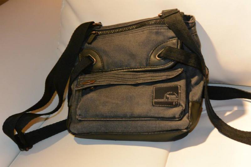

Je ne suis plus trop présente en ce moment sur le forum, parce que très concentrée depuis 15 jours sur une demande de mon frangin... Une commande spéciale...
Un modèle de base, m'est fournit par lui, qu'il a depuis des années (on en voit la trame le pauvre....) et qui lui convient ! Donc une base similaire est demandée en terme de taille, et d'attaches et de praticité (ça n'a pas l'air, mais j'ai repris exactement la meme taille... c'est juste que malgré tout mes efforts, il est tout avachi sur la photo):
Certaines améliorations sont néanmoins demandées :
- Plus rigide que le modèle sur lequel je dois me baser, mais qui garde tout de même une certaine souplesse
- Sur le modèle en tissu la poche inférieure n'était pas utilisée par manque de sécurité de la fermeture. Et l'idéal serait que la poche s'adapte à la paire de lunette qu'il glisse dedans de temps en temps
- Une poche sur le rabat avec fermeture éclair
- Une fermeture rapide par scratch, et une fermeture sécurisé par bouton aimanté sur le côté du sac (pour quand il prend le scooter)

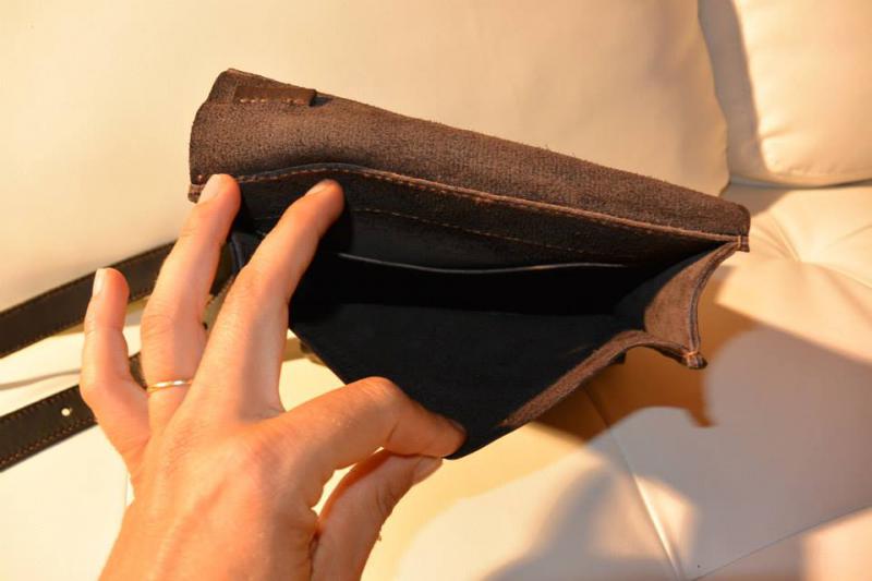

- Une poche simple à l'intérieure pour juste y mettre le portable, et le reste libre pour y foutre son bazar (sur le modèle de base il y avait un imbroglio de poches complètement énervante selon mon frangin ah ah ah !!!) !

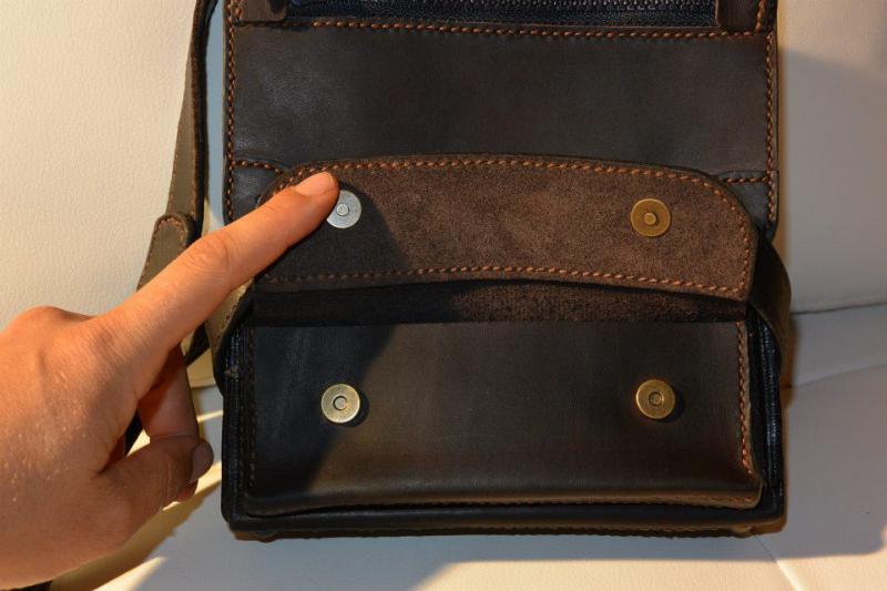

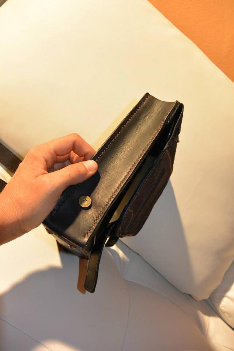

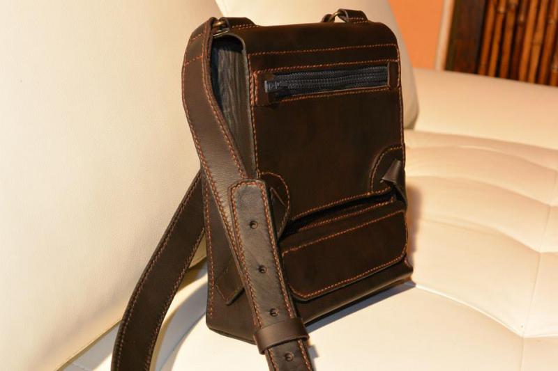

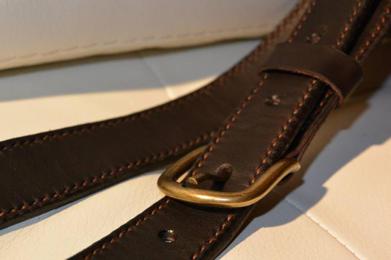

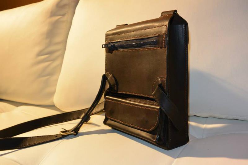

Tout d'abord, j'ai bien bien galeré en terme de patrons... après j'ai bien suivi les conseils lus sur le forum (me faire un check list de chaque étapes pour n'en oublier aucune, et ne pas me tromper dans l'ordre des choses à faire... elle fait deux pages ma check liste !!!! ah ah ah  ). Ensuite, j'ai bien bien galéré au niveau de mon dos pour faire les milliards de coutures (sans pince à couture ni pince sellier je précise... une horreur... Depuis je m'en suis acheté une... Pour ne plus jamais en baver comme ça à me tordre dans tout les sens, en serrant les genoux à mort !!!!  Crying or Very sad
Voici le résultat. Cuir de veau barenia épaisseur 1.5 couleur chocolat. Fil de lin beige poissé à la cire d'abeille. Finition de tranche à la cire d'abeille. Bouclerie entièrement en laiton. Protection contre l'eau et nourrissage du cuir à base de graisse "panda blonde".

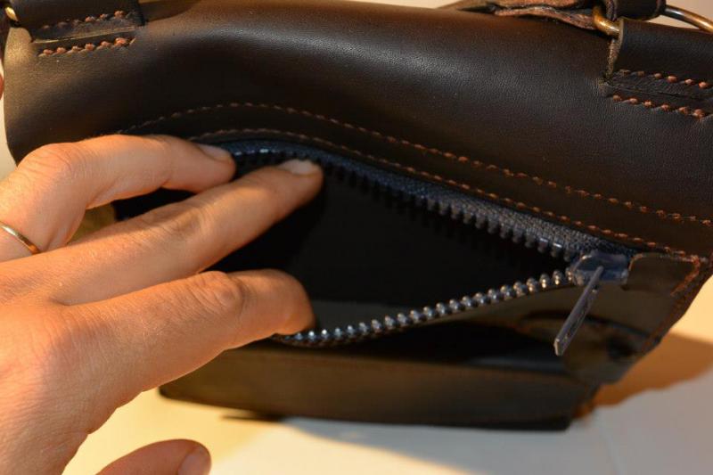

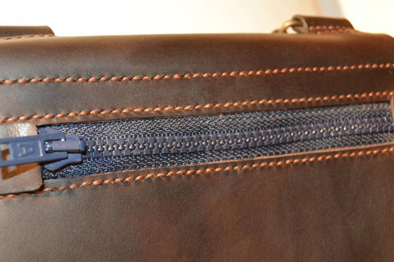

Ma première fermeture éclair !!!!!! Ah ah ah !!! Ne riez pas... quand on n'en a jamais posé, on regarde ce truc entre nos doigts avec deux grands points d'interrogation dans chaque oeil !!!!
Deuxième système de sécurisation de fermeture (bah oui c'est un parisien..... mieux vaut être vigilant....) par bouton aimanté :
Une anse infinie (en terme de couture.... Je veux une machine à coudre !!!!!!!  Surprised )

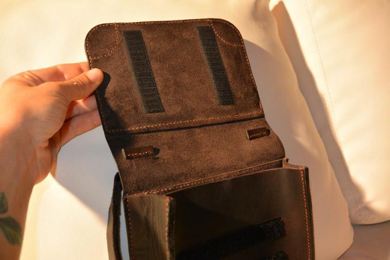

Un système de fermeture rapide par scratch :
Une simple poche portable et le reste libre pour l'intérieur :

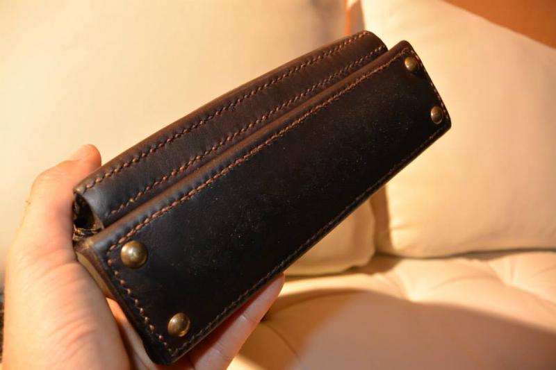

Et des pieds de sac en laiton aspect vieilli

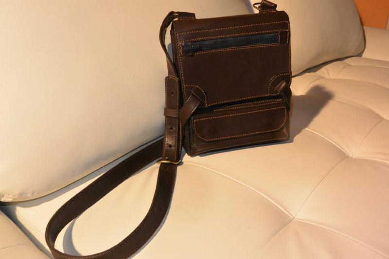

et tadaaaaaaaaaaaaaa :
Voili voilou... Mon plus énorme projet cuir depuis ma naissance... Quand il m'en a fait la demande, je me suis dit que je n'y arriverai jamais... mais je suis plutôt contente du résultat... Pas mal de défauts hélas... Notamment dans l'épaisseur des tranches sur le côté... je n'avais pas encore de pareuse, et même si j'avais lu qu'on pouvait le faire au cutter, je ne me le suis pas senti....
Vos avis ??? Vos critiques constructives ?

salut !! pour en poser très souvent (bottes sacs et autres)tu t'es bien débrouillé avec la fermeture à glissière (éclair étant une marque) Very Happy
 si tu sais qu'il faut la mettre avant montage et à plat cela est plus facile !!
sinon dans l'ensemble très bon résultat car je sais à quel point c'est parfois très compliqué à réaliser surtout tout fais mains là chapeau bas MADAME
si on compte en plus le temps relativement court depuis lequel tu t'adonne  à cette passion !! et sans pince !!! là c'est le ponpon .
bien sûr que l'on peu toujours trouver à redire le parage du bord pour affiner ext ext ....d'ailleurs moi sans machine à coudre je ne me lance même pas ce genre de défi  , mais que toi tu as su relever haut la main !!!!!!

Rien a redire !! Beau boulot !! J'aurais préféré juste une fermeture éclair avec des dents en acier, féraille ou je ne sais pas quoi. La en plastique, ça casse un peu le design et cet effet anciens de ta sacoche.
MessagePosté le: 24/08/2015, 15:37    Sujet du message: Mon premier gros gros projet... Répondre en citant
alors je suis assez d'accord avec toi, mais mon frangin m'avait dit qu'il voulait le meme type de fermeture à glissière que sur sa sacoche en tissu... donc je lui ai racheté la meme !!!!!!  Very Happy

Super boulot. Tes fermetures à glissières tu les achètes ou?
MessagePosté le: 25/08/2015, 07:24    Sujet du message: Mon premier gros gros projet... Répondre en citant
à la mercerie du coin.... pourquoi ?
Messages: 7 201
MessagePosté le: 25/08/2015, 07:50    Sujet du message: Mon premier gros gros projet... Répondre en citant
pour les fermetures à glissière , on les trouves de plus en plus souvent en injecté (plastique) car le métal supporte moins bien les différence de température (pluie/soleil/gel) ex les blousons de moto qui prenne tout de face (avec celui qui est dedans)   .
j'en trouve encore chez Decourt en métal ou ""laiton"" mais même sur les guêtres ou l'on en mettais autrefois on met aujourd'hui de l'injecté mais en maille de dix (plus grosse mais plus solide) et le modèle injecté en maille de 7/8 donc assez fine je la trouve en noir et au mètre (plus qu'à mettre les curseur) qui au passage ne sont pas les même que les fermeture métal !!
voilà deux/trois mots pour cela , rodéo tu cherche quelque chose de spécial ??
à oui juste une dernière chose les fermeture ""ouvrable"" type veste sont plus cher que les autres bien sûr !!!
encore une fois ce sac mérite bien les compliments qui en sont fait !!!!

Rose,
Va falloir te calmer! C'est pas bien de progresser aussi vite.
Je pars quelques jours en vacances et quand je reviens je tombe sur "ça". Tu veux m'énerver ou quoi?
Plus sérieusement,
T'as un bel avenir dans le travail du cuir, mais ça on te l'a déjà dit. Je le pense sincèrement. Tu viens de passer un cap qui va te permettre d'envisager plus de possibilités de réalisations.
Tes coutures sont superbes et quelle patiente pour tout faire à la main.
Pour chipoter, j'aurais que trois petites choses. L'insert du zip un peu grand à mon goût. La fixation des sangles que j'aurais mis sur la face arrière et pas sur le rabat (ça va tirer dessus et le déformer). Et enfin la boucle qui est du mauvais coté (à moins qu'il soit gaucher) on la met toujours devant, et placée trop haute ça peux être gênant (mais c'est pas toujours possible d'avoir une sangle assez longue pour placer la boucle proche du sac.
Continue comme ça, c'est un régal.
Nico
http://latelierdemeraude.e-monsite.com/
MessagePosté le: 29/08/2015, 22:51    Sujet du message: Mon premier gros gros projet... Répondre en citant
Merci Mrod !!!!! Et merci à tous... je n'en attendais pas tant... ça me touche !!! Et ça me conforte  dans mon envie d'aller toujours plus loin !!! Je savais que j'avais bien galéré, mais je ne m'attendais pas à vous surprendre ! Vous me dite que j'avance vite, mais je n'en ai aucune conscience... Je ne me rend pas compte... Alors ça fait vraiment plaisir !!!!
Pour tes remarques, je prend bonne note l'insert du zip !
Pour la fixation des sangles, je n'aime pas du tout sur le rabat... Mais sur la sacoche initiale c'était ainsi, et mon frère m'a dit de faire pareil... pour ma part je les aurais mis sur le côté... je n'aurais pas pensé à les mettre sur l'arrière !
Quand à la boucle, je dois bien avouer que j'ignorais qu'il y avait un sens... j'en prend également bonne note pour le prochain sac !!!!! Le fait est que mon frère est bien gaucher...! Mais c'est un hasard que ça tombe bien, car la dyslexique que je suis, va devoir faire un vrai effort pour se rappeler qu'il y a un sens !!! Ah ah ah !!!!

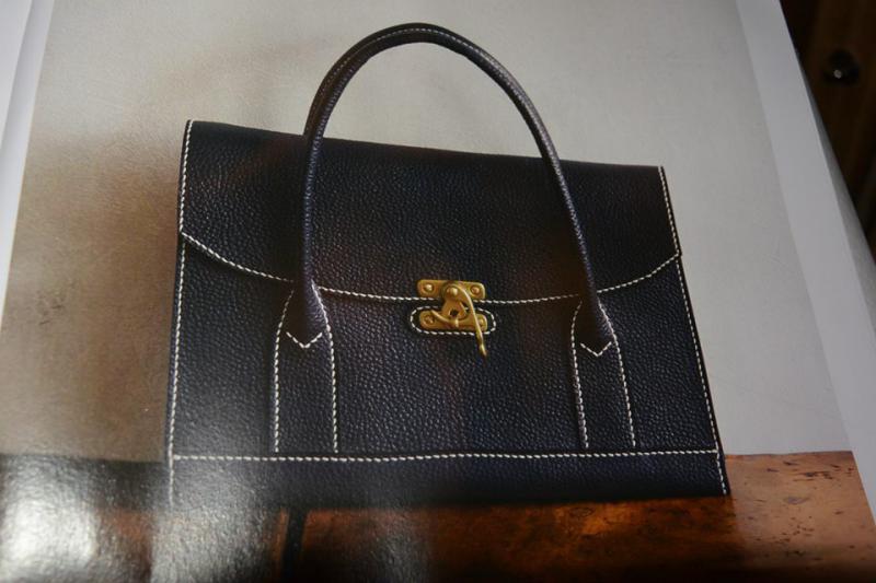

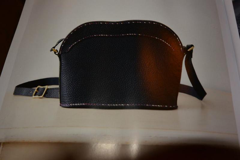

Mes prochains projets seront de reproduire ces deux sacs :
Le second en priorité... car je le trouve très classe ! Mais ça va attendre 15 jours, que j'ai barbotté dans l'eau turquoise des lagons de corse !!!! Vacaaaaaaaaaaaaances power !
