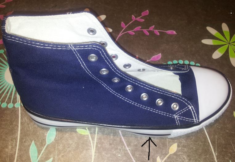

1/ la "convers" de départ qui sera recouverte par le cuir. si je devais coudre tout en bas de la chaussure là ou montre la flèche, c'est épais le plastique, celà serait compliqué je pense....

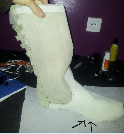

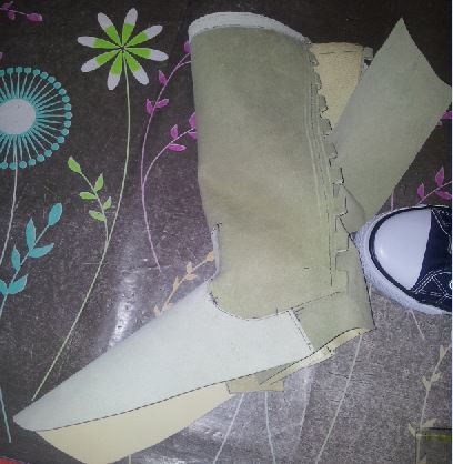

2/ les morceaux de cuir cousues
2/ la cuir posé sur la convers.
Les flèches montrent bien que le cuir recouvre la convers et la semelle

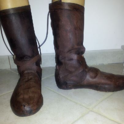

3/ chaussures "finies" : cuir collé sur convers et teint (après je l'ai graissé pour assouplir le cuir)

oui là ou tu as mis la flèche je coud systématiquement sinon au plis d'aisance ça lâche un moment donné !!!!
le plis d'aisance c'est la ride qui s'installe sur le dessus de la chaussure et qui marque le plis de marche !!! c'est clair ????????????
