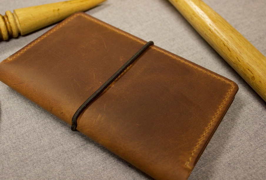

Bonjour, encore moi avec mes questions  .
Je suis tombé sur bloc note avec ce très beau cuir :
Quel est ce type de cuir? Je le trouve splendide avec ce changement de teinte  sous les coutures. Il me semble avoir lu un truc du genre PULL UP LEATHER. Donc si comprend bien c'est un cuir gras ou plongé au tannage avec une matière graisseuse.
Pour avoir un cuir avec cet effet il faut donc un cuir gras ?

Sans avoir la science infuse, pour moi c'est un cuir gras au procédé de tannage doublement nourrit, rentre dans ce qu'on appelle les waled Nubuck, suportlo, etc.
http://tictac-cordonnier.blogspot.fr/2009/11/le-tannage-les-procedes-de-pre…
Avec ce passage du message,
N'oublions pas que la graisse pendant ces opérations a été récupérée, elle est importante en volume et malheureusement mélangée avec des sels, elle présente un intérêt important,
au tannage principalement pour la nourriture des cuirs, nourris parfois doublement nourris, avec une variété incroyable de graisses huiles, savons etc... Les sels seront préalablement enlevés, par des bains portés à ébullition pour les laisser reposer ensuite pendant 2 à 3 heures, l'huile et la graisse remonte en surface, on peut donc la séparer facilement les sels par une écoulement bas.
les peaux sont maintenant prêtes pour le tannage.
Ces cuirs changent de couleur. Claircissent, foncent aux manipulations pliement, serrage de la Couture, griffures.
Ils sont particulièrement résistants à l'eau, la transpiration, les suportlo sont par exemple utilisés pour les brides de certaines fabrication de sandales. D'articles de sellerie, etc...
Ils peuvent être entretenus de manière traditionnelle avec des crèmes mais avec changement esthétique. Des produits spécifiques doivent être employés pour leur intégrité.

Ca doit être du VG très probablement. J'utilise fréquemment du cuir gras, tannage chrome, et j'ai jamais constaté de nuances de couleurs (NB: ils sont teintés d'origine).

Merci Tictac pour toutes ces précisions. De mon côté j'ai trouvé des réponse en video https://www.youtube.com/watch?v=q-WUzyEtL2E
C'est donc bien au tannage que cet effet est rendu possible par bain dans des matières huileuses, les Anglo-saxons utilisent aussi les appellations "waxy" ou "oily" leather.

J'en ai jamais trouvé en végétal, pourtant j'ai cherché (un peu). Tu peux aussi saturer ton cuir avec de la graisse (à chaud) ou un mélange huile/graisse.
Celle qui est en haut à droite à subit ce genre de traitement.

J'ai utilisé pour différents projets du cuir "nourri" ... exactement dans ces réactions de teinture ... quand on plie il s’éclaircit puis la teinte revient au fur et à mesure ... quand il est rayé, cela "s’efface" (dans une certaine mesure) en manipulant la zone ...
Cuir superbe pour la maro ... dur d'en trouver des fins (1mm) car la matière joue un rôle d'éponge ... donc plus fin = moins de matière donc moins d'effet ...
Celui que j’utilisais venait de la tannerie de chamont ... pas testé chez garat et fils mais il me semble qu'ils en ont

J'ai enfin trouvé mon bonheur, chez mr Chapat. Le cuir est splendide avec cette effet, j'avais déjà pris une peau de cuir gras mais il n'y avait pas cet effet . Voilà   le lien vers ce cuir : www.tannerie-chapat.com/boutique.ws#!idb=19565522&idpnl=pd&idprod=4…
