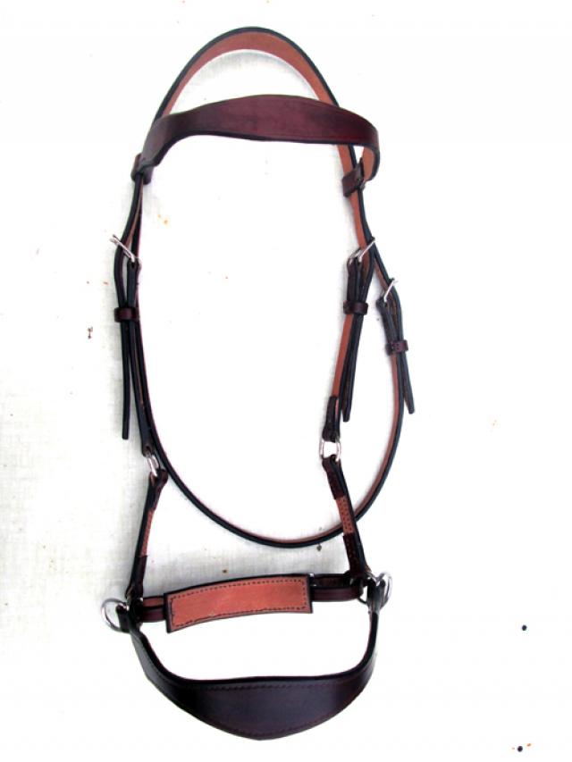

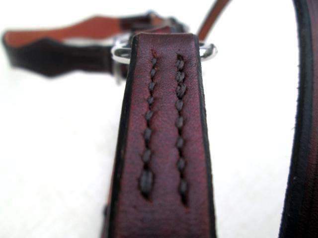

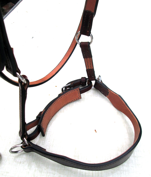

Bonjour !

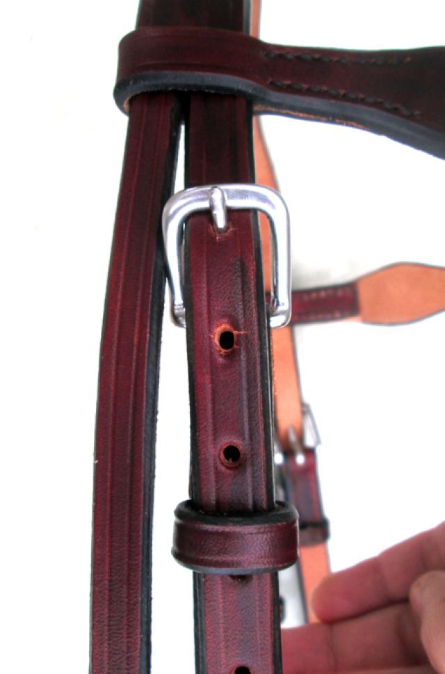

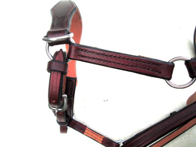

Je viens de faire le side pull, qui sera pour ma pouliche de presque 4 ans, et qui par conséquent doit pouvoir suivre sa croissance. Elle est encore entre la taille poney et cheval Laughing .
J'ai utilisé du dosset en tannage végétal naturel 5 mm, teinture mahogamy.
Des boucleries en acier inoxydable.
Finitions des tranches noires.

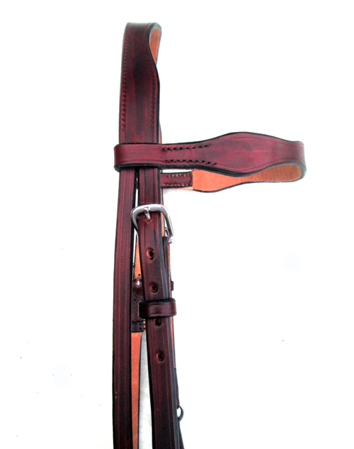

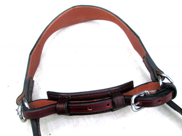

Détails :

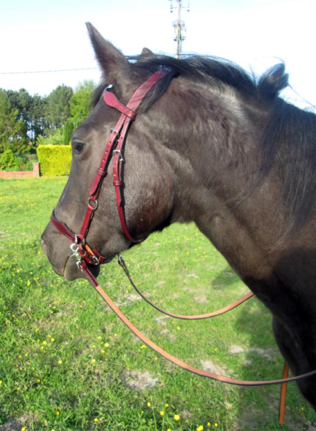

Et enfin sur le modèle, premier essayage !!! Par très coopérative pour les photos, ou elle s'approche de moi ou mange de l'herbe.

MessagePosté le: 11/05/2015, 09:33    Sujet du message: Side Pull.... bridon n°2 Répondre en citant

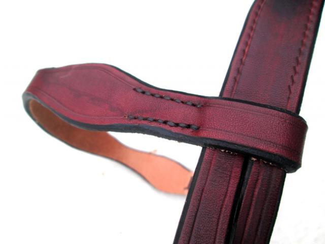

Très joli, j'adore cette teinture moi aussi.
J'y connais rien en matos équin mais n'est-ce pas gênant que la pièce (qui va sous la mâchoire du cheval) soit rectangulaire? J'aurais bisoté d'avantage les enchappes aussi, pour éviter les blessures.
Bizarre que ton cuir ait fendu au niveau des trous pour les boucles. Le cuir a du sécher à cause de la teinture. En général on perce avant la teinture, c'est plus joli quand le trou est de la même couleur.
Tu l'as huilé?
Au passage, quelqu'un peux m'expliquer ce que c'est exactement un side pull? Pour moi c'est un licol avec des reines (on se moque pas !) et je comprends pas l’intérêt de la deuxième sangle qui passe sous la mâchoire  Probablement pour éviter un basculement vers l'avant mais pourquoi ne pas la faire perpendiculaire comme sur un licol?

MessagePosté le: 11/05/2015, 12:25    Sujet du message: Side Pull.... bridon n°2 Répondre en citant
tres jolies.
Je trouve juste qu'il est trop long.
La ou il est placer il est pils sur la respiration de ta belle louloutte et sa peut être très dangereux.
un side ce place comme une muserolle francaise a 2 doigts en desous des apofise zigomatique (si sa s'ecrit comme sa)
dommage qu'il y ai pas de passent fixe aussi car avec que un passant mobils sa va bouger comme meme ou si tu sait pas les faire tu aurai du metre 2 passants mobils, un en haut et un en bas.
pour le reste j'adore la teinture et les forme de ta muserolle et de ton frontal qui donne beaucoup de cacher a la pièces.
pour renseigner mord: un side est un bridon (ou filet comme on veut) sans mors donc on ce sert de la muserolle qui ne doit ni tournée ni tomber pour ce diriger et comme frein. Ils faut des chevaux dresser avec sa pour pouvoir monter.

MessagePosté le: 11/05/2015, 13:15    Sujet du message: Side Pull.... bridon n°2 Répondre en citant
Oui je confirme Opalie, trop long encore, c'était le premier essayage et j'étais pressé de faire des photos. J'ai bien regardé et je dois refaire des trous, c'était prévu.

MessagePosté le: 11/05/2015, 16:19    Sujet du message: Side Pull.... bridon n°2 Répondre en citant
bonjour,
la sous-gorge est peux être un peu longue aussi !
autrement toujours sympa de se faire sont matos... Okay
+ 1 pour la couleur.

MessagePosté le: 20/05/2015, 21:09    Sujet du message: Side Pull.... bridon n°2 Répondre en citant
j'aime bien la teinte (une teinte que j'utilise souvent elle rend bien je trouve ! j'aime bien certains element de coupe  aussi !, mais par contre je doit t'avouer que  ta sous barbe risque d'etre blessante  les angle pointues comme ça  blesse ..   tente de doubler ta jument  y gagnera du  confort,  tu as oublié de rajouter deux passant de chaque cotés de tes retours de lanieres  de muserolles Wink ,   Je sais pas si ce side va pas risquer de "tourner"  à l'utilisation ,  j'aurais tendance à rajouter une laniere pr equilibrer la tout Wink Ou j'aurai tendance à mettre une sous auge/ss ganache , qui aurait pu etre mieux qu'une s.Gorge .
Comme Opaline le reglage, c'est surtout par rapport à l'os nasal qui se promene par la .. une nana adepte du sans mors avait fait ce super montage tres parlant au sujet du reglages des muserollles et autres ennasures  Wink !

MessagePosté le: 21/05/2015, 06:31    Sujet du message: Side Pull.... bridon n°2 Répondre en citant
Olakwala, je dois faire des retouches, améliorations, modifications. J'étais trop impatiente, hihi. Je note tes remarques. Mais je pensais le faire aussi, donc c'est confirmé.
J'avais garder cette image là justement pour bien voir où placer la muserolle. Donc je sais que je doit la placer plus haut, mais merci.
Y a encore du travail, c'est ça quand on est trop pressé, mais bon j'ai eu beaucoup d'avis.
Merci en tout cas.

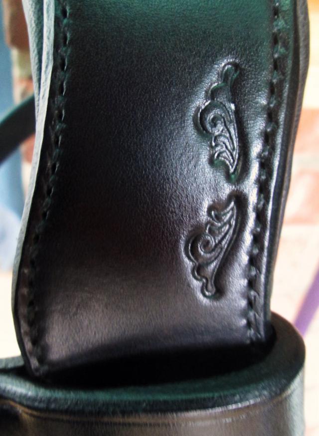

MessagePosté le: 29/09/2015, 15:12    Sujet du message: Side Pull.... bridon n°2 Répondre en citant

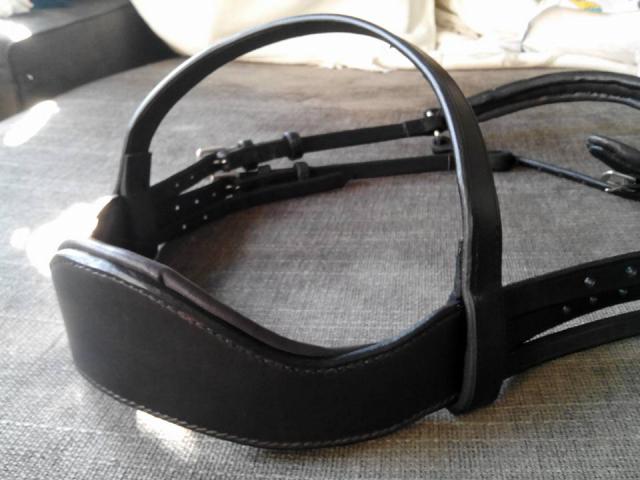

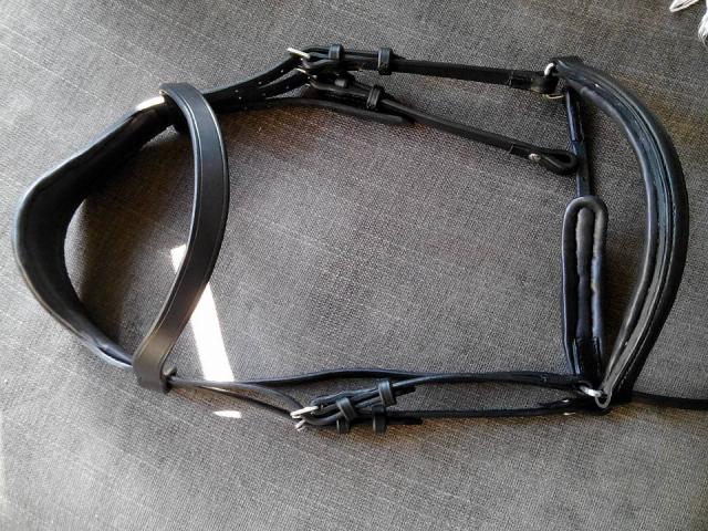

Voilà le dernier bridon que j'ai réalisé,
Toujours le même cuir, dosset 5 mm, teint noir. Dimensions sur mesures.
Le souvenir est le parfum de l'âme.
olakwala
Inscrit le: 10 Fév 2012
Messages: 1 039
MessagePosté le: 29/09/2015, 16:29    Sujet du message: Side Pull.... bridon n°2 Répondre en citant
 salut  tu aurais une photo du bridon entier ?
*~Ludy~*
Morphée
Inscrit le: 17 Avr 2014
Messages: 217
Localisation: Baudour
MessagePosté le: 29/09/2015, 18:50    Sujet du message: Side Pull.... bridon n°2 Répondre en citant
Ah mince je pensais en avoir mis une...
olakwala
Messages: 1 039
MessagePosté le: 30/09/2015, 09:43    Sujet du message: Side Pull.... bridon n°2 Répondre en citant

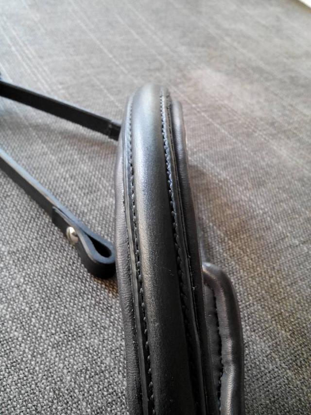

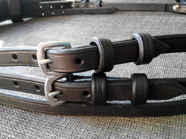

Si je peux me permettre  , de te dire ce qui va pas?
Les vis chicago  à la place des portes mors, sur le cas de briderie classique , je trouve  que   ca va vraiment pas ensemble . il te manquait des boucles ?
Tu devrais tailler les bout en ogive ça eviterait par la suite qu'ils rebiquent .
Dommage pour la pliure de la peausserie en doublure sur   la tetiere  anatomique .
Tu as cousu le matelassé de sous barbe (type pull back ) ? pourquoi ? idealement il faut qu'il soit reglable donc mobile,  pour venir le caller au centre . Egalement  mettre ta doublure bien par dessus pour ne  pas avoir un petit "bout" de laniere déposé sur ta peausserie , qui altère empeche le contact  à cet endroit de la doublure  .
Tes passants ne sont pas formés , mais il sont trop  epais se qui doit empecher de les mettre en forme , il aurait fallut  les refendre/parer  ,  + fin .
Tu as utilisé des anneaux  speciaux de muserolle ou des classiques ? (difficile à voir, de tout maniere   en faite utiliser des anneaux speciale  de muserolle   ne change pas specialement grand chose si ce n'est la tenu du filet en general,  qui permettront  de garder la muserolle bien perpendiculaire aux montants)
En tout cas tu n'as pas choisis des + simples  pour le dessus de la muserolle  et tu t'en sors pas mal !
Desolé pour tout ces soulevements de "points  negatif"  qui ne doivent pas etre prit  d'une mauvaise demarche .. bien au contraire ... Okay Okay
*~Ludy~*
Morphée
Messages: 217
MessagePosté le: 01/10/2015, 07:30    Sujet du message: Side Pull.... bridon n°2 Répondre en citant
OK, merci pour tes remarques. Alors pour te répondre... dans l'ordre :
Les portes mors, j'avais commencé des classiques. J'ai jamais galéré comme ça, de plus je n'ai jamais su faire le premier correctement, j'ai du le démonter 2 fois. J'avoue que je n'avais plus la patience pour ces portes mors, et qu'il m'a fallut trouvé une solution alternative.
Les passants font 2-3mm max, là j'avoue une lacune, parce que je ne l'ai jamais fait ou appris (former).

J'ai eu pas mal de difficultés au cours de cette fabrication. C'est loin d'être parfait, mais je suis quand même satisfaite, je vois mon travail évoluer.

salut , je n'en rajouterai pas !! d'autant que moi je les répare plus que les fabrique !! donc ils sont toujours tout fait   mais bien souvent dans des cuir bien moins joli que le tiens , je remarque que tu as des soucis pour coudre les matelassures , c'est jamais facile quand on doit traverser de la
mousse ou feutrine  et faire une belle couture bien droite !!! et c'est pire avec trois épaisseur d'élastique !!!
pour former les passants je crois qu'il y a un post la dessus !!
les prochain seront de mieux en mieux !!! et celui là est déjà bien !!
