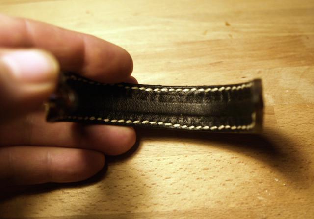

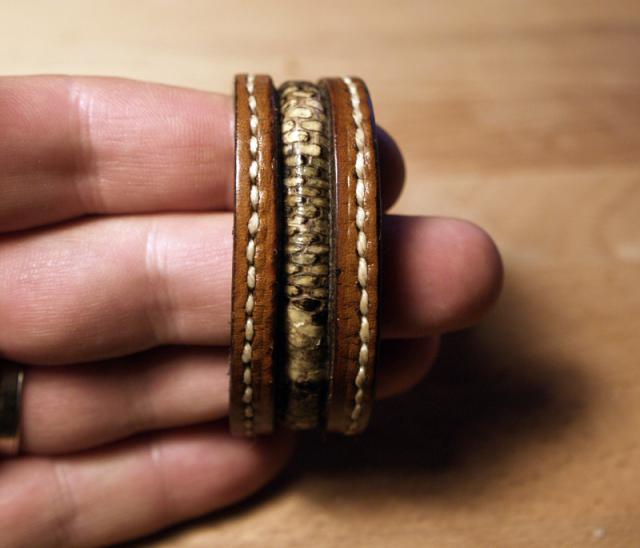

Petit bracelet en cuir 3mm végétal, insert en python et doublé en agneau plongé.

3 heures environs!...Cela m'a servis de modèle pour réalisé prochainement une ceinture. A suivre bientôt!...

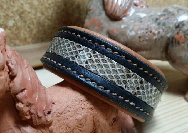

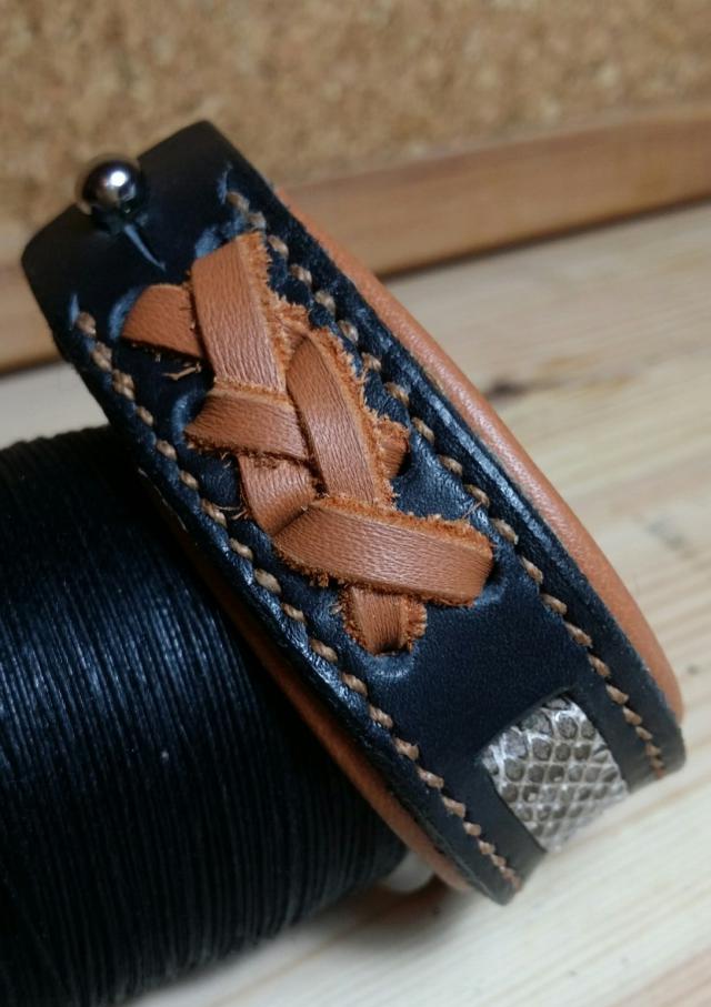

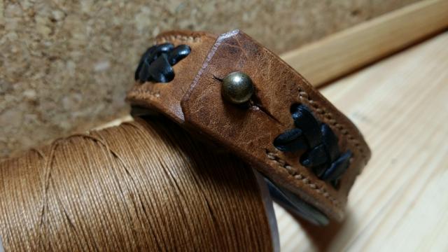

Je reviens sur ce post puisque ton bracelet m'a servi "d'exercice" pour me mettre à l'incrustation de serpent, je montre donc ce que ça donne sur la base de ton modèle :
Dans les deux cas, le cuir est une bande de collet, épaisseur 3.5, largeur 20mm, et doublé peau (dépassant de 2.5mm de chaque côté), agneau plongé pour le premier (1mm), veau pour le deuxième (3mm refendu au couteau à 1.5mm)
Pour le fun j'ai mis un poil de laçage sur les côtés, et fermé par un bouton de col.
J'ai hésité à couper les barbiches de la peausserie cognac pour le deuxième, mais l'amie a qui il est destiné à voulu que je laisse tel quel.
Par contre, à l'arrière, je n'ai pas comme toi de creux entre ma pièce de cuir principale et mon insert de serpent je suppose donc que notre technique de fabrication est différente...
Comment as tu procédé?
Pour ma part, j'ai simplement recouvert la pièce découpée dans le cuir de mue de serpent, la finesse de la peau me permettant de ré-insérer la pièce sans (presque) aucune retouche.
En tout cas merci beaucoup pour le partage de ton bracelet!!!

Dendro, oui la mue, c'est fiiiiiiiiiiiiiiiiiiiiiin! Mais faut voir le bon côté, pour la mise en place, c'est génial, aucune sur-épaisseur ou presque et adaptabilité ++++
Je l'ai vernie avec un vernis acrylique souple pour protéger, j'étais pas rassurée, mais après test sur un morceau brut, bien plus résistant que je ne le pensais!

Pour te répondre à ma façon de procéder, j'ai découper ma parti central que j'ai ensuite biseauté pour donner un aspect arrondi à la peau de serpent pour rappeler la forme de celui ci...

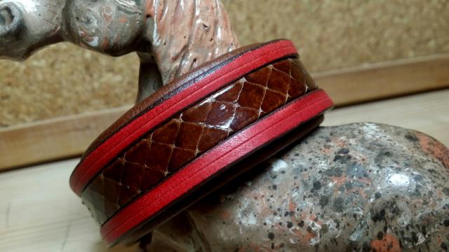

Je m'y essaie de nouveau ce matin avec une bande plus large, et de la "vraie" peau (pas de la mue)
Oui l'effet biseau pour l'arrondi je m'en suis doutée.
Je pense que moi je n'ai pas d'épaisseur dessous parce que la mue est très fine et la peausserie doublée doit absorber le micro décalage d’épaisseur...

Du coup j'ai renoncé à faire la maline avec des découpes "aléatoires" quand j'ai commencé à travailler la peau de python! Donc de nouveau sur ton modèle Barbenfouilly, sans les laçages, collet naturel teinté main rouge, peausserie havane et coutures encastrées.
L'épaisseur est clairement plus difficile à gérer!!!

Après questionnage intensif d'amateur et vendeur de peaux de reptiles, en effet, erreur de vocabulaire ^^
Ce qu'il appelle "mue" est la peau brute, non vernie, non teintée, non protégée et souvent en bout de serpent ou sur des plus petits.
La peau plus épaisse que j'ai est teintée, vernie et du coup avec ces traitements elle est plus épaisse et plus rigide. Elle est aussi prise dans les parties plus larges et plus épaisses du serpent.

ah oui ils sont top, craquants, mon préféré c'est celui avec les lacets, même le côté pelucheux du lacet ça fait ouvragé

Alors pour les coutures encastrées, "facile".
On trace comme d'habitude la ligne de couture. Ensuite, au couteau, on entaille le cuir sur -à peu près- 1/3 de l'épaisseur du cuir, juste assez pour que le fil rentre dans ce rail en fait. Personnellement je passe un coin de tournevis plat pour ouvrir un peu cette gorge. Ensuite, il ne reste qu'à bien piquer dans la gorge.
Pour finir, on rabat consciencieusement le cuir qu'on a ouvert et on passe à la lissette pour bien refermer! Et c'est fait!
