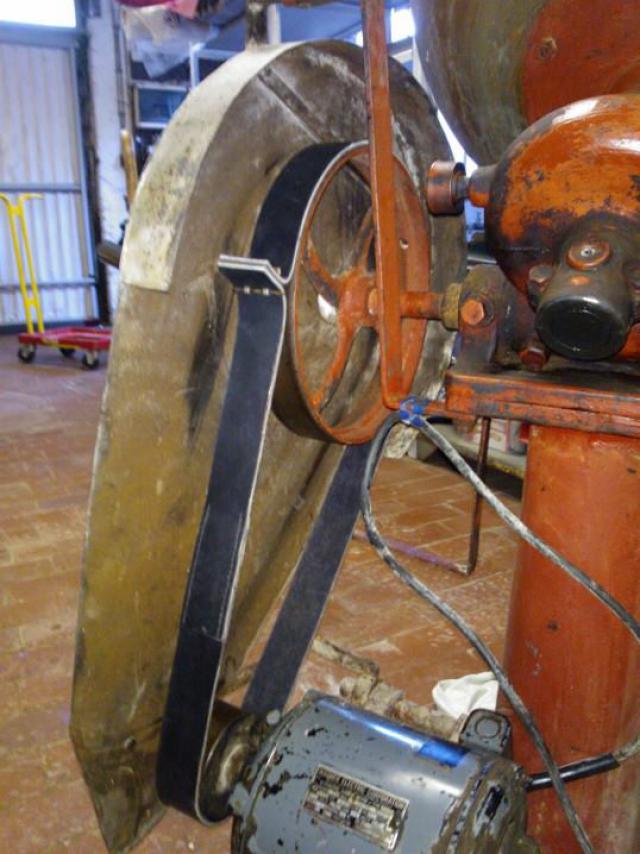

Voilà j'ai du refaire une courroie cuir pour une machine (enrobeuse pour bonbecs Wink )
J'ai utilisé, un cuir pré étiré, tannage chrome et 5mm.
J'ai du assembler 2 longueurs par une couture, j'ai protégé le fil d'une usure probable en utilisant la gouge (je crois que c'est bien son nom). L’agrafe qui était à l'origine sur l'ancienne courroie à retrouvé une seconde vie sur la nouvelle.
