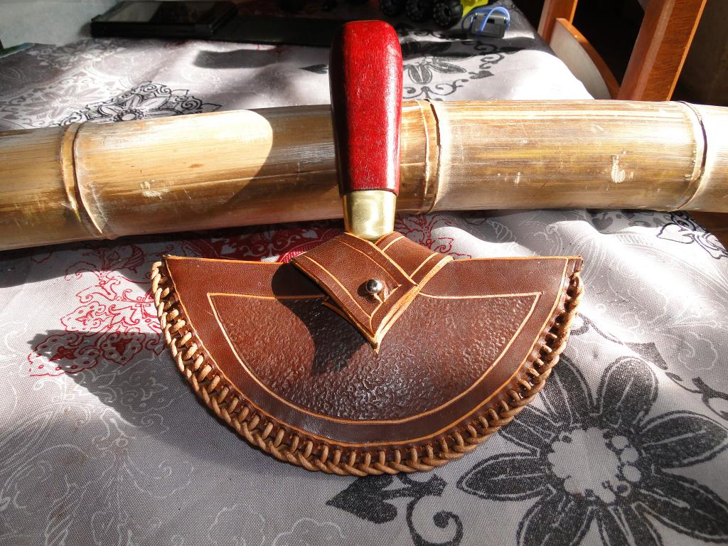

coucou tout le monde
ayant enfin reçu mon premier couteau demi lune  , il a bien fallu que je lui fasse un étui car pas du tout envie d'émousser la lame!
J'avais des chutes de cuir CWD (une vrai M***e à parer d'ailleurs!) déjà teinté, des boutons de col à essayer (une 1ère), un matoir background tout neuf et du lacet rond cuir naturel acheté pas cher du tout sur ebay à tester....

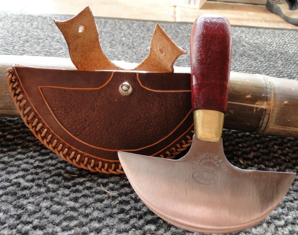

j'ai voulu faire l'étui un peu plus large que le couteau pour éviter que la lame ne vienne à force couper le lacet, erreur!!!! il est bien trop large! lol! la prochaine fois je mettrais des martyrs... du coup j'ai du fixer la patte de maintien à l'aide d'un rivet sinon le couteau bougeait beaucoup trop à l'intérieur
seconde erreur, sur une de mes chutes, il manquait un petit bout de cuir pour avoir la dimension parfaite; je me suis dit que ce n'était pas grave, que je mettrais cette face au verso et qu'avec la fin du laçage je pourrais dissimuler le trou mais ce  à quoi je n'avais pas pensé c'est que cela a crée un léger décalage lors du laçage et on le voit bien, on a l'impression que les deux faces ne sont pas de mêmes dimensions GRRRRRRRRRRRRRRRRRRRRRR
encore des progrès à faire sur la qualité du rainurage quand on utilise la rainette sans guide (perso j'adore cet effet décoratif) et bêtement j'ai commencé par la face visible du coup c'est le verso qui est le mieux réussi hihi
très bonne surprise avec le matoir background qui est très facile à utiliser; en effet, on peut repasser sur une frappe cela ne fait rien de disgracieux
par contre sur le cuir CWD, moins de profondeur qu'en tannage naturel

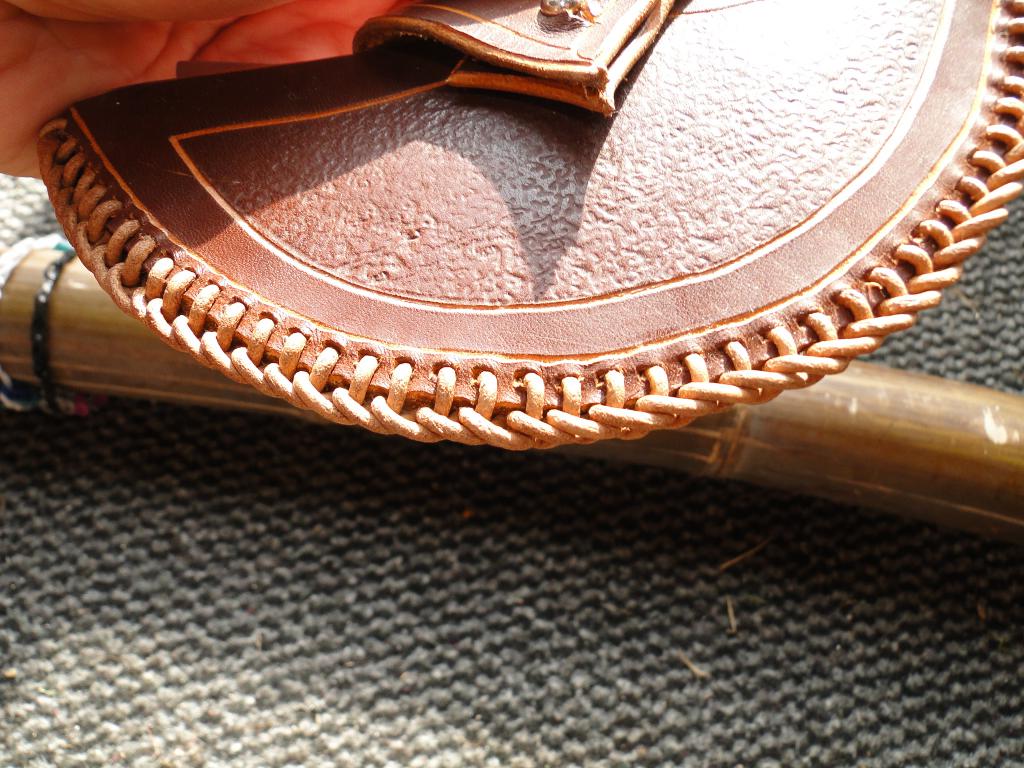

suis très contente du laçage, ça rend bien je trouve; par contre trous faits un peu trop près du bord, j'ai cassé le dernier trou lors de la tension finale....et puis il faut que je trouve aussi comment améliorer les débuts et fin de laçage car là ça fait un peu posé sur les tranches! j'aime pas!
trous faits à la griffe à frapper, chacun étant ensuite agrandi avec l'alène à brédir
soucis avec mes aiguilles spéciales laçage et grosse boulette de ma part.... J'en ai acheté deux , une petite et une très grosse que je n'utiliserai jamais je pense.... ce sont les ronds avec un pas de vis à l'intérieur pour entraîner la pointe du lacet et le tenir.
J'ai pu insérer mon lacet (du 2mm) en affinant la pointe mais comme je me suis entraîné à plusieurs reprise avant de me lancer sur l'étui, j'ai fragilisé le cuir qui a cassé dans l'aiguille , impossible de le récupérer!!! GRRRRRRRRRRRRRRRRRR donc aiguille inutilisable
j'envisage d'acheter celles dans lesquelles on coince le lacet mais je ne sais pas si ça fonctionne pour le rond....à voir
suis aussi très contente de mes tranches, merci filou pour le burnisher à mettre sur ma perceuse
pour les tranches : après découpe et assemblage, je remets un coup de coupe aux endroits qui en ont besoin, soit pour égaliser soit pour faire disparaitre les fils de la partie chair puis humidification au doigt puis ponçage papier de polissage carroserie
passage gomme tragacanth ( euh orthographe?) puis burnisher
puis pain de cire d'abeille re burnisher
pour ce qui est du bouton de col, j'envisage d'acheter l'emporte pièce spécifique pour faire le trou et le petit retour "entaille" qui va bien; car j'ai fait l'entaille au couteau demi lune mais j'ai fait un simple trait; il faudrait faire un "V" très fin (trop dur à réaliser avec cutter ou demi lune) pour éviter que la fleur du cuir ne s'abime et se retourne quand on enclenche la patte de cuir sur le bouton de col. Je ne sais pas si vous me suivez là!
allez, place maintenant au résultat

MessagePosté le: 19/08/2014, 12:14    Sujet du message: laçage sur étui pour mon couteau à pied (pié) Répondre en citant
superbe et sympa ton etui à demi lune il rend vraiment bien .. Enfin moi j'aime bien Okay

MessagePosté le: 19/08/2014, 12:53    Sujet du message: laçage sur étui pour mon couteau à pied (pié) Répondre en citant
Ton étui est pas si mal. Au moins il est fonctionnel. Wink
En revanche comme tu n'as pas mis de martyr, j'espère que la lame du couteau n'abimera pas le laçage trop vite. Tu nous diras.
Ne jette pas ton aiguille! Tu chauffes le bout avec un petit chalumeau, type fer à souder à gaz, le cuir bloqué va ressortir en quelques secondes. Tu titilles avec une épingle, et tu tapotes pour faire sortir le reste des cendres  Okay (j'ai fait ça il y a deux jours avec les miennes).
Ce single loop "posé sur la tranche" ne rend pas si mal je trouve. Cet effet est certainement dû au lacet rond. Si tu veux plus couvrir la tranche, essais avec du lacet plat.
En ce qui concerne les aiguilles de laçage, moi je préfère de loin les rondes. Les plates se courbent et les crochets s'abîment rapidement.
J'ai mis de côté également ma griffe droite pour la préférer à un emporte pièce rond tout bête. Si on choisi bien sa taille, le trou ne se voit pas du tout, et j'ai l'impression de moins forcer pour faire entrer la lanière.
Bonne continuation Lahulotte !

MessagePosté le: 19/08/2014, 13:06    Sujet du message: laçage sur étui pour mon couteau à pied (pié) Répondre en citant
coucou aurelcirk merci pour ton message
étant donné la taille de l'étui, la lame ne touche pas le lacet lol! mais on verra oui
super l'astuce pour "vider" mon aiguille! tu penses que sur le gaz de ma gazinière cela peut fonctionner? car pas d'autres choses sous la main...et ça ne déforme pas l'aiguille?
par contre, ce n'est pas un single loop mais un double (double cordovan)
pas eu besoin de couvrir plus la tranche pour ce projet ci
sinon quand j'ai besoin de cacher les tranches, j'aime bien le mexicain
pour le lacet plat, pas encore réussi à m'en faire des beaux moi même lol mais ça viendra enfin j'espère
merci pour les conseils pour les aiguilles à lacer; cela me fait réfléchier; en quelles tailles as tu les tiennes et pour quelle épaisseur de lacets? ronds ou plats?
en fait pour ce qui est de percer, ben je préfère percer que trouer, je n'ai pas envie de retirer de matière pour que le cuir se referme ensuite sur le lacet et je pense qu'au niveau "temps" ça se vaut; certes je dois écarter chacun de mes trous mais j'en fais trois par trois et encore j'ai été obligé d'agrandir les trous car j'ai lacé sans aiguille passe fil
merci pour tout
ps) pas de soucis pour avoir renommé mon post, tu as bien fait

MessagePosté le: 19/08/2014, 14:07    Sujet du message: laçage sur étui pour mon couteau à pied (pié) Répondre en citant
Alors la gazinière n'a pas été très concluante pour moi :/
Peut être en mettant l'aiguille uniquement dans la flamme bleue, afin de ne pas noircir ou déformer l'aiguille. Le soudeur a gaz chauffe beaucoup plus (5 à 600°).
Fais un test et dis moi ci cela a fonctionné.
Oups, pardon pour le single loop, je n'ai pas encore l’œil assez affuté Laughing
Mes lacets sont plats, 3 mm de large sur 1 mm d'épaisseur max.
J'ai pris ces aiguilles, donc en regular: http://www.tandyleatherfactory.com/en-usd/home/1193-01.aspx

MessagePosté le: 19/08/2014, 16:47    Sujet du message: laçage sur étui pour mon couteau à pied (pié) Répondre en citant
Moi je le trouve très bien et les défauts que tu as constaté, tu les éviteras le prochain coup.
Pour ton bout coincé dans l'aiguille, j'aurais dit comme Aurel, en le brûlant (en douceur par petits coups...)
Et au contraire de ce que j'ai dit à Aurel, pourquoi des trous "en fente"? Des ronds pour du lacet rond, des fentes pour du lacet plat... Enfin, à mon avis...

MessagePosté le: 19/08/2014, 16:53    Sujet du message: laçage sur étui pour mon couteau à pied (pié) Répondre en citant
merci luc c'est très gentil!
pour ce qui est des trous, j'ai expliqué pourquoi je ne voulais pas emporte piècer mais peut être que j'ai tord! à tenter
Messages: 5 239
MessagePosté le: 19/08/2014, 16:56    Sujet du message: laçage sur étui pour mon couteau à pied (pié) Répondre en citant
Concernant ton bouton cartouchière je pense que si les bords de la fentte rebiquent c'esque tu as trop d'épaisseur. Essaie sur de la chute de parer légèrement...
Messages: 2 396
MessagePosté le: 19/08/2014, 17:00    Sujet du message: laçage sur étui pour mon couteau à pied (pié) Répondre en citant
j'ai paré pourtant mais sur ce cuir (on dirait du contreplaqué de cuir!) hyper du de parer! j'ai plus râpé que paré!
hé oui je te rejoins, trop d'épaisseur

MessagePosté le: 19/08/2014, 18:51    Sujet du message: laçage sur étui pour mon couteau à pied (pié) Répondre en citant
d'ou l'avantage des abat carre vendu avec plusieurs 'tête" au nombre de 5 je crois car il y en a pour comment dire ""creuser"" ou dé épaissir autour d'un trou ça fait un peu comme si tu tarauder j'ai vu ça pour incruster des pièces  dans du cuir pour éviter la sur épaisseur
j'ai pas l'impression d'être clair you are comprended ????
Messages: 2 396
MessagePosté le: 19/08/2014, 19:04    Sujet du message: laçage sur étui pour mon couteau à pied (pié) Répondre en citant
si si comprendu mais pas besoin car autour du trou des rivets, oeillets, pression, etc, je pare avec mon super couteau à bois affûté! hihi
pas pensé à le faire pour les pattes de fermeture
je vais remédier à cela tiens! mais je pense que je vais avoir du mal car ce cuir est vraiment tenace

MessagePosté le: 19/08/2014, 19:19    Sujet du message: laçage sur étui pour mon couteau à pied (pié) Répondre en citant
J'ai voulu essayé de faire un single loop (ou double, ou triple) avec des lacets rond, mais je n'ai jamais fait par doute. Tu l'as fait à ma place, et ça confirme mes doutes  . Je n'aime pas. Après chacun voit ....
Bref, pour moi, que ce soit, single, double ou triple loop, le meilleurs rendu, c'est avec du lacet plat.
Après, il faut savoir lequel (tressage) on fait, suivant l'épaisseur de cuir à "recouvrir". Tu ne va pas faire un single loop sur 6 mm d'épaisseur de cuir.
@ Aurèl :
Tu utilise des perma-lock needle pour des lacets plat ??? comment ça tiens dedans ??
J'utilise ça : http://www.decocuir.com/PBSCProduct.asp?ItmID=9208486
Il suffit de désépaissir le bout, et de faire un pointe, puis pincer avec une pince, sans écraser les petits picots de l'aiguille ....
De plus, j'ai exprès tordu un peu quelques passe lacet (que tu ne peut pas faire avec les rond) pour les tressages du type basket, ou faut faire des passes dessus/dessous, pour bien passer sous le lacet.

Ha j'ai oublié, pour le trou du bouton de col ...
Ce que je fait, un gros trou (pour le bouton) puis dans l'alignement un petit trou (avec mon plus petit emporte-pièce, 1mm ou moins je ne sais plus) et tu fend entre les deux  Okay Okay

MessagePosté le: 19/08/2014, 19:25    Sujet du message: laçage sur étui pour mon couteau à pied (pié) Répondre en citant
merci pour le lien metal, je vais essayer un de ces 4 ces passe lacets
pour faire rentrer du plat dans des aiguilles rondes, suffit de tailler la pointe
et pour ton appréciation, elle a le mérite d'être toujours aussi cash lol

MessagePosté le: 19/08/2014, 19:32    Sujet du message: laçage sur étui pour mon couteau à pied (pié) Répondre en citant
OUi, je me doute que tu taille la pointe mais bon ... c'est fait pour du lacet rond, pas du plat  Very Happy .
Je pense qu'a force de tirer dessus, ça lache plus facilement qu'avec du rond.

MessagePosté le: 19/08/2014, 23:20    Sujet du message: laçage sur étui pour mon couteau à pied (pié) Répondre en citant
Je ne mettrais pas du lacet rond dans une aiguille plate, mais l'inverse se fait très bien. Ce n'est peut être pas ce qu'il faudrait faire mais pour moi ça marche Okay

MessagePosté le: 21/08/2014, 16:43    Sujet du message: laçage sur étui pour mon couteau à pied (pié) Répondre en citant
Chacun sa technique  Very Happy
Mais tu peut utiliser ce passe lacet rond, que si tu fait des trous à l'emporte pièce. Pour mes laçages avec lacet plat, je fait des fentes dans le cuir, pas de trou emporte pièce.
Messages: 2 396
MessagePosté le: 21/08/2014, 16:44    Sujet du message: laçage sur étui pour mon couteau à pied (pié) Répondre en citant
trous faits à la griffe, donc fentes, agrandis juste pour la passage avec l'alène à brédir puis ils se referment autour du lacet

MessagePosté le: 21/08/2014, 16:50    Sujet du message: laçage sur étui pour mon couteau à pied (pié) Répondre en citant
OK je fait pareil alors. Mais comme je l'ai dit plus haut, je vois un avantage du pase lacet plat, c'est de pouvoir le "former", le tordre un peu, comme une alêne courbée.
