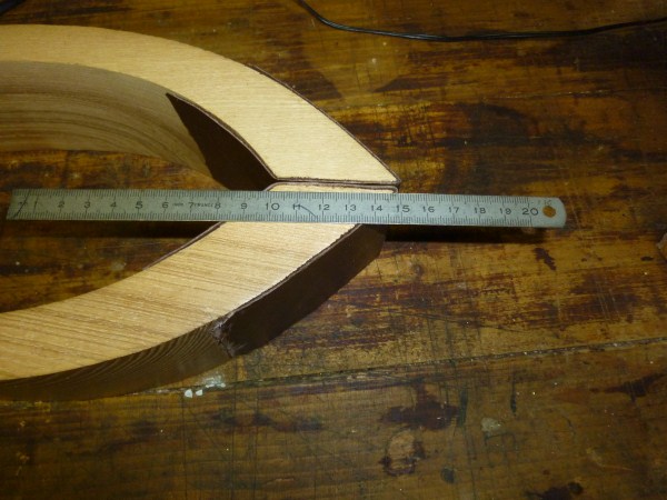

J'ai essayé de faire un schéma (très schématique !) :
Le premier schéma à gauche représente la pince vue de côté et fermée. Les mâchoires se touchent sur l'ensemble de leur surface.
Sur le second schéma, on écarte un peu les mâchoires. Résultat, les points "hauts" des mâchoires sont séparés par plus de distance que les points "bas" (autrement dit, la distance H est plus grande que la distance B). Le troisième schéma est une tentative de zoom de la chose.
Pour schématiser les choses en ASCII on aurait :
- position fermée, les mâchoires sont ainsi : ||
- position ouverte, les mâchoires sont ainsi : \ /
En fait, plus les mâchoires sont grandes (sur mon schéma, distance entre B et H en gros) et plus le phénomène s'intensifie. Je n'avais pas pensé à cela au moment de la création de ma pince, ce qui fait que j'ai pris des mâchoires peut-être un peu larges. en l'occurrence, 5cm, comme on peut le voir sur la photo ci-jointe :
D'ailleurs, sur la photo on voit bien le problème de parallélisme évoqué : la mâchoire du bas est bien parallèle à la règle, tandis que la mâchoire du haut ne l'est pas. Si on devait pincer du cuir avec cette ouverture (bon, presque 2cm quand même) le bas du cuir serait fortement mordu tandis que le haut se baladerait...
Question : quelle est la taille de vos mâchoires ? Mes 5cm ne sont-ils pas un peu de trop ?

MessagePosté le: 02/01/2014, 19:35    Sujet du message: Parallélisme des mâchoires d'une pince à coudre Répondre en citant
Pour te rassurer  Wink :

Concernant ma pince, une antiquité, regarde bien le profil qui n'a rien à voir avec les autres, côté fixe plus épais et biseauté sur les deux faces, côté mobile plat venant s'appuyer dans le biseau de la partie fixe.
Un conseil que j'avais donné à Metaljoe, si j'ai bon souvenir. Il me semble préférable, pour la facilité de la couture, de casser plus le carré des sommets sur lequel le manche de ton alène va buter, à mon avis.

@luc.m : Oui je laisse tomber cette histoire d'angles pour l'instant, j'y reviendrai si ça me pose problème. Mais comme je le disais, si tout le monde utilise des mâchoires parallèles pince fermée, c'est que ça m'ira bien...
@Gepetto : Où puis-je voir ta pince ?
Par ailleurs, pour le carré de la pince, j'ai effectivement remarqué un problème à ma première tentative de couture (qui s'est arrêtée avant même d'avoir percé le moindre trou). La prochaine étape, c'est de casser ce plat trop important.
Messages: 2 232
MessagePosté le: 09/01/2014, 12:10    Sujet du message: Parallélisme des mâchoires d'une pince à coudre Répondre en citant
J'ai remis la photo qui n'a pas été prise en compte lors de mon intervention, ça arrive.
Hector
Inscrit le: 13 Déc 2013
Messages: 53
MessagePosté le: 09/01/2014, 13:30    Sujet du message: Parallélisme des mâchoires d'une pince à coudre Répondre en citant
Je vois bien le côté épais de la partie fixe (d'ailleurs, je crois que je ne vais pas casser le carré de la partie fixe de ma pince : à quoi ça servirait ?)
J'ai par contre du mal à comprendre et voir le "biseau sur les deux faces" du côté épais. Quelles "deux faces" ?
De ce que je crois comprendre de la photo :
- le côté mobile dispose d'une mâchoire bien plate.
- le côté fixe dispose d'une mâchoire légèrement incurvée, ce qui fait que lorsque la pince est fermée, le cuir est pincé plutôt sur les côtés qu'au centre (du fait de l'incurvation). Mais comme tu ne parles pas d'incurvation mais de biseau, je suppose que je n'arrive pas à décrypter correctement l'image.
Finalement, à quoi sert le biseau ?
Merci !
Messages: 2 232
MessagePosté le: 09/01/2014, 14:06    Sujet du message: Parallélisme des mâchoires d'une pince à coudre Répondre en citant
Tout à la pointe du bois, à droite sur la photo, le biseau interne sert à s'appuyer sur le bois fixe gauche et le biseau externe sert à amincir le bout pour faciliter la couture. Ici, on ne le voit pas bien car cette pince a tellement déjà servi que c'est plus arrondi que biseauté en apparence.
Désolé, je n'ai pas d'autre photo précise sous la main.
Hector
Messages: 53
MessagePosté le: 09/01/2014, 14:58    Sujet du message: Parallélisme des mâchoires d'une pince à coudre Répondre en citant
Je comprends mieux.
Puisqu'il y a biseau, lorsqu'on pince c'est la partie "non biseautée" de la mâchoire de droite qui serre effectivement le cuir. Cette partie est plus basse que sur une pince "classique" sans biseau. L'objectif du biseau est donc bien de décaler le pincement du cuir vers le bas ? Si c'est bien le cas, quel est l'objectif de ce décalage ?
Messages: 2 232
MessagePosté le: 09/01/2014, 15:47    Sujet du message: Parallélisme des mâchoires d'une pince à coudre Répondre en citant
Oui, le bout extrême de la pince ne serre pas le cuir sur environ 0,8 cm
 Je ne connais pas la raison du biseau externe mais peut-être , à l'origine, donnait-il un angle d'attaque pour l'alène. Maintenant, à l'usure , il est arrondi. Je ne la remets pas en état car c'est un objet qui a été marqué par son usage, c'est plus une pièce de collection qu'un outil.
