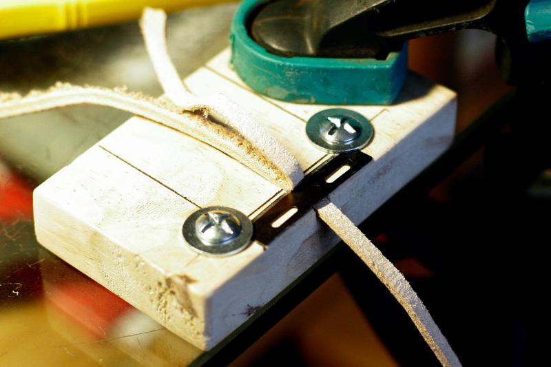

Pareil, pas de soucis avec le coupe lacet, j'obtiens rapidement et facilement des lacets de 2 ou 3 brassées. Je pars de cuir tanné végétal assez épais (2 ou 3mm) que j'affine ensuite si nécessaire.
J'ai amélioré ce bricolage en ajoutant une petite plaque métallique par dessus la lame, pour éviter qu'elle se soulève quand on tire le lacet. J'obtiens ainsi une épaisseur constante.

J'avais déjà vu ce genre d'outil à désépaissir sur le forum. C'est top joelloco Okay

vous démarrez bien en découpant un cercle à l'intérieur de votre chute ? Avec un cuir qui se tient bien je ne galère pas du tout

Oui pareil que Filcordo, j'utilise sans problème du cuir ferme jusqu'à 3mm et je n'y arrive pas avec du cuir souple quelque soit son épaisseur

faut réussir à "caler" le cuir avec son pouce, pour le cuir souple, et aller moins vite. Mais c'est franchement pas évident.
