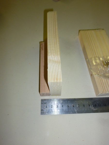

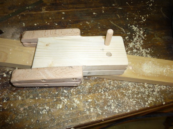

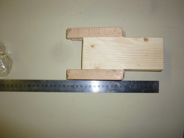

Quelques photos de la réalisation d'une pince pour coudre le cuir rond.
Les matériaux utilisés sont du hêtre et du sapin, de la colle un peu de cuir, des vis et une charnière.
C'est le complément indispensable de la pince à coudre pour faire du cousu rond.

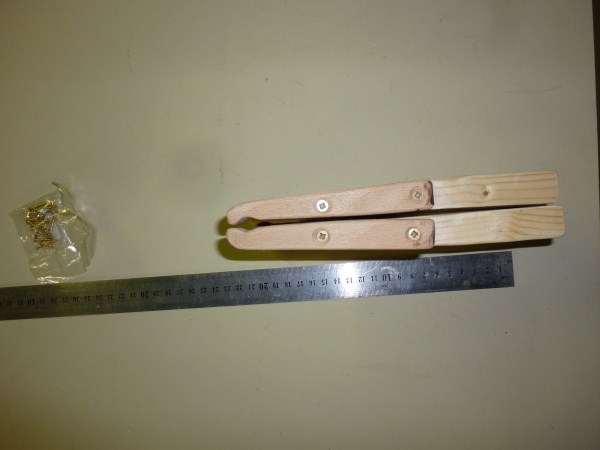

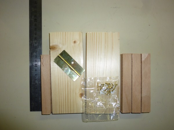

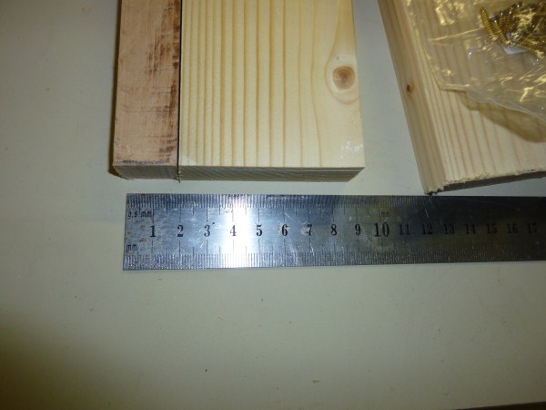

Les pièces débitées :

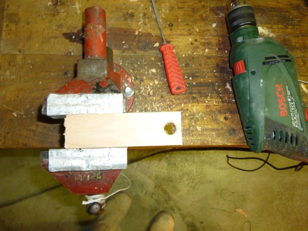

Les deux pièces en hêtre sont percées à  10mm maintenues ensemble :

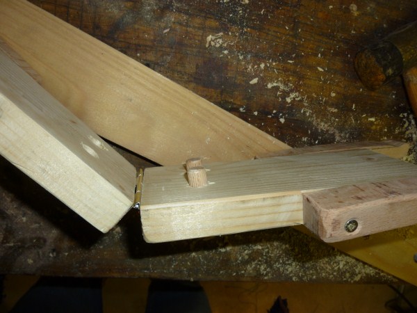

Ajustage des machoires en hêtre qui sont décallées de l'axe du support pour que les machoires se touchent :
Après le passage de la lime et du papier de verre, vue de profil :
Et de face :

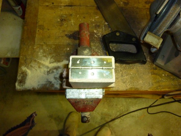

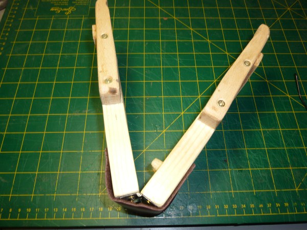

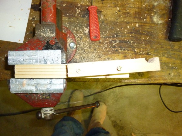

Pose de la charnière :

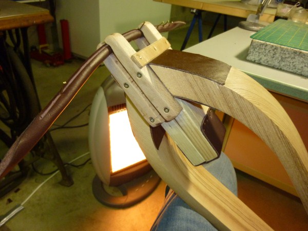

Pour éviter le vrillage de la pince pendant le travail, ajout de guides :
Le cuir en protection de la charnière n'est pas indispensable mais bon..

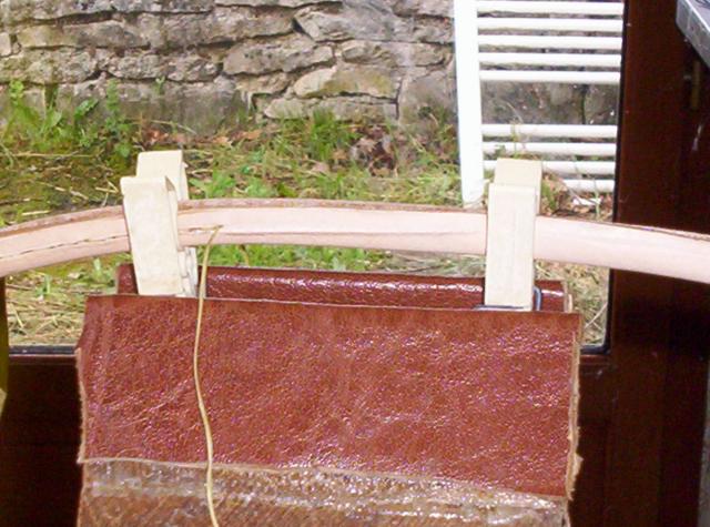

Fini Very Happy

Sympa ! Il manque peut être plusieurs gorges de diamètre différents, pour faire des lanières de diamètre différent.

Possible d'avoir toute les cotes pour realiser l'outils?
Vidock10
Inscrit le: 25 Déc 2011
Messages: 1 881
Localisation: Lille
MessagePosté le: 24/04/2013, 17:17    Sujet du message: Fabrication d'une pince pour coudre rond les bridons, licols.. Répondre en citant
Je n'ai plus le plan.
Regardes sur les photos, il y a une règle qui donne les mesures et le tapis gradué. Wink
S'il en manque une dis-moi laquelle je t'enverrais la cote.
