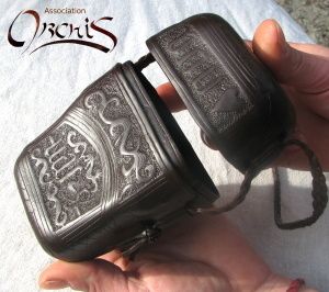

On a ici quelques beaux exemples de reconstitution des techniques de repoussage au XIVème et XVème siècle :
http://astelier-medieval-du-cuir.over-blog.com/categorie-10370860.html
Et non, pas de gravure au Swivel knife au moyen-age Very Happy

Interessant la technique, merci joelloco    Okay
Si je comprends bien, pas d'usage de colle; uniquement le colagène issu du cuir et de la gélatine.
T° maxi du mélange 37°c .

tout à fait, j'ai testé ça marche bien et c'est vraiment résistant. Cela demande juste un peu de patience le temps que le cuir sèche suffisamment pour être apte à la gravure.

C'est redoutable, le cuir devient vraiment résistant et dur tout en gardant  certaines propriétés (coloration, touché)
Je fais de temps à autre des objets moulé de la sorte technique ancienne et efficace.
Il existait aussi une autre technique plus ancienne pour durcir le cuir, la trempe dans la cire chaude mais le rendu n'a rien à voir, on pouvait du coup le mouler sur forme, et le cuir était imperméable à l'eau (déjà utilisé à l'époque romaine pour les plastrons), résistant au choc mais pas à la coupe pour les armures (en gros résistant aux flèches mais pas au tranchant d'une épée)
