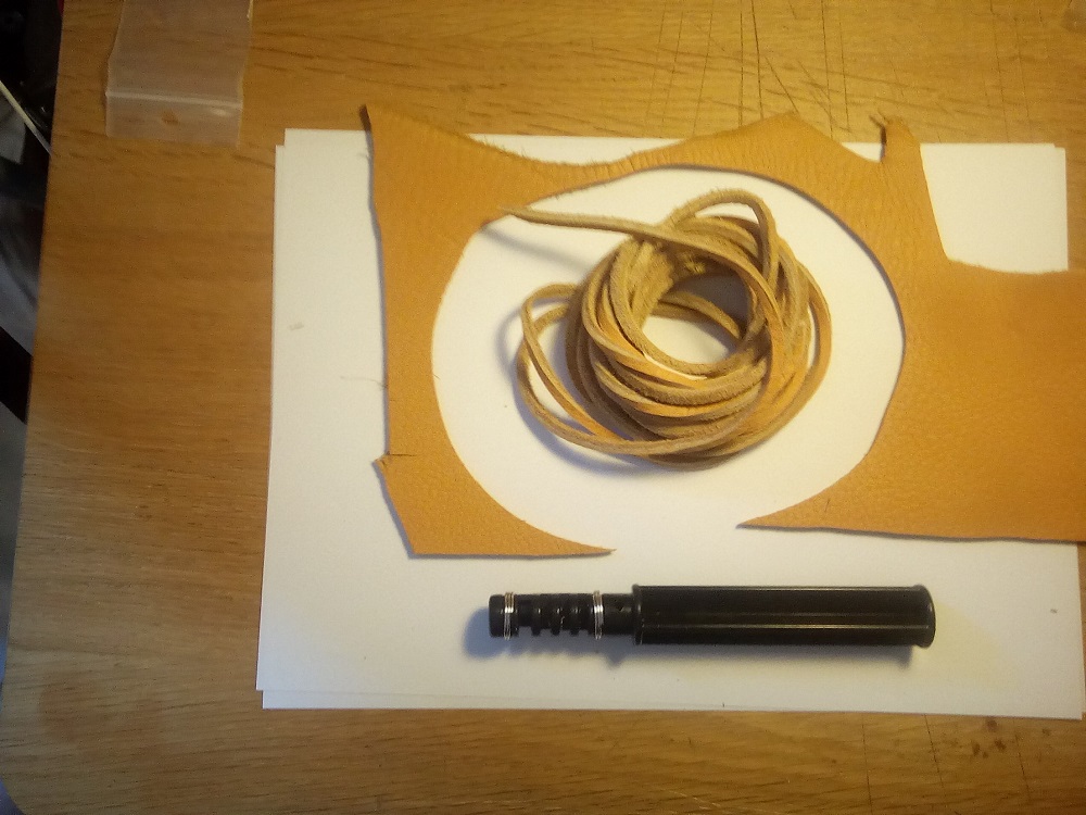

Bonjour à toutes et tous,
J'ai découvert ce petit objet. Il m'a permis de découper environ 50 cm de lacet dans un carré de cuir de 15 cm de côté.
Voila si cela peut aider certains
Je préfère être en retard dans ce monde plutôt que d'arriver en avance dans l'autre.
Messages: 7 439
MessagePosté le: 14/01/2016, 17:56    Sujet du message: fabriquer ses lacets VS les acheter?? Répondre en citant
effectivement cet outil ""le coupe lacet"" est l'un des outils qui permet de faire des lacets sans ""trop"" galérer , je dis trop parce que tout dépend du type de cuir utilisé et il faut impérativement une lame ""neuve"" ou en tout cas coupant comme telle !!!
après les outils de fabrication maison sont très performant aussi !! question de choix et de finance !!

MessagePosté le: 14/01/2016, 20:08    Sujet du message: fabriquer ses lacets VS les acheter?? Répondre en citant
Fabrication maison oui, mais il faut avoir le temps d'en fabriquer un
