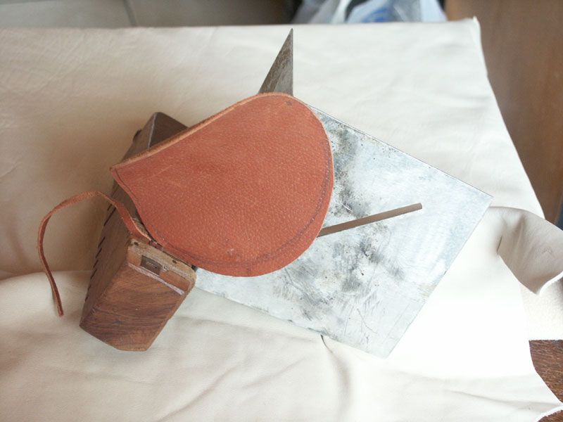

intéressant tout cela! puis je vous demander quel type de coupe lacet vous utilisez? en auriez vous une photo?
Messages: 2 221
MessagePosté le: 25/07/2012, 10:54    Sujet du message: fabriquer ses lacets VS les acheter?? Répondre en citant
Mon coupe lacets est un système unique, inventé par mon premier patron, il travaille selon le même principe que la lame fichée au bord de la table de travail, avec une petite cale butée qui établit la largeur du lacet. On coupe d'abord un cercle de cuir, on entaille un démarrage sur le pourtour et le lacet est coupé pendant que le cercle tourne sur  la table. Je vais voir si j'ai une photo de mon outil.
Messages: 2 221
MessagePosté le: 25/07/2012, 11:16    Sujet du message: fabriquer ses lacets VS les acheter?? Répondre en citant
C'est très rudimentaire, d'un côté on a une lame de scalpel pour couper les fins lacets et de l'autre une lame de ressort affûtée pour couper les lacets dans le collet ou cuir épais. La plaque doit être placée de l'autre côté pour couper les gros lacets.

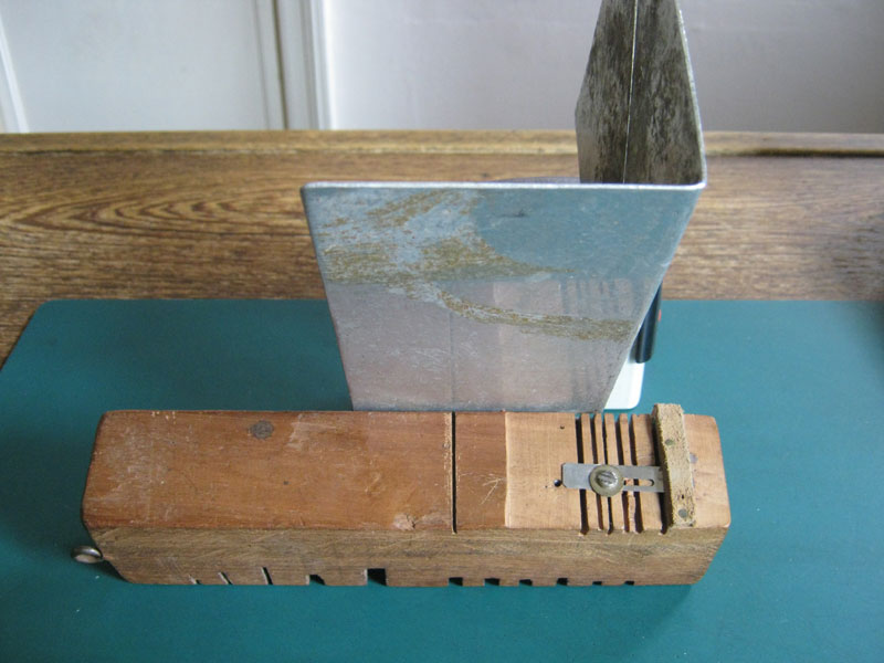

MessagePosté le: 25/07/2012, 11:49    Sujet du message: fabriquer ses lacets VS les acheter?? Répondre en citant
Des outils comme je les aime, simples et efficaces; merci geppetto Okay
On ne voit pas bien, la petite lame est maintenue par 2 lanières de cuir, c'est ça ?
Une autre question, l'outil est t'il prévu pour découper de l'intérieur vers l'extérieur ? ( le mien - du commerce  - est prévu pour découper de l'intérieur vers l'extérieur ).
Une photo sans la peau du côté de la petite lame serait possible ?
Bcp de questions j'en conviens mais d'avance merci
Messages: 2 221
MessagePosté le: 25/07/2012, 13:10    Sujet du message: fabriquer ses lacets VS les acheter?? Répondre en citant
Uniquement prévu pour couper par le pourtour et la petite lame est bloquée par deux bouts de cuir. Rudimentaire mon cher .....vodocqson
Je vais voir quand je peux photographier sans le cuir. J'avais déjà ces photos sur mon HD.

J'aimerais bien également voir des détails de cet outil, je pense avoir compris la table qui peut se règler en hauteur suivant l'épaisseur à couper, mais je cherche encore les lanières de cuir fixant la lame !
Et sur le 2eme photo, la pièce rapportée en bois plus clair logée dans une sorte de rainure, situé au-dessus du plan de coupe, elle sert à quoi ?

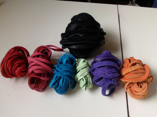

avec le coupe-lacet, M. Boudin m'a dit "si vous les voulez droits, une fois coupés, vous les mouillez et vous les suspendez
J'ai pas encore le super coup de main. J'ai pris du chèvre aussi chez Sofevac pour faire mes lacets. J'y arrive mieux quand il est + épais mais après, je le trouve trop épais... faudrait que j'ai une vraie table de travail pour installer une lame afin de les parer + fins.
Je vais faire un essai sur 2 bouts de chèvre trouvés dans les bacs de sofevac, qui sont très fins et très rigides, comme ceux qu'on utilise en reliure et qui sont contrecollés : on a donc les 2 faces du lacet côté fleur Wink
Concrètement, pour faire du laçage, avec plusieurs passages dans chaque trous, j'ai pris du lacet pro-lace chez stecckstore...
le cordon rond, de Gé, on en trouve à 12 euros les 25m chez stecksstore toujours, naturel, donc, on peut le teinter.

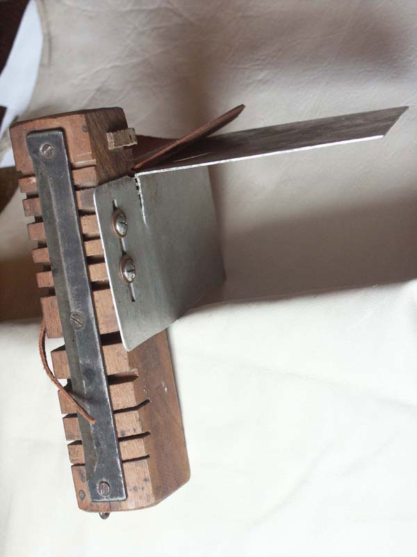

MessagePosté le: 26/07/2012, 15:00    Sujet du message: fabriquer ses lacets VS les acheter?? Répondre en citant
Une photo supplémentaire de la fixation de la lame pour les fins lacets. Pour Gé, il n'y a pas de pièce en bois, c'est le bout du lacet bloquant la lame qu'on voit au-dessus de la table de coupe.
 C'est rudimentaire, mais je m'en sers depuis plus de 30 ans.

c'est d'une simplicité finalement !
il y a un modèle dans le même genre dans le livre "leather braiding"

Et ba pour le lacet, les chûtes de chèvre 1mm chez sovefac coutant trois fois rien, j'ai ressorti mon coupe lacet et ça fonctionne très bien Wink avec ce type de cuir.
