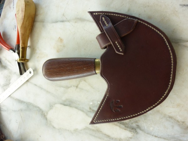

Une petite réalisation de ce WE pour partager .
C'est du collet végétal de 3mm. j'ai griffé à 10 mais c'est un peu petit pour mon fil.
Comme j'avais commencé, ben...j'ai terminé comme ça Very Happy

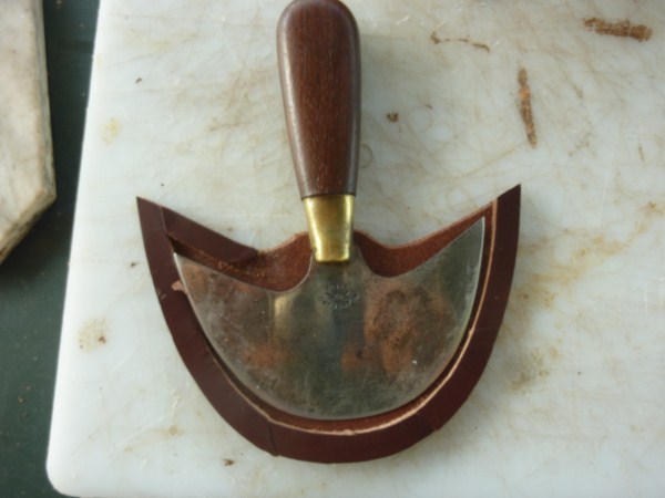

Le cuir martyr fait 10mm de large. J'ai fais le tout dans des chutes c'est pour ça qu'il est en plusieurs parties :

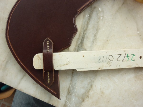

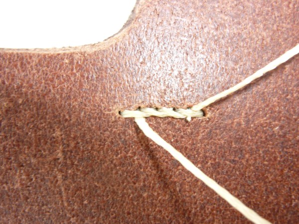

Le point du petit passant est fait "à l'anglaise" donc avec une seule aiguille :
Le côté face du passant :

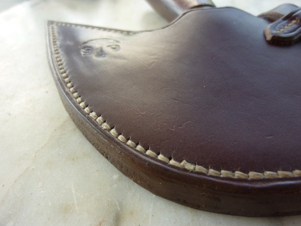

Les coutures sont encastrées. une vue fini

Le cuir martyr fait lui aussi 3mm de large, c'est le même que l'étui?
Joli résultat en tous cas!

paquita12 a écrit:
Le cuir martyr fait lui aussi 3mm de large, c'est le même que l'étui? Joli résultat en tous cas!
Oui, pareil, 3mm.
Au total 9mm en épaisseur.

bravo très sympa en effet !par contre j'ai une petite question peut.être un peu bète mais qu'est-ce que le martyr ? le fond de l'etui ?

Oui Jes, c'est une bande de cuir qui est faite pour protéger la couture de la lame.

Joli ton point " l'anglaise" j'avais ouï dire mais n'avais point vu. Je suppose que les trous sont réaliser à l'alène losange mais à 45° de la couture non?

En fait il n'y a que le petit rabat qui est cousu à "l'anglaise", le reste est cousu normalement à 2 aiguilles.
La couture à l'anglaise est faite pour des coutures qui ne sont pas très sollicitées et des cuirs peu larges ( boucle de sous gorge par exemple sur un bridon).
Le trou est fait normalement à 45° avec l'alène.

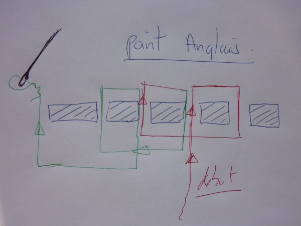

Je mettrais un schéma à l'occasion

Je m'étais amusée à en faire une sur mon collier de chasse.
Si Patrick B. dit la même chose dans son livre, je n'en ai pas vu l'utilité et n'ai pas compris pourquoi et ce qu'elle apporte de plus par rapport à une couture normale, si ce n'est qu'on n'a qu'une aiguille.

Merci Paquita mais en fait c'est moi qui dis la même chose que P BROUX..rendons à Cesars.. Very Happy
Bien que moins solide, la couture est quand même bien plus rapide à faire ( une seule aiguille à enfiler) et moins de risque d'abimer le cuir sur des petites largeurs - en se débrouillant bien il n'est pas nécessaire de repasser l'alène ronde en début et fin de couture.
Bon, j'ai du l'utiliser une fois sur une sous-gorge qui a djà quelques années mais pas trop confiance en ce point sur de la briderie ; peut-être que je me trompe..
Edit : je l'utilise toutefois pour réaliser tous mes passants.
Le schéma promis :
