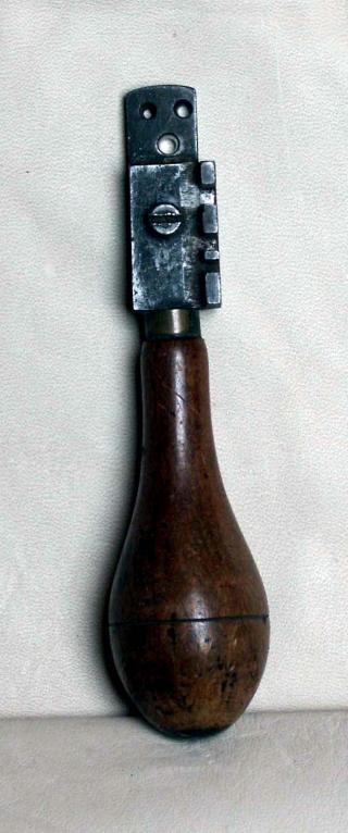

et bien dis donc c'est en voyant le tiens que je viens de me rappeler  que j'avais eu dans le lot d'outils de l'anciens cordonnier du village ""y a presque 100 ans"" un outil similaire que je n'ai jamais su faire fonctionner correctement il est identique au tiens à un détail près que la petite plaque qui se vise dessus comme toi c'est la lame et par contre là ou le tiens a trois encoche le miens en  a 4 encoches de chaque côtés et par contre j'ai les trois trou de diamètre différent en haut de l'outil comme le tiens du coup je vais me repencher sur son mode d'utilisation un grand merci à toi .
un détail encore tu enfile le lacet par le dessus et tu tire ?

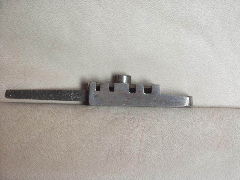

Le petit boulon tient une lame à une distance de 2-3-4mms correspondant à chaque entaille, donc entaille de 4, hauteur 4 pour couper un lacet carré de 4mms. Les trous sont coniques et il faut passer le lacet par le côté étroit, ce qui va casser les 4 arètes du lacet et l'arrondir. Pour l'enfiler, couper un bout du lacet en fine pointe.
J'en possède plusieurs , différents, dont un est surtout utilisé par les relieurs.
Un fer neuf où on voit les entailles de coupe

pour Michel ; le miens est comme le fer neuf que tu as mis et les 4 encoches que l'on voit il y a bien les même en face donc sur le dos de la lame ? et les trois trou en haut de l'outil eux aussi servent à arrondir les lacets ???
dur dur je dois avoir 2 mains gauche et 10 pouces parce que je ne suis toujours pas arrivé à sortir un lacet de cet outil !!!!
merci pour tes précieux conseils quand même .

Dans les encoches , tu coupes tes lacets carrés, au départ d'un cercle ou d'une bande, mais la lame doit être bien affûtée et ça ne marche bien qu'avec du cuir de type collet . La lame n'est pas assez fine et aiguisée pour couper de la peau, sauf peut-être de l'épaisse, 1,4 mm et plus. La petite encoche est déjà de 2 mms. Les trous servent à arrondir, relis bien mon précédent message.
Un exemple. Je coupe une bande de collet de 3 mms sur 2 cms de large, à un bout je pratique une entaille que j'introduis dans une encoche et je tire en tenant le bout du lacet pour qui soit bien tendu.

Pour être honnête, c'est un outil qui sert plus à arrondir les lacets qu'à les couper car il est très difficile d'emploi et j'ai un autre système pour couper mes lacets au départ d'une rondelle de cuir. J'en ai différents dans ma collection d'outils et ils sont tous quasi neufs.

j'ai moi aussi un soucis de place et je suis donc obligé de me restreindre dans mes acquisitions !!! car même petit les outils finissent par prendre beaucoup de place , mais c'est plus fort que moi je ne sais pas résister !!!
j'ai enfin réussi à faire un début de lacet rond avec mon outil à force de persévérance !!!
merci pour tout
