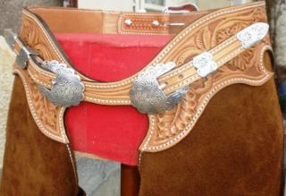

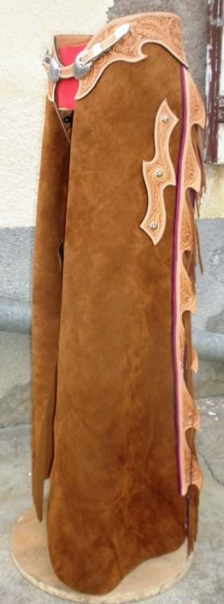

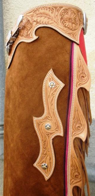

Tu fait comment dans les virages?
Ca c'est une des dernières paires de chaps que nous avons faites. Le style est particulier (c'est pas le mien) et il faut aimer mais ce n'est pas pour ça que je vous les montre.
La ceinture et les empiècement de jambes sont en Végétal de 3 pour ceux qui descendent vers les franges et de 4.5 pour le reste.
Je les ai coupés au couteau demi-lune et au tranchet.
Je ne pense pas que j'aurais pu faire ce type de découpe à la pince à tole.

MessagePosté le: 19/03/2012, 20:00    Sujet du message: Découper le cuir... mais avec quoi ? Répondre en citant
C'est vrai que ce genre de courbe (2ème photo) doit êtres très dur à couper à la pince, ou même au ciseau.
