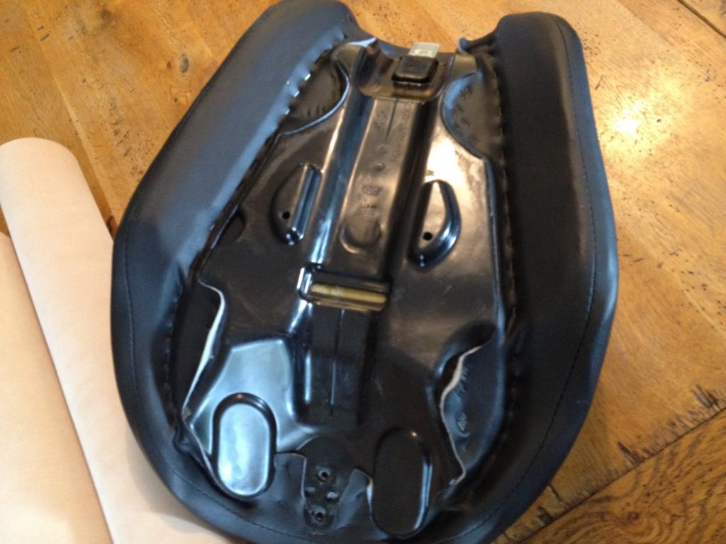

fafa74
Inscrit le: 08 Jan 2012
Messages: 54
Localisation: Haute-Savoie
MessagePosté le: 30/04/2012, 21:09    Sujet du message: Selle de moto Répondre en citant
Bonsoir à tous.
Bon je vois qu'en mon absence vous avez bien fait avancer le sujet Very Happy

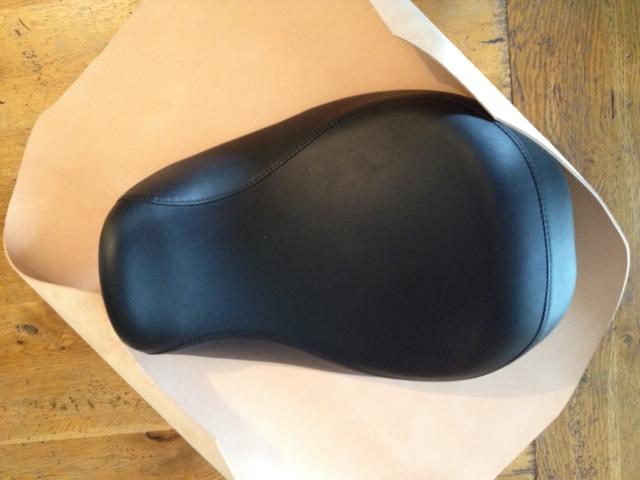

De mon coté, j'ai pas beaucoup avancé malheureusement... J'ai juste récupéré la selle nue... enfin, pas tout a fait nue, mais avec la revêtement standard.
Je pense donc faire une housse en cuir végétal, repoussé.
J'ai encore du boulot.
Je posterai des photos dès que je les ai prises ;-)
Bonne soirée à tous

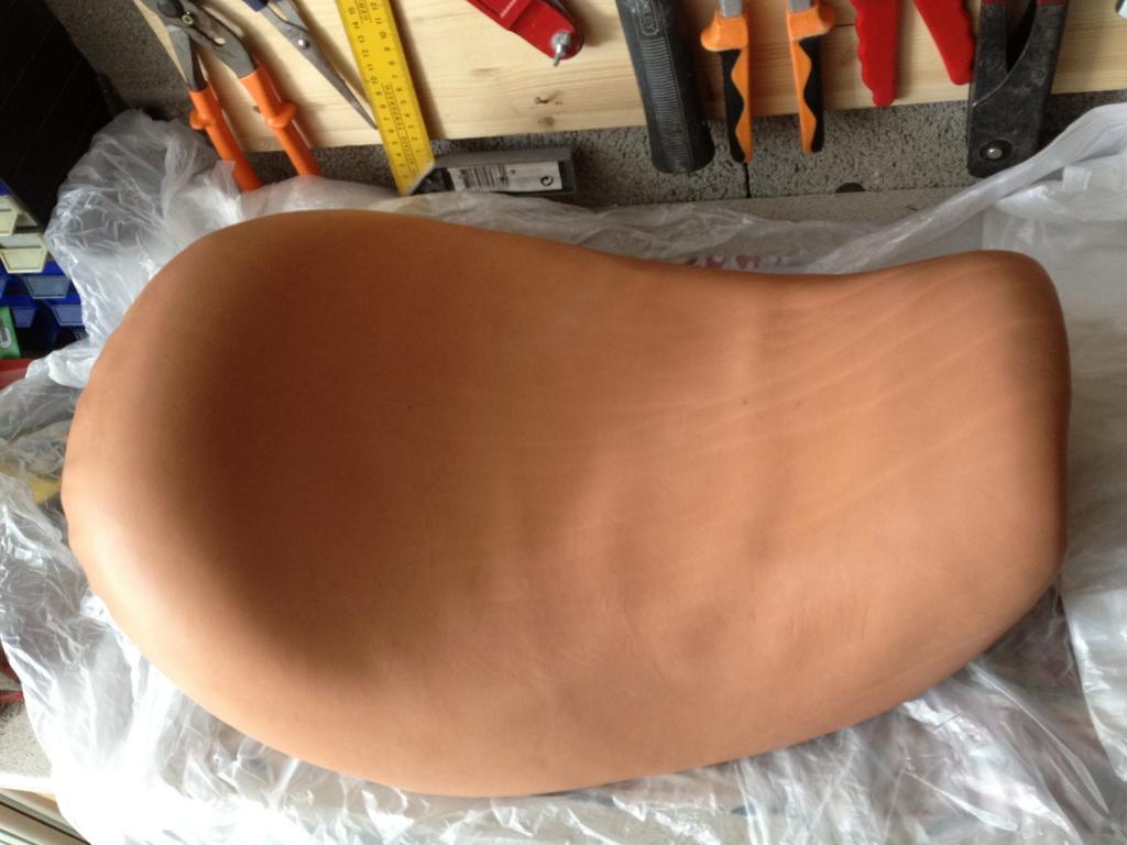

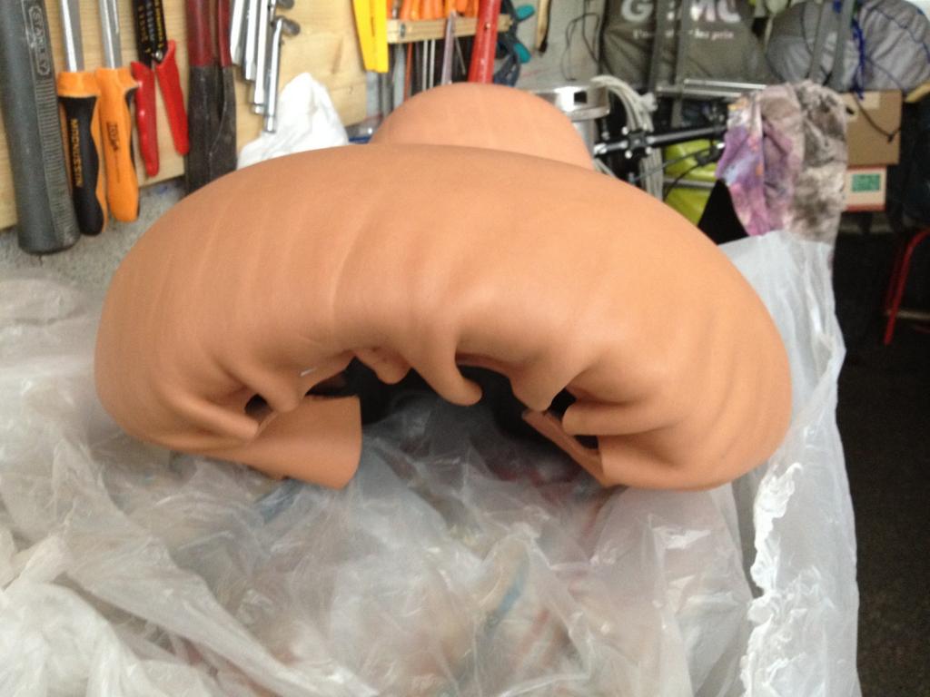

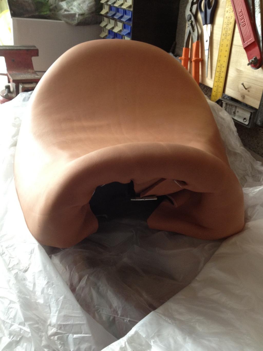

MessagePosté le: 18/05/2012, 19:39    Sujet du message: Selle de moto Répondre en citant
Bonsoir,
Alors j'ai un peu avancé.
Voilà les quelques photos. Vu le cuir que j'ai pris, je galère un peu... Bref, la il est en phase de séchage.
Mais pas facile à former, même après un bon bain tiède Very Happy
Je me suis aidé d'un agrafeuse pour tenir le cuir autour de la base, mais je pense que je suis parti avec un cuir trop épais.
Je vais voir comment ça va se terminer Okay
La suite prochainement !
Messages: 4 738
MessagePosté le: 18/05/2012, 20:55    Sujet du message: Selle de moto Répondre en citant
Pas mal du tout!!! Effectivement, tu as du prendre un peu épais!!!

fafa74
Messages: 54
MessagePosté le: 19/05/2012, 08:03    Sujet du message: Selle de moto Répondre en citant
Oui, j'avais peur que le cuir fin s'étire avec le poids de quelqu'un dessus.
C'est du 2,5mm, en naturel végétal.
Je voulais aussi le repousser, c'est la raison principale pour ce choix, mais je ne sais pas si je vais pouvoir le démonter une fois bien sec, pour faire ce repoussage.
Et je ne sais pas non plus si c'est judicieux de repousser du cuir là ou on s'assoie... ça risque de pas mal bouger... Donc peut-être que je me rabat sur pyrogravure et teinte.
Une combine pas mal pour former : utiliser un sac de sable. c'est lourd et ça épouse la forme parfaitement. Juste mettre quelques Kg de sable dans un sac poubelle, mettre un ou 2 sacs de plus autour du premier, bien calfeutré le cuir avec un plastique et un linge épais. et poser dessus.
Bonne journée.

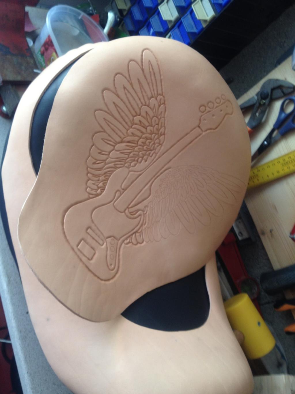

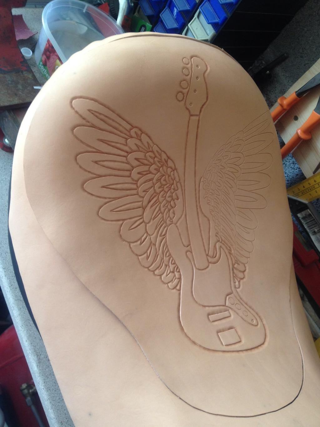

MessagePosté le: 01/06/2012, 19:06    Sujet du message: Selle de moto Répondre en citant
Bonsoir,Bon ça avance doucement
Il y a encore du travail !! Il faudra ensuite teindre et lacer... Je me demande comment je vais me sortir de cette gonfle
Bonne soirée

fafa74
Messages: 54
MessagePosté le: 02/06/2012, 07:51    Sujet du message: Selle de moto Répondre en citant
Voilà les photos Cool
Je vais essayer d'avancer un peu ce weekend.
