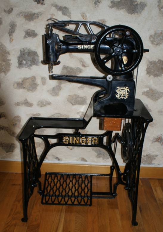

PostPosted: Sat 24 Oct - 19:21    Post subject: Machine à coudre Reply with quote
Petit nouveau sur votre forum, technicien dans l'aéronautque marié et pére de deux fripouilles.
Après une petite visite sur vos créations je vous dis " chapeau bas " c'est du grand art
On vient de me donner une machine à coudre SINGER 29K51 pas toute jeune mais dans un état irreprochable.
Il y en a qui en cherche et n'en trouve pas et d'autre qui n'en cherche pas et à qui on en donne, c'est vraiment trop injuste !
Le probléme commence par le fil dans ce labyrinthe   Quelqu'un peut il m'aider à remettre cette machine en service ?  MERCI

PostPosted: Mon 26 Oct - 11:32    Post subject: Machine à coudre Reply with quote
Est-ce que tu peux nous mettre des photos de la machine? car les machines ne s'enfilent pas toutes de la même manière

PostPosted: Mon 26 Oct - 12:48    Post subject: Machine à coudre Reply with quote
Voici la machine 29k51 de marque singer

PostPosted: Wed 28 Oct - 12:09    Post subject: Machine à coudre Reply with quote
oula oui en effet, c'est pas les machines industrielles que j'ai pu toucher xD
La bobine de fil se met où?
Pourrais-tu prendre des photos de près? Le dessus du bras, les côtés... Sur toute les coutures quoi XD (met les photos en miniatures, comme ça ça ne prendra pas de place)
J'ai encore jamais touché à ce genre de machine alors j'ai du mal, mais je pense que ça ne doit pas être si différent de celles d'aujourd'hui

PostPosted: Wed 28 Oct - 23:26    Post subject: Machine à coudre Reply with quote
En tout cas elle est magnifique
J'ai une plus classique 16k33 de 1916 de ce type :
Il faut aussi que je penche sur son fonctionnement.
bon en fouillant j'ai trouvé la liste des pièces détachées pour ta machine :
http://parts.singerco.com/IPpartCharts/29K51_53_55_56.pdf
mais pas la notice.
Par contre j'ai vu sur des forum que des cordonniers l'utilisait. Fouille cette piste et bonne chance!

PostPosted: Wed 4 Nov - 12:09    Post subject: Machine à coudre Reply with quote
bonjour pour passer le fil il faut mettre la bobine sur le N°1
faire un tour autour du n°2
passer derriere le n°3 (petite tige)
passer entre les 2 rondelles de tension n°4
puis dans la ferraille en forme de boucle n°5
passer dans le n°6 puis enfiler le fil grâce a un passe fil que l'on trouve ici http://www.fages-aiglon.fr/catalog/index.php?cPath=24_156
passer le fil dans l'aiguille coté gauche remplir la canette et ça devrait marcher

PostPosted: Mon 16 Nov - 20:10    Post subject: Machine à coudre Reply with quote
Les premiers points de couture furent réalisés ce week end.
La machine fonctionne tres bien, mais ce n'est pas le charme des points réalisés à la main tout de même.
